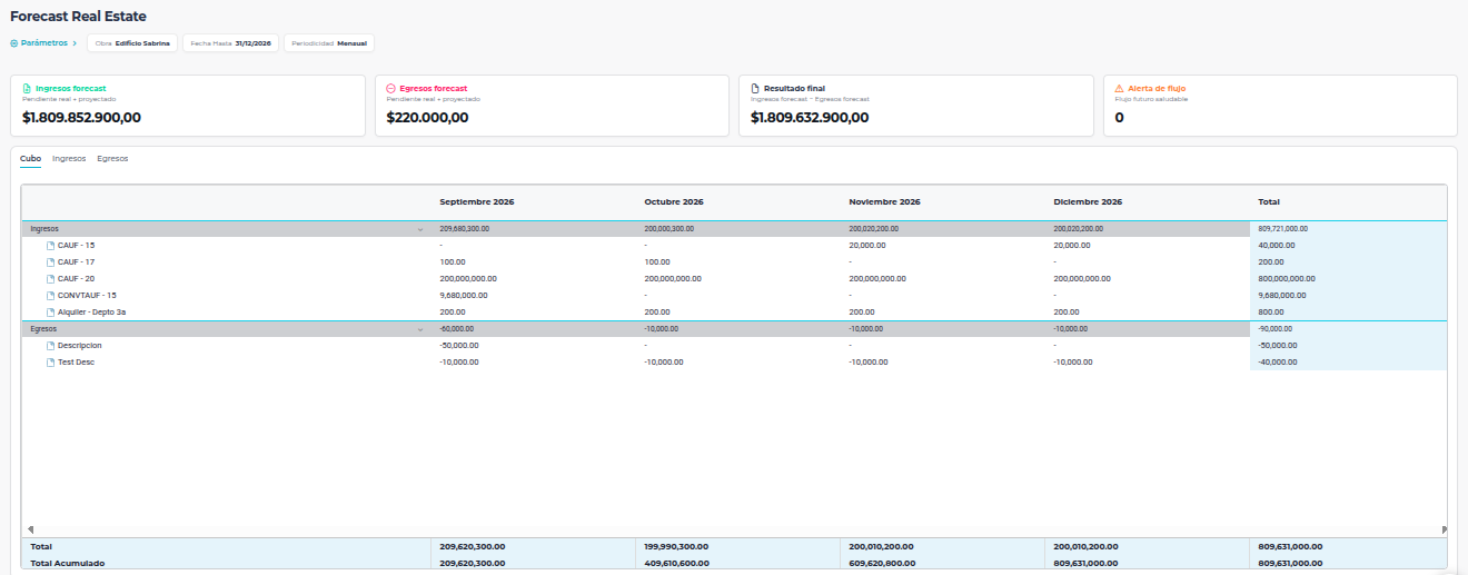

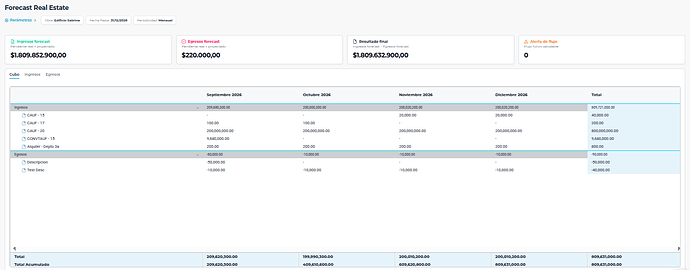

4.1. Solapa “Cubo”
Muestra la matriz consolidada del Forecast organizada en las siguientes columnas principales:
  • Pendiente Real: Contratos o documentaciones pendientes de cobro/pago (muestra únicamente el saldo pendiente, no el monto total original).
  • Total Proyectado: Sumatoria de las contingencias e ingresos/egresos planificados manualmente.
  • Total Forecast: Resultado esperado del período ($\text{Pendiente Real} + \text{Proyectado}$).
  • Columnas Dinámicas: Columnas temporales según la periodicidad seleccionada (ej. Septiembre 2026, Octubre 2026, etc.).
  • Filas Principales:
    • Ingresos Resumidos: Ventas y Alquileres.
    • Egresos Resumidos: Maquinarias, Mano de Obra, Materiales y Otros.
    • Total Neto: Resultado del período ($\text{Ingresos} - \text{Egresos}$).
    • Total Acumulado: Saldo financiero acumulado hasta ese período.

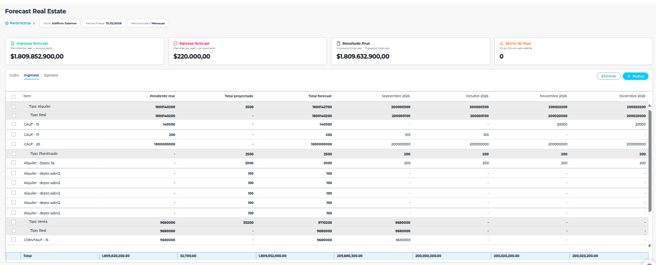

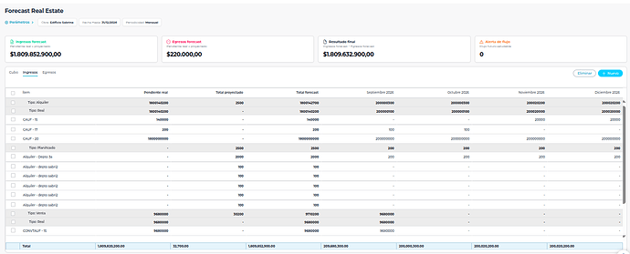

4.2. Solapa “Ingresos”
Permite consultar e ingresar proyecciones de cobro asociadas a Unidades Funcionales (UF).
Pasos para Agregar un Ingreso:
  1. Haga clic en el botón + Nuevo o + Agregar Ingreso (ubicado en el margen superior derecho).
  2. Complete los campos del desplegable/modal Nueva planificación de ingreso:
    • Tipo de operación (Obligatorio): Seleccione Venta o Alquiler.
    • Categoría (Opcional): Ingrese una descripción breve o etiqueta.
    • Unidades funcionales (Obligatorio): Seleccione las UF disponibles o reservadas mediante los checkboxes.
    • Importe total seleccionado: Muestra automáticamente la suma informativa de los valores de las UF seleccionadas.
    • Fecha de inicio (Obligatorio): Seleccione el mes/fecha de inicio en el calendario.
    • Periodos mensuales (Obligatorio): Indique la cantidad de periodos en los que se distribuirá el ingreso.
  3. Haga clic en Aceptar.

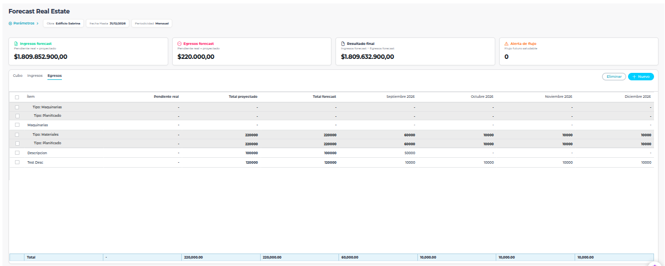

4.3. Solapa “Egresos”
Permite planificar costos operativos, contingencias de obra e imprevistos.
Pasos para Agregar un Egreso:
  1. Haga clic en el botón + Nuevo o + Agregar Egreso.
  2. Complete los campos del desplegable/modal Nueva contingencia:
    • Tipo de recurso (Obligatorio): Seleccione entre Materiales, Mano de Obra, Maquinarias u Otros.
    • Categoría (Opcional) / Descripción (Opcional): Ingrese detalle del costo.
    • Fecha inicio (Obligatorio): Seleccione la fecha a partir de la cual aplicará el gasto.
    • Unidad de Periodo: Elija entre Mensual, Trimestral, Semestral, Anual o Imprevisto (Único).
    • Cantidad de Periodos: Especifique el número entero de periodos.
    • Precio Total (Monto a distribuir): Ingrese el monto total. El sistema distribuirá automáticamente este importe en partes iguales según la cantidad de periodos definidos.

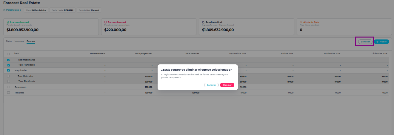

5. Gestión y Eliminación de Registros
Eliminación Individual o Masiva:
  • Nivel de Fila: Seleccione el ítem deseado desde la casilla de verificación (checkbox) al inicio de la fila.
  • Nivel Masivo: Al seleccionar uno o más elementos, el botón Eliminar de la barra de herramientas se activará.
  • Confirmación: Al presionar Eliminar, acepte el mensaje modal de confirmación.
Regla de Negocio Importante:
No es posible eliminar ítems o cuotas que correspondan a meses cerrados o ejecutados. Si un registro posee cuotas pasadas ejecutadas y proyecciones futuras, la eliminación solo afectará a los periodos futuros, recalculando el flujo neto y el acumulado en tiempo real sin modificar el histórico real.
