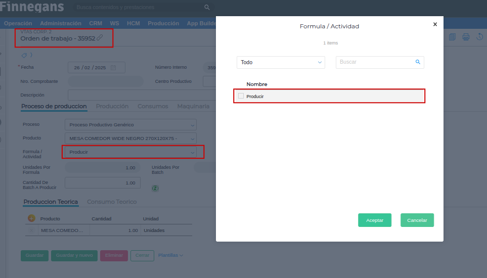

Generar una Orden de Producción basada en dicha fórmula.
Verificar que las actividades se muestren correctamente en la vista MRP - Fórmulas/actividad.

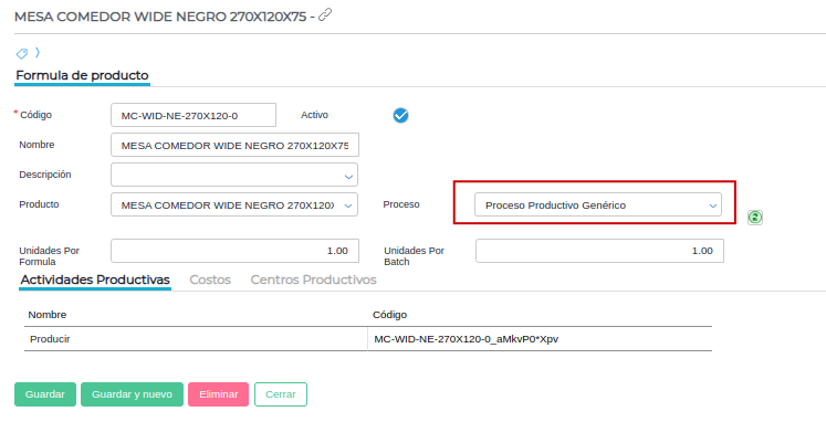

- Ingresar al módulo MRP y seleccionar una fórmula de producción existente o crear una nueva.
- Asignarle un proceso productivo que contenga actividades asociadas.
- Verificar que se generen las actividades correspondientes.

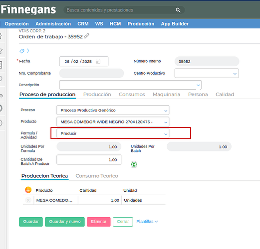

- Generar una Orden de Producción y validar que se visualicen las actividades esperadas.

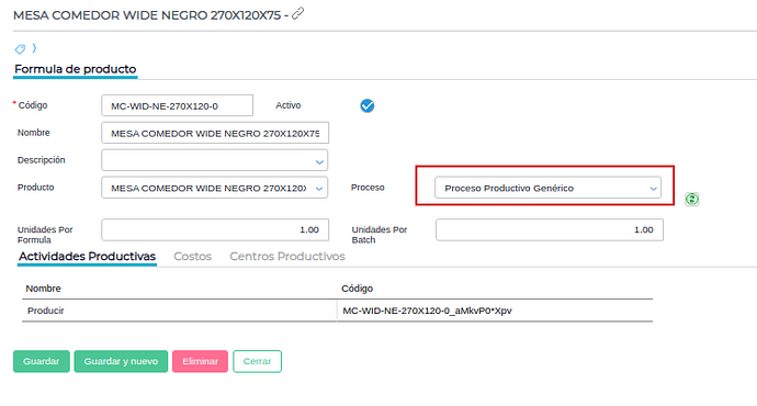

- Modificar el proceso productivo de la fórmula:
- El sistema eliminará la relación con las actividades anteriores (sin borrarlas del sistema).
- Asignará las actividades del nuevo proceso.

- Las actividades nuevas se visualizan correctamente en la vista de fórmula.

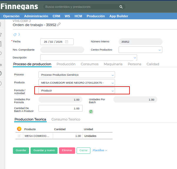

- Las órdenes antiguas conservan la traza de las actividades originales.
- Volver a asignar el proceso original si se desea, y repetir el proceso validando nuevamente la trazabilidad.
