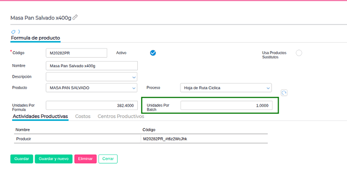

  1. Ingresar a la configuración de la Fórmula de producción.
  2. En el campo Unidades por Batch, colocar 1 si la fórmula está expresada por unidad de producto terminado.
  3. Si la producción depende de un lote mínimo de maquinaria, ingresar en Unidades por Batch la cantidad mínima producida por ciclo (ej. 50).
  4. Guardar la fórmula para que el sistema escale o multiplique los insumos de forma automática al generar las órdenes de producción.
