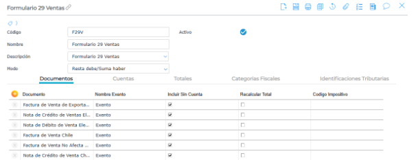

Solapa documentos

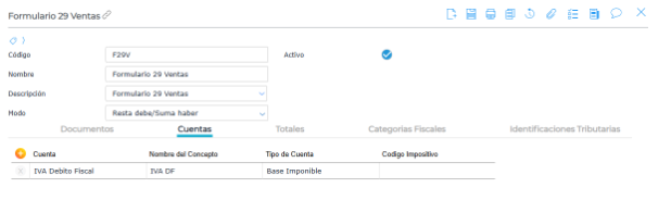

Solapa cuentas

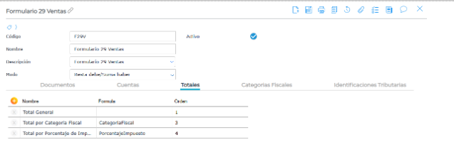

Solapa Totales

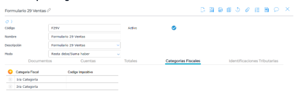

Solapa Categorías fiscales

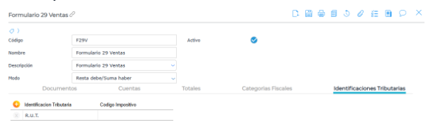

Solapa identificaciones tributarias

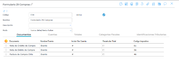

Compras
Solapa documentos
En esta solapa es importante tener en cuenta los códigos impositivos de los documentos para que el formulario 29 los tome de forma correcta.
Todos los documentos de Facturas de compra → 46
Todos los documentos de Notas de crédito → 61
Todos los documentos de Notas de débito → 56

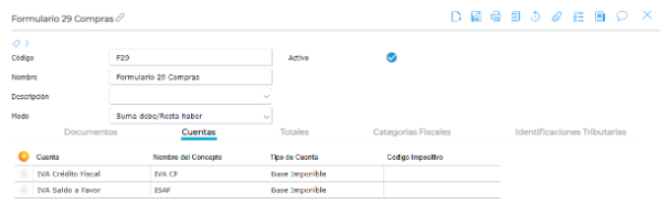

Solapa cuentas
En esta solapa es importante agregar la cuenta IVA saldo a Favor

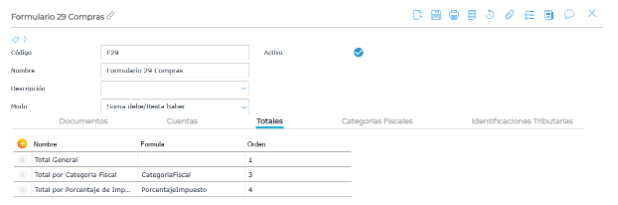

Solapa Totales

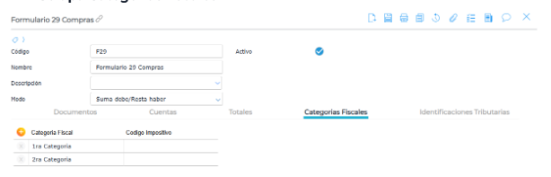

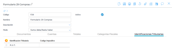

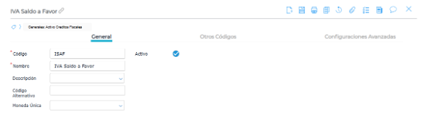

Cuentas
Es importante que la cuenta IVA Saldo a Favor tenga el código ISAF
Esta cuenta debe incluirse en la solapa cuentas de la exposición fiscal de compras

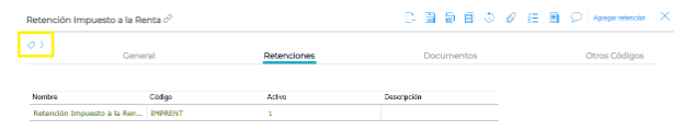

Retenciones
Para que el formulario 29 pueda identificar las retenciones se debe agregar un tag a las mismas.
Cada retención debe tener el tag correspondiente
Desde el maestro Tipos de retención, ingresar a la retención que se quiere configurar y presionar el botón de TAG
Luego completar:
TIPO: RET_RENTA
Tag: el tag corresponde a cada retención según la tabla a continuación

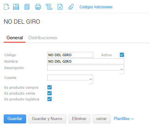

Concepto de productos
Es necesario crear un concepto de productos “NO DEL GIRO” para indicar, justamente, aquellos productos que no pertenecen al giro de la empresa.
Este concepto debe configurarse en aquellos productos que no pertenecen al giro de la empresa.
Además, el concepto debe incluirse en todos los tipos de documento que sea necesario.

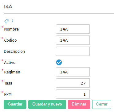

##" Tasas PPM
Se deben configurar las tasas de PPM según:
| Régimen | Tasa | PPM |
| 14A | 27% | 1% Total de ingresos |
| 14 B N°2 R.P | 25% | 1% Total de ingresos |
| 14 D N° 3 | 25% | 0,25% Total de ingresos |
| 15 D N° 8 | 0 | 0,25% Total de ingresos |

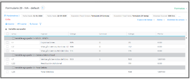

Acceder al menú Gestión Empresarial→Impuestos →Aplicativos→Formulario 29 - IVA
Al acceder al aplicativo tendrás disponible cuatro opciones de informe:
- Venta y/o servicios prestados
- Compras y/o servicios utilizados
- Impuesto a la renta y retenciones
- PPM
Parámetros:
- Fecha desde/hasta
- Exposición fiscal Compra/venta: Deben completarse con las exposiciones fiscales configuradas previamente
- PPM: Debe seleccionarse una tasa de las configuradas previamente
- Informe: Seleccionar uno de los informes
Estos parámetros son obligatorios para poder ver el informe.
Al acceder a los informes podrás agrupar por campo “variable agrupador” para ver el informe visualmente asimilable al F29 WEB disponible en el SII (Servicios de impuestos internos)
