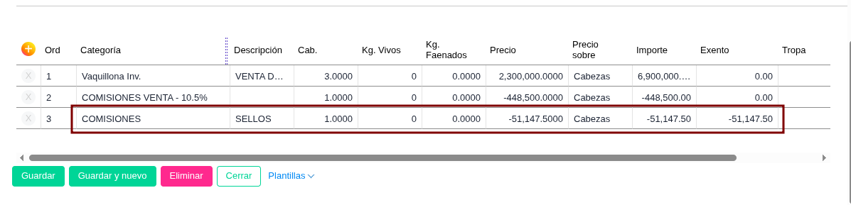

:pushpin: Veamos un ejemplo:

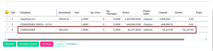

  • en esta liquidación, el ítem/producto 3, es un gasto exento

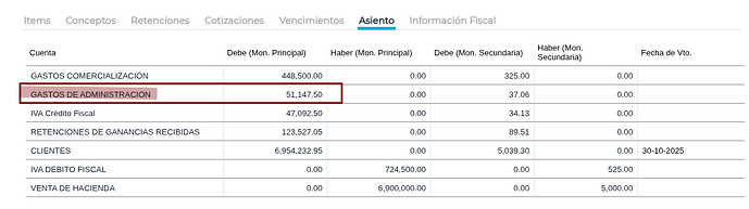

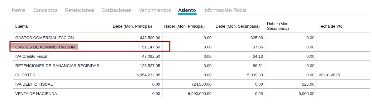

  • dicho producto, tiene configurada la siguiente cuenta (lo podemos ver en la solapa Asiento de la liquidación):

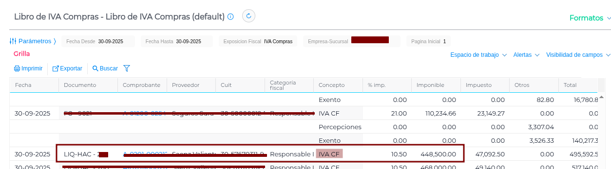

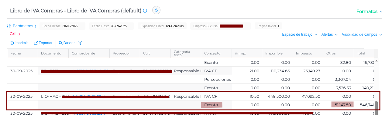

Pero al revisar el Libro de IVA Compras, asi es como se ven los gastos de la liquidación, solo se ve el gasto gravado:
¿Cómo lo resolvemos?

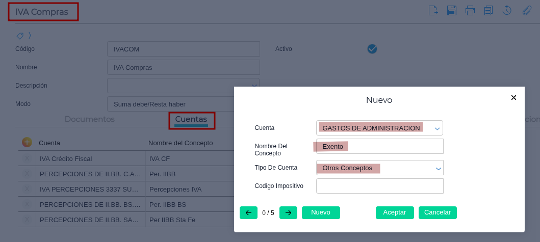

Respuesta: La respuesta está en la Exposición Fiscal que utilicemos para el Libro de IVA Compras. En dicha exposición, en la solapa Cuentas, debemos agregar la cuenta que tenga configurada el producto en cuestión, en el Nombre del Concepto, debe completarse con la palabra Exento y en Tipo de Cuenta, Otros conceptos:

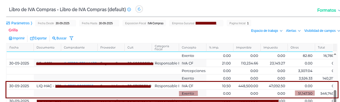

Una vez que guardamos los cambios, actualizamos el Libro de IVA Compras y revisamos, ahora debería visualizarse el gasto exento:
