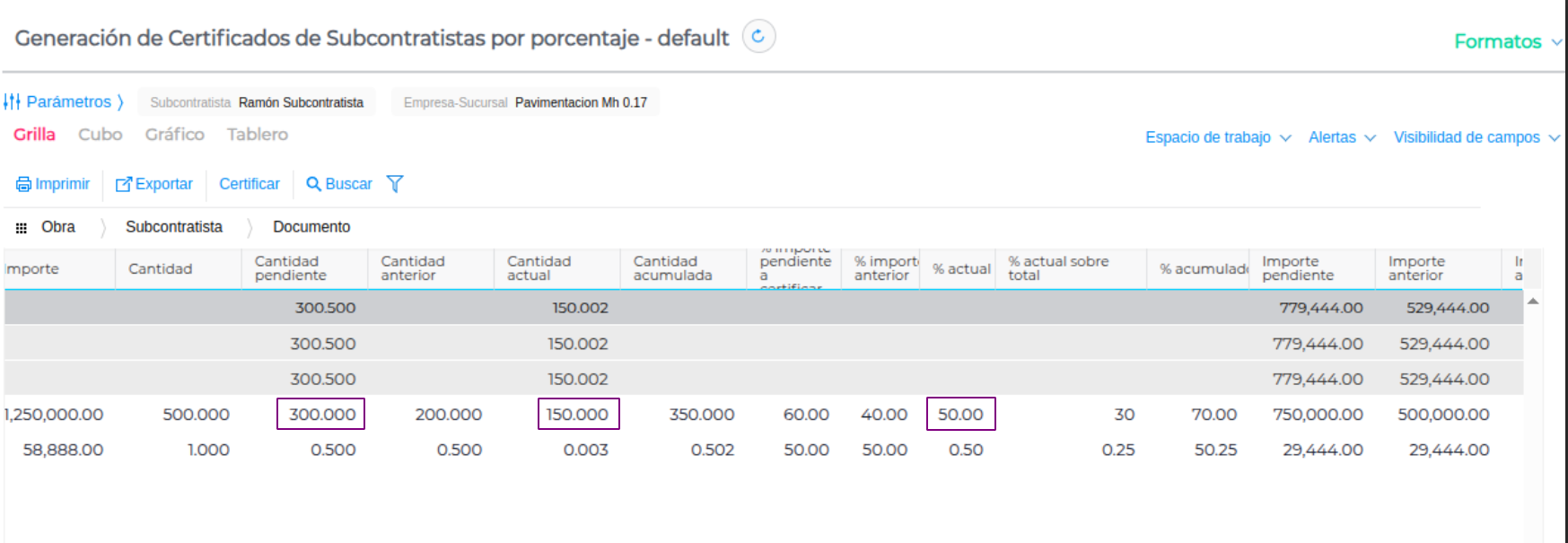

Antes de visualizar la grilla, se deben completar los siguientes parámetros:
  • Subcontratista: despliega el maestro de Proveedores para seleccionar el subcontratista.
  • Documento: permite seleccionar un tipo de documento de Contrato de Subcontratistas. Puede dejarse vacío para incluir todos.
  • Empresa – Sucursal: sucursal desde la cual se generarán los certificados.
  • Visualizar ítems finalizados:
    • Activado: se muestran también los ítems ya certificados al 100%.
    • Desactivado: se muestran únicamente los ítems pendientes de certificación.
Los datos se muestran en una grilla agrupada por Obra, Subcontratista y Documento.
Cada fila representa un ítem del Contrato de Subcontratistas y permite visualizar tanto el avance histórico como el avance a certificar.

Relación entre cantidad y porcentaje (clave para entender la grilla)
Los campos Cantidad actual y % actual son campos editables y equivalentes.
Esto significa que:
  • Si el usuario edita la Cantidad actual, el sistema calcula automáticamente el % actual correspondiente sobre la cantidad del contrato que aún no fue certificado.
  • Si el usuario edita el % actual, el sistema calcula automáticamente la Cantidad actual equivalente.
Ambos valores representan el avance actual sobre el total pendiente de certificar del contrato, y siempre se mantienen sincronizados.
Ejemplo práctico
  • Cantidad total del contrato: 500
  • Cantidad ya certificada anteriormente: 200
  • Cantidad Pendiente: 300
Si el usuario ingresa:
  • Cantidad actual = 150 → el sistema calculará automáticamente % actual = 50% (sobre la cantidad pendiente).
  • % actual = 50% → el sistema calculará automáticamente Cantidad actual = 150
De esta manera, el usuario puede trabajar indistintamente por cantidad o por porcentaje, según le resulte más cómodo.

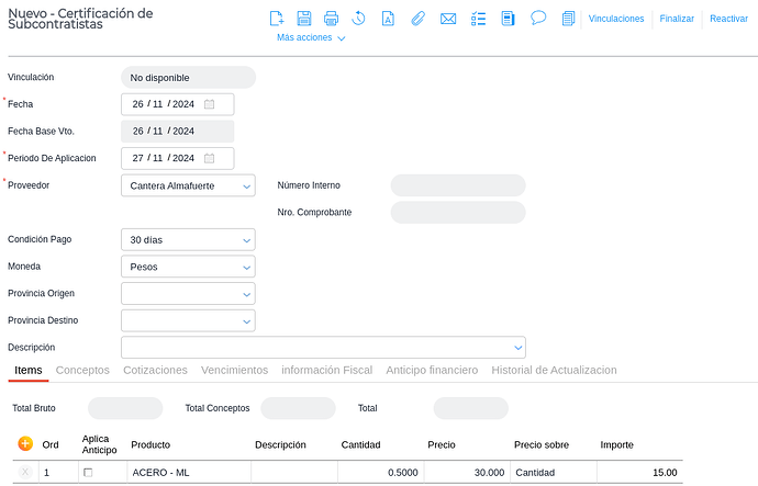

Generación del certificado
Una vez completado el campo Cantidad actual o % actual, el usuario puede:
  1. Presionar el botón Certificar.
  2. El sistema abrirá el popup de Nuevo Certificado de Subcontratistas, con los datos heredados del contrato.
  3. Al hacer clic en Guardar, se genera el certificado y la grilla se actualiza automáticamente con los nuevos valores acumulados.
