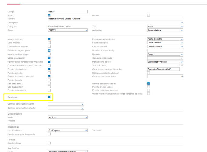

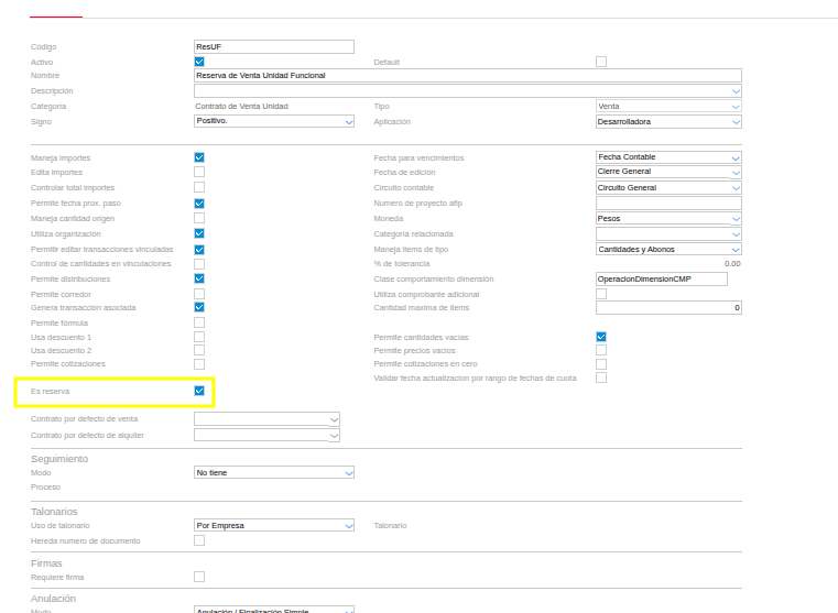

Para habilitar el comportamiento de reserva, realizar lo siguiente en el maestro de Tipos de Documento:
  1. Habilitar Check “Es Reserva”: Marcar este nuevo campo booleano en los documentos que actuarán como reserva.
  1. Configurar Contratos por Default: Al activar “Es Reserva”, indicar en los campos correspondientes qué documentos se propondrán por defecto para “Venta” y para “Alquiler”.
  2. Configurar Tipo de Operación: En los documentos que no son reserva (contratos finales), definir obligatoriamente si el tipo de operación es Venta o Alquiler para filtrar correctamente las opciones en el proceso de generación.

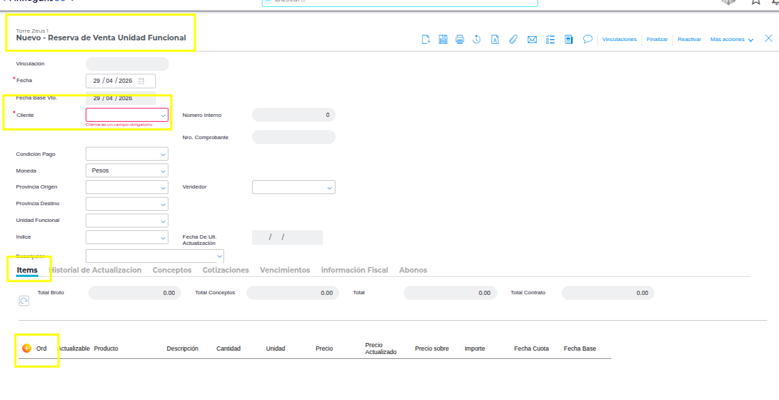

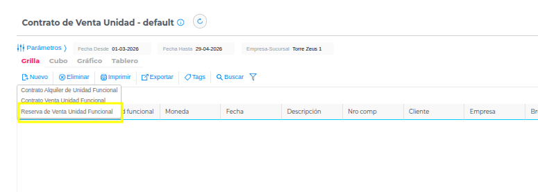

Ruta: Menú-> Obra → Gestión Desarrolladoras ->Transacciones-> Contrato de venta unidad.

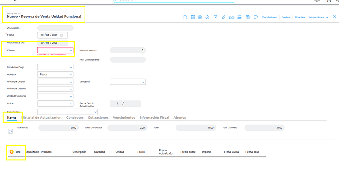

Botón nuevo - Elegir workflow: Reserva de Venta de Unidad Funcional

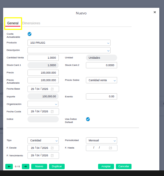

Completar los campos:

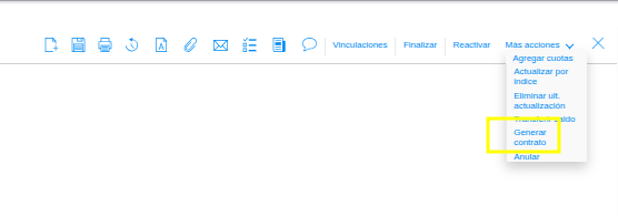

Guardar y en la toolbar: mas acciones selecciona: crear contrato

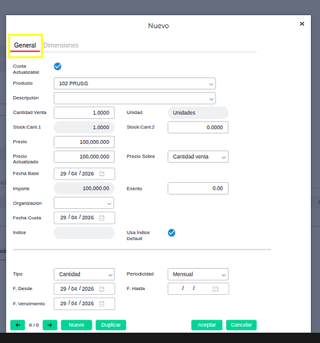

  1. Hacer clic en “Generar contrato”: Utilizar el botón ubicado en la toolbar del documento.
  2. Completar los parámetros en la pantalla de configuración:
    • Producto: Seleccionar el producto asociado.
    • Tipo: Elegir entre Venta o Alquiler (esto filtrará los documentos disponibles).
    • Documento a generar: Seleccionar el tipo de contrato final (el sistema propondrá el configurado por defecto).
    • Valor: Ingresar el monto (total para ventas, por período para alquileres).
    • Período y Cantidad: Definir la frecuencia y duración.
    • Fecha de inicio: Indicar cuándo comienza la vigencia.
  3. Confirmar la operación: El sistema creará el contrato vinculándolo automáticamente con la reserva para su consulta en “Transacciones Asociadas”.
