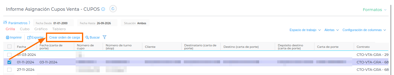

2. Seleccionar los cupos
Marcar los checkboxes de los cupos sobre los que se desea generar OC. Se pueden seleccionar uno o varios en simultáneo. No hay límite de selección por lote, pero se recomienda procesar en grupos manejables para facilitar la revisión del resumen de resultado.

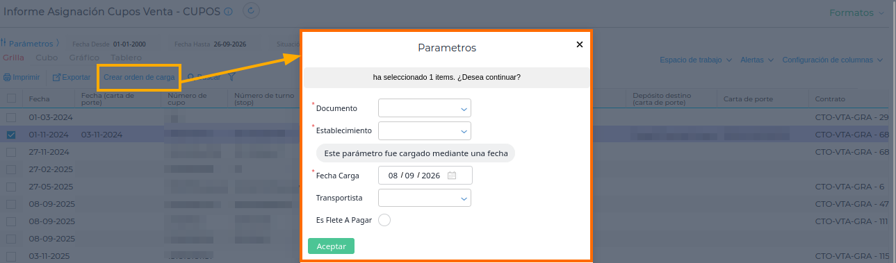

3. Iniciar la generación

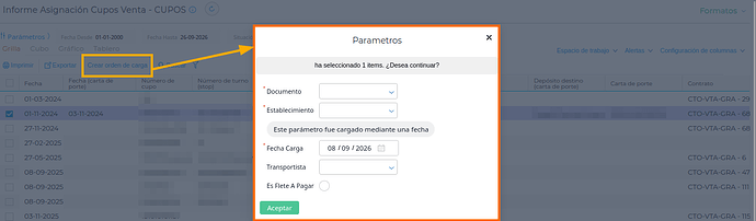

Hacer clic en el botón Crear Orden de Carga disponible en las acciones de la grilla. El sistema abre una ventana emergente para completar los parámetros que se aplicarán a todas las OC del lote.
4. Completar parámetros del lote
Los datos ingresados en esta ventana se aplican a todas las OC que se generen en la operación. Si se necesitan condiciones diferentes para distintos cupos (por ejemplo, distintos establecimientos), se deben ejecutar operaciones separadas con cada grupo.
  • Documento (*): tipo de documento para la Orden de Carga. Seleccionar desde el desplegable el tipo configurado para este proceso.
  • Establecimiento (*): depósito de origen desde donde se realizará la carga. Si el viewer tenía un filtro de fecha activo al momento de abrir la ventana, el sistema puede precargar este campo automáticamente (se indica con el aviso “Este parámetro fue cargado mediante una fecha” bajo el selector). Verificar que el valor precargado sea el correcto antes de aceptar.
  • Fecha Carga (*): fecha en que se efectuará la carga. Se completa por defecto con la fecha actual del sistema. Puede modificarse si la carga está programada para otro día. Se aplica a todas las OC del lote.
  • Transportista: opcional. Organización transportista que realizará el traslado. Si se completa, se asigna en todas las OC del lote. Si se deja vacío, las OC quedan sin transportista y puede completarse posteriormente desde cada OC.
  • Es Flete A Pagar: checkbox opcional. Si se activa, todas las OC del lote se generan con condición de flete A pagar, lo que indica que el costo del transporte se liquidará luego de la entrega. Si se deja sin marcar, las OC se generan sin esa condición.
Nota aclaratoria: Los campos marcados con un asterisco (*) son de carácter obligatorio.
