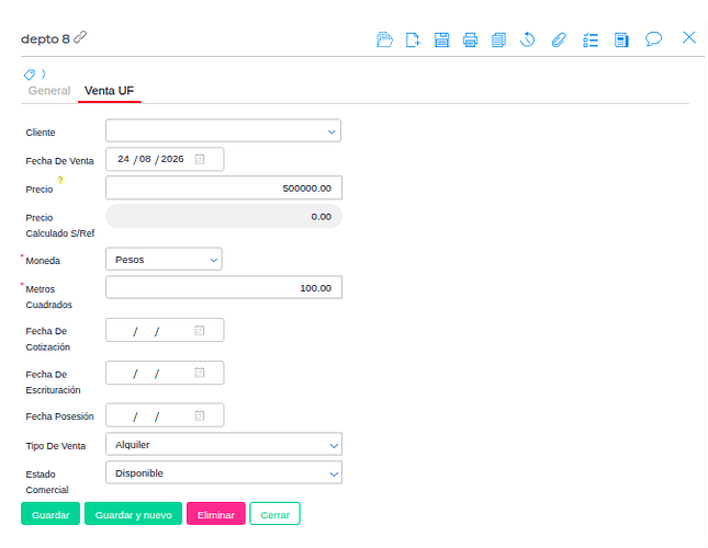

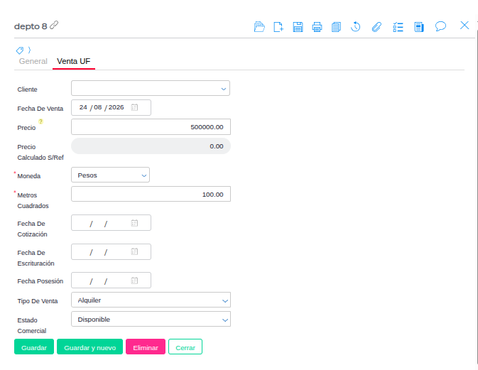

Antes de utilizar esta funcionalidad, es necesario verificar que la Unidad Funcional tenga cargadas correctamente las configuraciones base en el maestro correspondiente.
Configuración inicial de la Unidad Funcional
  • Definir el Valor de la UF: Configurar el monto base de la unidad funcional.
  • Definir el Tipo de Operación: Especificar si la unidad se encuentra configurada para Venta o Alquiler.
  • Configurar Workflows y Documentos: Asegurar que en el plan/módulo estén definidos los workflows y tipos de documento asociados a Contrato de Venta, Contrato de Alquiler y Reserva.

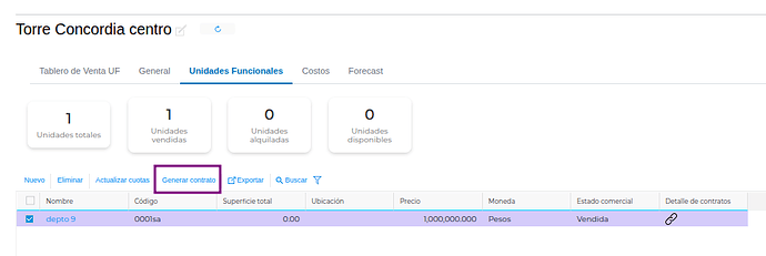

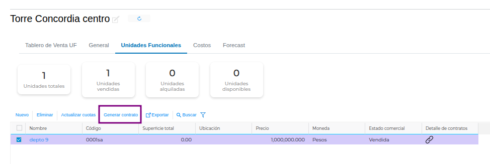

1. Selección y apertura del asistente
  1. Acceder a la solapa Unidades Funcionales (o Venta UF).
  2. Seleccionar la Unidad Funcional deseada mediante la casilla de verificación.
  3. Hacer clic en el botón Generar contrato ubicado en la barra de herramientas de la grilla.

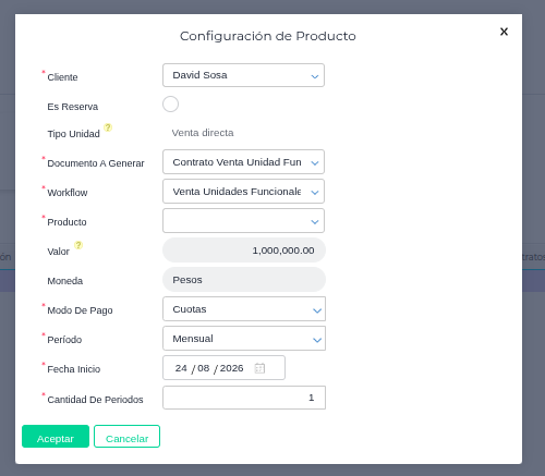

2. Completar los parámetros en el Pop-up “Configuración de Producto”
Completar los siguientes datos en la ventana emergente:
  • Cliente (*): Seleccionar el cliente destinatario de la operación.
  • Es Reserva: Casilla de selección opcional.
  • Tipo Unidad: Campo deshabilitado (grisado). Refleja el tipo (Venta o Alquiler) configurado en la Unidad Funcional.
  • Documento A Generar (*): Selector con los tipos de comprobantes sugeridos.
  • Workflow (*): Selector del flujo de trabajo asociado.
  • Producto (*): Seleccionar el ítem/producto a facturar.
  • Valor (*): Importe numérico (sugiere automáticamente el valor de la UF). Debe ser mayor a 0.
  • Período (*): Frecuencia de facturación (ej. Mensual, Semestral).
  • Fecha Inicio (*): Fecha de comienzo del contrato. Por defecto sugiere la fecha del día.
  • Cantidad De Periodos (*): Número entero de cuotas a generar. Debe ser mayor a 0.
Nota: Los campos marcados con un asterisco (*) son de carácter obligatorio.

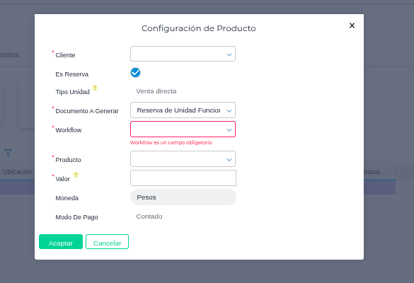

  • Si se marca el check “Es Reserva”:
  • Sugiere automáticamente los tipos de documento y workflow asociados a Reserva de Unidad Funcional.
  • Genera una reserva de pago único (tipo Contado/Cantidad).
  • Si NO se marca “Es Reserva” y el tipo es Venta:
  • Sugiere documentos y workflows de Venta.
  • El valor total ingresado se divide equitativamente entre los N períodos configurados.

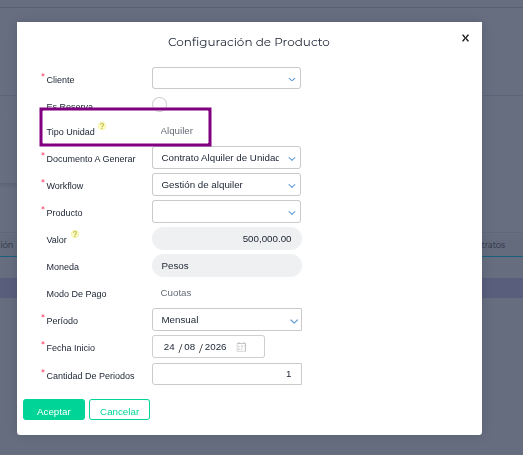

  • Si NO se marca “Es Reserva” y el tipo es Alquiler:
  • Sugiere documentos y workflows de Alquiler.
  • El valor ingresado se replica de forma íntegra en cada uno de los N períodos configurados.
