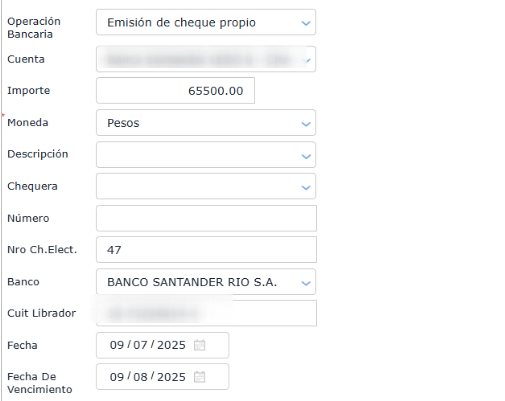

Generar Orden de Pago con Echeq – No se muestra opción de chequera
Al intentar guardar una Orden de Pago con Echeq diferido, el sistema muestra un mensaje indicando que se debe seleccionar una chequera, pero al abrir el selector, no se presentan opciones disponibles.
Este comportamiento se debe a que el usuario tiene asociada una chequera habilitada únicamente para emitir cheques al día. Para emitir un Echeq con fecha a futuro (cheque diferido), se requiere una chequera configurada específicamente para ese tipo de emisión.

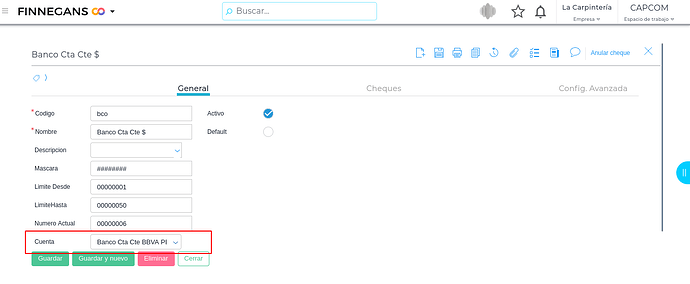

Para resolver esta situación, se deben seguir los siguientes pasos:
  1. Ingresar a la configuración de Chequeras.
  2. Verificar que la chequera asociada a la cuenta bancaria permita la emisión de cheques diferidos (Echeq a fecha futura).
  3. En caso de que no esté habilitada, modificar su configuración o seleccionar otra chequera que sí lo esté.
  4. Guardar los cambios y volver a generar la Orden de Pago.
Una vez realizado este ajuste, el sistema mostrará correctamente las opciones de chequera en el desplegable y permitirá guardar la operación sin inconvenientes.
