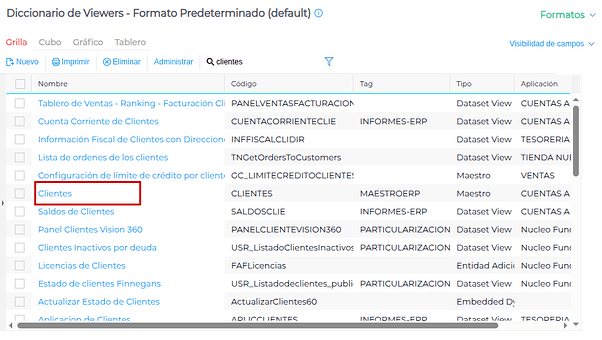

- Acceder al Diccionario de Viewers:
- Desde el menú:
App Builder → Diccionarios → Viewers
Buscar la viewer del objeto que queremos visualizar. Por ejemplo, Clientes.
Hacer clic en la viewer para ver los detalles.

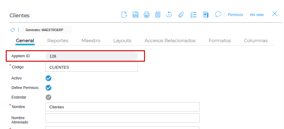

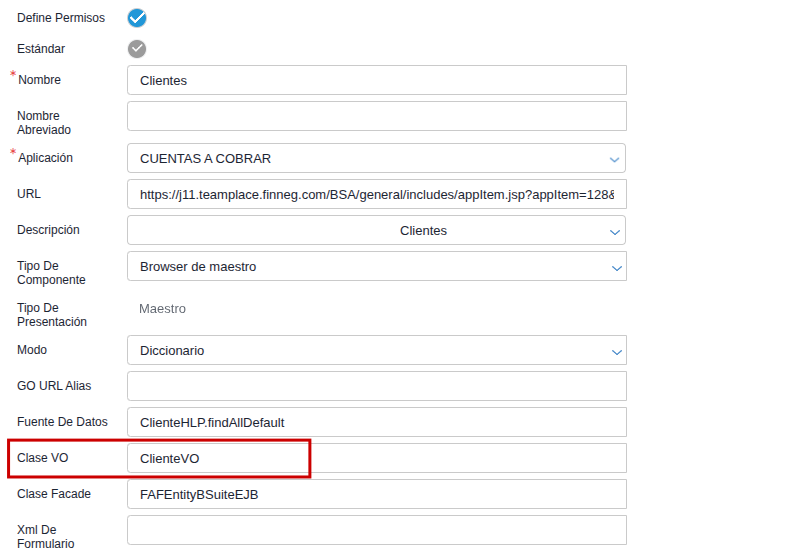

Del campo
Appitem IDobtenemos el parámetro{ID de la viewer}. En este caso, para la view de clientes, el valor es 128. -

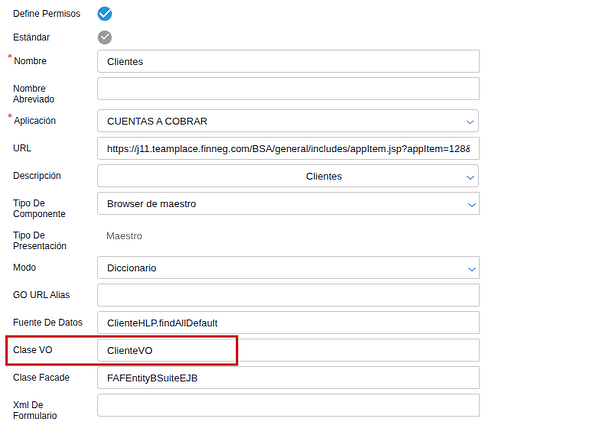

Del campo
ClaseVOobtenemos el parámetro{ClaseVO}. En este caso, el valor es ClienteVO.

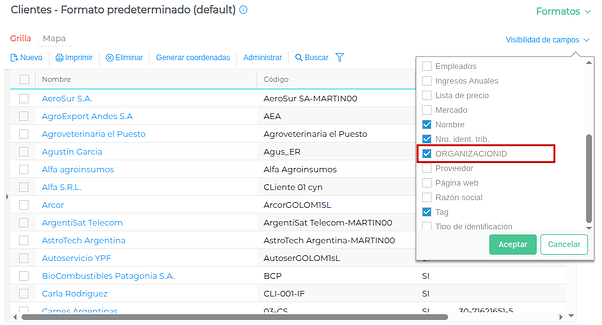

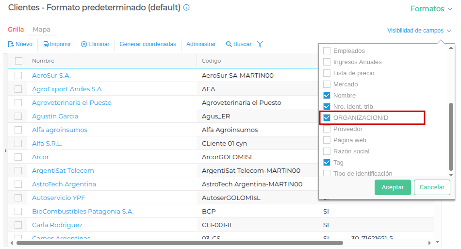

Paso 2: Conseguir el ID del registro

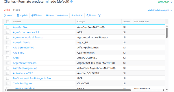

Acceder a la viewer del registro que queremos mostrar. En este caso, Clientes.
Visualizar en la grilla el identificador del registro. Para este ejemplo de Clientes, la columna es
organizacionID. -

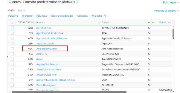

El valor de la columna del identificador es el que debemos indicar en el parámetro
{ID del registro}. Para este ejemplo, si queremos visualizar el cliente Alfa agroinsumos, el valor es 404.
Si se trata de una transacción, el identificador único está en la columna TransaccionID.

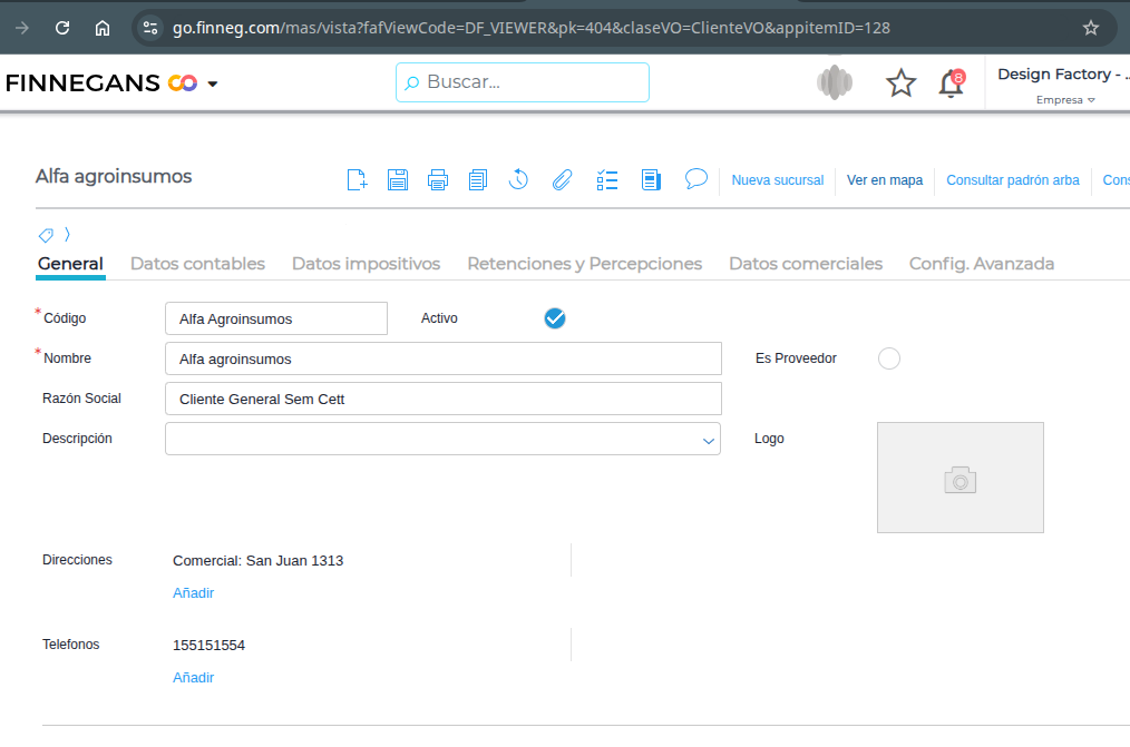

La URL será:
https://go.finneg.com/mas/vista?fafViewCode=DF_VIEWER&pk=404&claseVO=ClienteVO&appitemID=128
¡Y listo! Con la URL que armamos podemos acceder directamente.
