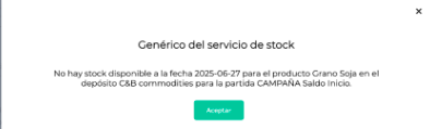

Al intentar guardar un Certificado 1116 A Venta de Granos después de editar los kilos recibidos de los traslados a certificar, aparece el siguiente error:
Una de las posibles causas puede ser que el depósito no cuente con el stock a esa fecha.
Para resolver este error, sigue los siguientes pasos:
  1. Verificar Stock Disponible:
  • Detalle de Ingresos y Egresos por Depósito: Para solicitar el detalle de ingresos y egresos de stock, sigue la siguiente ruta en Finnegans:
Menú → Gestión Empresarial → Inventarios → Informes → Detalle de Ingresos y Egresos por Depósito
Este informe te permitirá analizar los movimientos de entrada y salida de stock en los diferentes depósitos. Puedes filtrar por producto, depósito, fechas y otros parámetros para obtener la información específica que necesitas.
  • Módulo de Gestión de Inventario: Asegúrate de que el producto “Grano Soja” tenga stock disponible en el depósito “C&B commodities”.
  1. Ajustar la Fecha:
  • Verifica que la fecha ingresada (2025-06-27) sea correcta y que haya stock proyectado para esa fecha. Es posible que necesites ajustar la fecha o verificar las proyecciones de stock.
  1. Revisar la Partida:
  • Asegúrate de que la partida “CAMPAÑA Saldo Inicial” esté correctamente configurada y que tenga stock asignado.
  1. Cargar Stock si es Necesario:
  • Si no hay stock disponible, carga el stock necesario para el producto “Grano Soja” en el depósito “C&B commodities” para la partida “CAMPAÑA Saldo Inicial”.
  1. Volver a Intentar:
  • Después de asegurarte de que hay stock disponible, intenta nuevamente guardar el Certificado 1116 A Venta de Granos.
