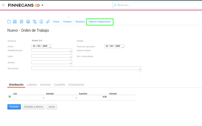

Orden de Trabajo
En la orden de trabajo se detallan las labores que se van a ejecutar en los lotes de un determinado establecimiento. Este documento no generará contabilidad ni movimiento de stock en los depósitos. Es necesario aclarar también que previa a la creación de una Orden de Trabajo se requiere tener realizada la asignación de lotes (Plan agrícola).
Una vez dentro de la transacción, elegimos la transacción que se desea crear, en este caso la orden de trabajo.
En un principio se debe completar ciertos campos tales como la fecha de la emisión de la orden, el establecimiento de la empresa en la que se está trabajando y la labor.
A continuación existen más de una forma de proceder, y detallaremos las principales:
Laboreos planificados
Una vez dentro de la orden de trabajo nos dirigimos a “Obtener Asignaciones”:
Una vez allí para reutilizar la información que se cargó en el plan agrícola se procede a tildar “Laboreos planificados”
Este asistente muestra los laboreos que fueron generados en el plan que da origen a la asignación, y que por definición trae los datos necesarios para generar la orden de trabajo. Esta acción trae información del lote, maquinaria, insumos, cuadrilla etc. dando así un excelente uso a la información previamente dada de alta.
Laboreos no planificados
Otra opción es no tildar “Laboreos planificados” en cuyo caso dicho asistente mostrará todas las asignaciones vigentes para dicho establecimiento para la campaña en curso.
Esta opción ingresará a la transacción sólo la información pertinente a la primera solapa correspondiente a la asignación.
Un apartado extra son los Estadíos agrícolas, los cuales podrán ser utilizados en esta transacción. Para más información de su uso y configuración consultar este documento.

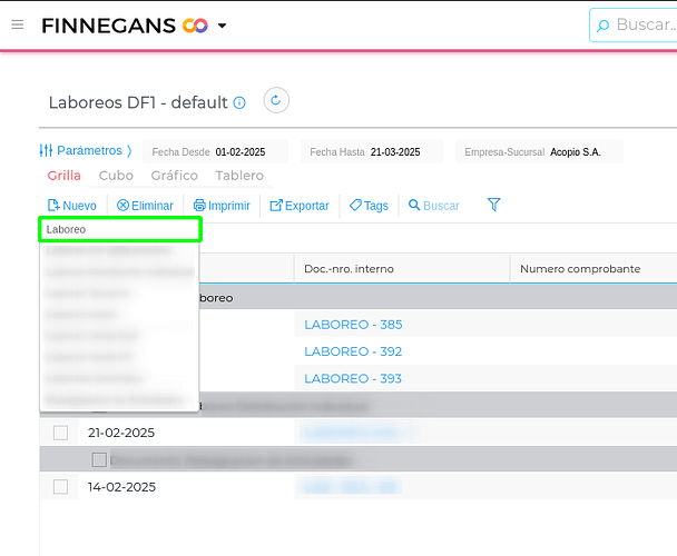

Laboreos
El paso siguiente es realizar la transacción de Laboreo. Esta transacción tiene impacto tanto en la contabilidad como en el stock.
Para nuestro ejemplo se realizará un nuevo laboreo:
La forma de carga es similar a crear una orden de trabajo. Si en el campo “Orden de Trabajo” se selecciona la transacción creada anteriormente, se completan en forma automática todos los otros campos cargados previamente:
Es destacable que en los depósitos elegidos se deberá contar con stock disponible. De no ser así el sistema evitará que guardemos la transacción y arrojará un mensaje de error. También cabe la posibilidad que dicho depósito no controle stock.
Un aspecto a considerar es que en los Laboreos Generales se puede elegir en qué centro de costos se quieren imputar los gastos de las labores, a diferencia de los Laboreos comunes en los cuales el centro de costos proviene necesariamente de la asignación o Plan.

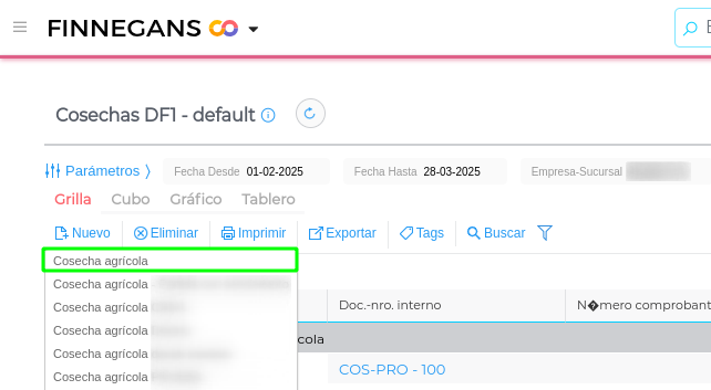

Cosechas
Esta etapa marca el fin del circuito productivo. La misma da de alta el stock físico, contable (integrado con valorización de stock) y genera el resultado productivo utilizando el criterio de valuación valor neto de reposición (VNR).
De igual manera que con laboreos se puede optar por utilizar ordenes de cosecha como antecedente de esta transacción. Para este ejemplo se trabajará solo con la cosecha.
Para generar una nueva cosecha dirigirse a Agricultura → Gestión → Cosechas:
De igual manera que con laboreos, existe la posibilidad de usar el asistente “Obtener Asignaciones” con lo cual se podrá acceder tanto a laboreos planificados como asignaciones en general.

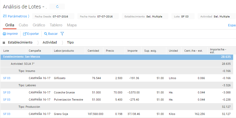

Análisis de lote
Este informe nos brinda la información completa de las tareas adjudicadas a cada uno de los lotes en un período seleccionado. Todos los costos directos que aplicamos en cada uno de ellos: labores, consumos de agroquímicos, etc, se verán reflejados en este informe.
Se ven reflejados todos los documentos de tipo labores y cosecha (propia o con traslado).
Los mismos están ordenados por lote y asimismo por cuadrilla, insumo, laboreo, producción. También se puede agrupar por los documentos que están ejecutados y por los que aún no lo están. Información como las cantidades por hectárea, importes por hectárea, precio e importe total está disponible en este informe para ser vista.
Se muestra en la siguiente imagen un ejemplo de análisis de lote, partiendo del lote en el que se estuvieron realizando labores y posterior cosecha:
