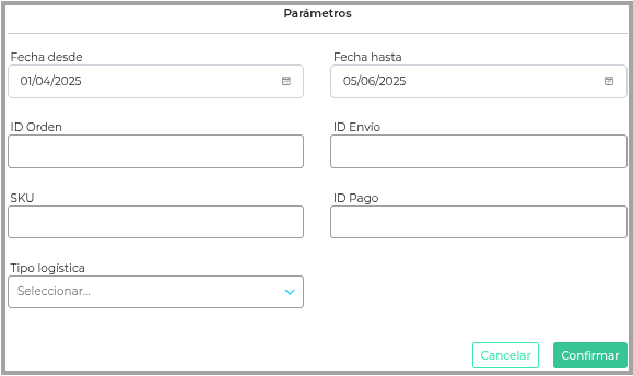

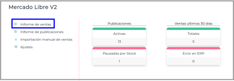

Ir a Menú → Aplicaciones → Mercado Libre → Informe de Ventas

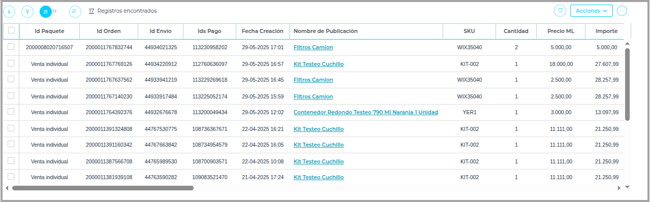

Se podrá filtrar la información.
  • Fecha desde
  • Fecha hasta
  • Id Orden: El identificador de la orden de venta
  • Id Envío: El identificador de la Envío del pedido
  • Sku: El código de SKU del producto
  • Id Pago: El Identificador del pago del pedido
  • Tipo de logística: El tipo de envío que se realizó el pedido.

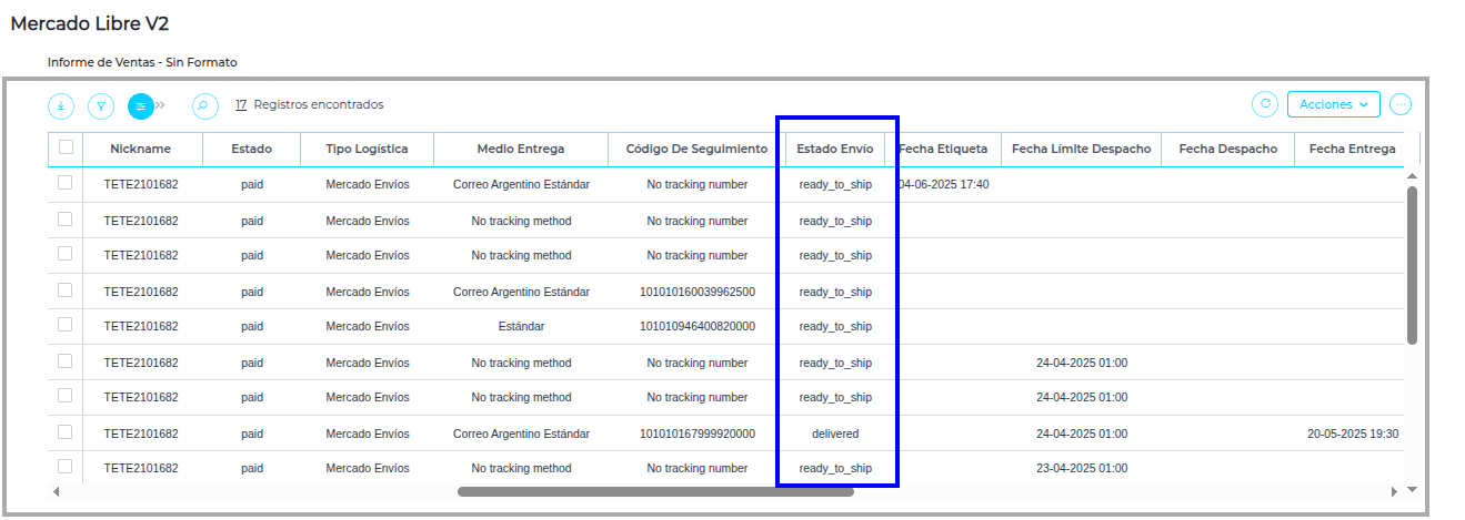

    Una vez seleccionado los parámetros, dar al botón confirmar y se podrá visualizar la siguiente grilla. Donde se van a poder visualizar los datos del pedido.

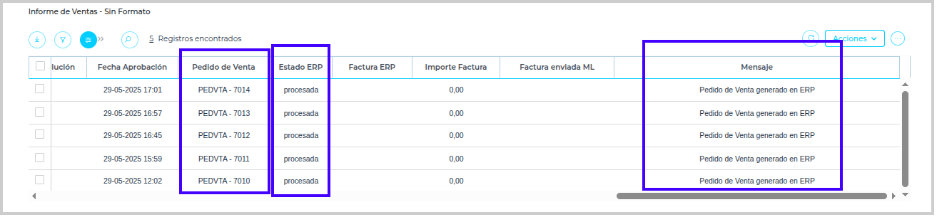

    Como importante para la gestión de errores interesan las siguientes columnas:

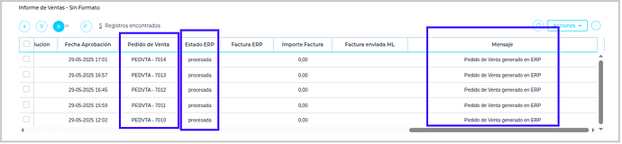

  • Pedido de Venta: Se indica el código del pedido de venta creado en el ERP
  • Estado ERP: Se indica el estado de la venta de mercado libre respecto al ERP:
    • Error: ese pedido de venta tuvo algún error y no se puedo crear el pedido de venta en el ERP, en la columna mensaje se visualizará un detalle del mismo.
    • Reprocesar: Este estado representa que se va a volver a reprocesar el pedido.
    • Pendiente: Aún no se intentó generar el pedido.
    • Procesada: El pedido de venta se generó correctamente en el ERP.
  • Mensaje:: Se guarda el resultado de procesar el pedido venta.

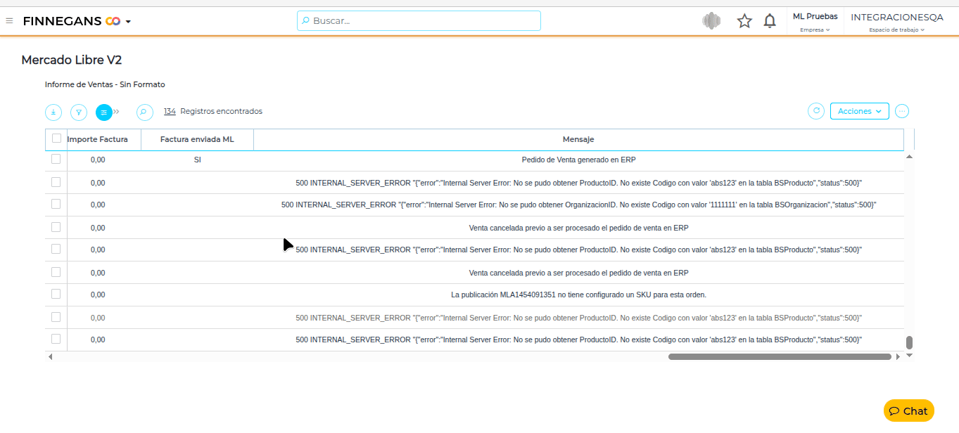

Errores más comunes
Por ejemplo:
1)No hay stock disponible a la fecha 2025-01-29 para el producto KIT DE FILTRO en el depósito Prueba ML.
2)No se pudo obtener ProductoID. No existe Codigo con valor ‘abs123’ en la tabla BSProducto.
En ambos casos son errores que se puede salvar desde acciones en el ERP. Una vez corregido los errores, se debe seleccionar el pedido que dio error y desde el botón acciones seleccionar la opción de Reprocesar.
ML
:point_right: Aclaración importante: si se efectuó una venta en base a una publicación que NO tenía SKU, no se va a poder impactar el pedido de venta en ERP, y la misma aparecerá en el informe de venta con estado “Error”. Si posteriormente, se le coloca SKU a la publicación ML y se reprocesa el registro, NO resuelve lo sucedido, es decir, no se generará el pedido de venta, ya la venta fue generará sin SKU.

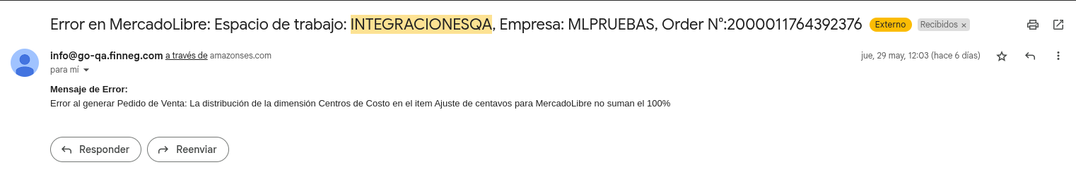

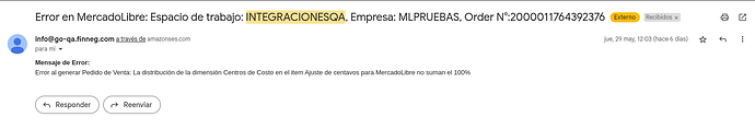

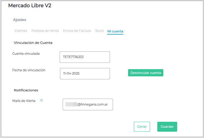

Configurar mail de alerta.
Se puede configurar desde el punto de menú de la aplicación de mercado libre Ajustes en la solapa Mi cuenta en el campo Mails de Alerta se debe indicar un mail al cual se le enviaran todos los errores que haya con las ventas generadas en mercado libre que no se pudieron guardar correctamente en el ERP.
Las alertas van a llegar con el siguiente detalle:
Indicando en el asunto, el nombre de la Aplicación, espacio de trabajo y número de pedido, y en el cuerpo de mail un detalle con el error.
