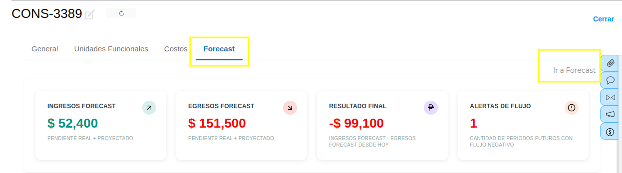

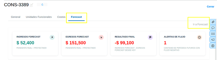

Configurar la Solapa: La solapa “Forecast” aparecerá automáticamente como una sección informativa dentro de la suite. La grilla vendrá agrupada por default por tipo y subtipo.
Desde la misma vista habrá un boto: Ir a Forecast donde se podrá gestionar el mismo.

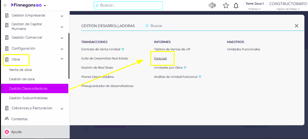

Ruta: Menú → Obra → Gestión Desarrolladoras → Transacciones → Suite de desarrollos Real Estate (solapa Forecast) o Informes → Forecast.

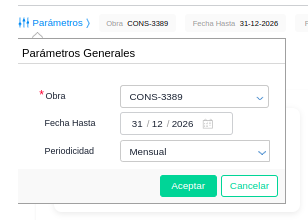

Parámetros
Nota aclaratoria: Los campos marcados con un asterisco (*) son de carácter obligatorio. Sin completarlos, el sistema no podrá realizar la distribución automática en la grilla de Forecast.
Obra: (obligatorio) la obra que se quiere proyectar
Fecha hasta: hasta donde se quiere proyectar o ver la información.
Periodicidad: Mensual o Anual. (según desee el usuario)

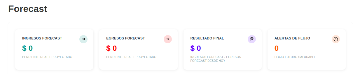

Al ingresar, el sistema presenta un panel superior con cuatro indicadores clave que funcionan como espejo del detalle inferior.
Nota aclaratoria: En la parte superior de Forecast Desarrolladora, se pueden realizar las siguientes acciones: Formatos (guardar formato), Imprimir tablero
Ingresos Forecast: Suma de ingresos reales acumulados y forecast futuros.
Egresos Forecast: Suma de egresos reales y forecast futuros, incluyendo contingencias.
Resultado Final: Diferencia entre los ingresos y egresos proyectados.
Alertas de Flujo: Indica la cantidad de meses futuros con resultado negativo.

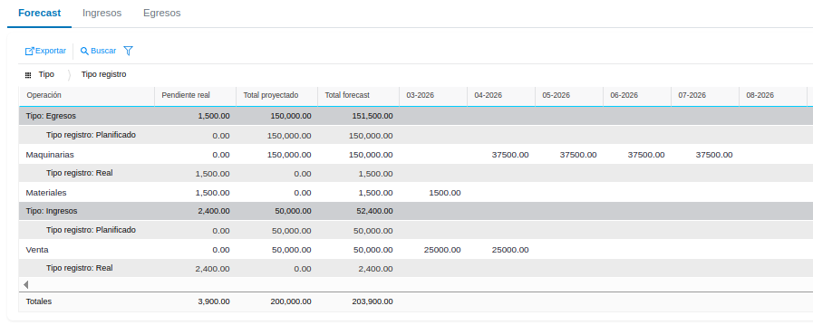

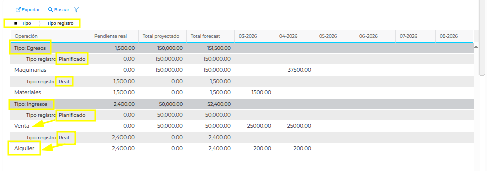

2. Grilla Forecast Resumida
La solapa Forecast es una grilla resumida de información, donde se mostrara ingresos y egresos, planificados y reales en una sola linea.
Agrupación por default por Tipo (Ingreso y Egreso) y Subtipo (Tipo de registro: planificado o Real).
Ingresos Reales: sumatoria de los contratos con cuotas pendientes a cobrar. Las mismas se verán como suma en el primer mes de la proyección.
Ingresos Planificados: sumatoria de los ingresos proyectados cargados en la solapa Ingresos de la Grilla.
Egresos Reales: sumatoria de los egresos cuyos valores son tomados del presupuesto de Costos de la obra y lo separan los 3 recursos: mano de obra, máquinas y materiales que también es la categoría del recurso.
Egresos Planificados: sumatoria de los egreso planificados(continencias) cargados en la solapa Egresos.

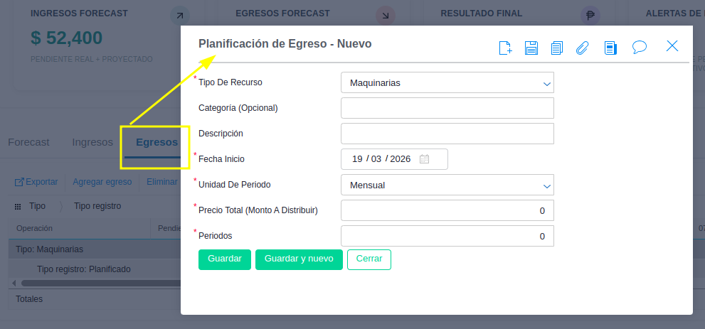

Carga de Contingencias (Egresos)
Para proyectar costos adicionales o contingencias:
  1. Ir a la solapa Egresos y hacer clic en Agregar Egreso.
  1. Completar los campos obligatorios:
    Tipo de recurso (*): Seleccionar entre Materiales, Mano de obra, Maquinarias u Otros.
    Fecha de inicio (*) y Periodicidad (*): Definir el inicio y la frecuencia (Mensual, Trimestral, etc.).
    Cantidad de períodos (*) e Importe (*).
  2. Hacer clic en Guardar. El sistema distribuirá automáticamente el importe en los meses correspondientes.

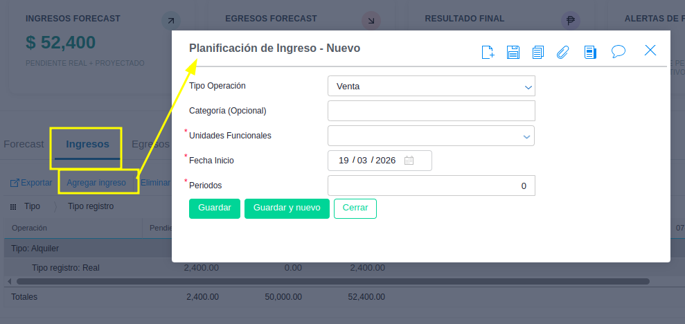

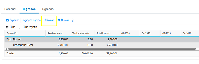

3. Proyección de Ingresos
Para proyectar entradas de flujo por unidades funcionales:
  1. Ir a la solapa Ingresos y seleccionar Agregar Ingreso.
  2. Seleccionar mediante checkbox las Unidades Funcionales disponibles o reservadas.
  3. Definir la Fecha de inicio y la Cantidad de períodos.
  4. El sistema tomará el importe de la unidad funcional y generará la proyección mensual automáticamente.
4. Gestión de la Grilla Forecast
En la solapa principal de Forecast, podrá analizar la información consolidada en tres columnas totalizadoras:
Pendiente Real: Muestra el saldo pendiente de cobrar o pagar de contratos ya firmados (documentación pendiente).
Total Proyectado: Sumatoria de todas las contingencias cargadas manualmente.
Total Forecast: Suma de lo Pendiente Real más lo Proyectado, representando el resultado esperado al cierre.

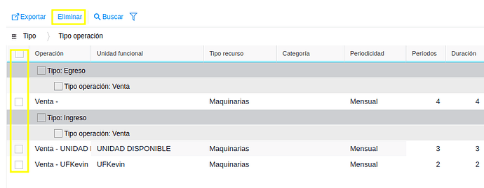

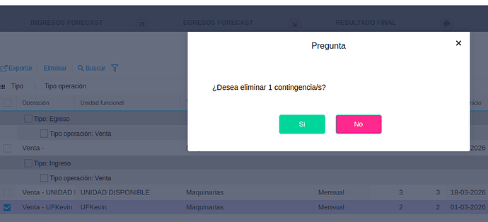

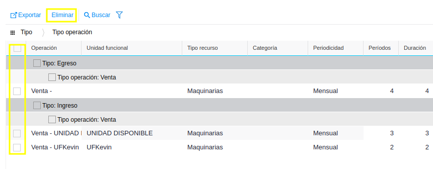

Nota aclaratoria: Las contingencias pueden eliminarse de forma masiva seleccionando los registros y utilizando el botón Eliminar en la parte superior izquierda.
Se abrirá un pop up donde se permitirá seleccionar mediante los checkbox y eliminar a través del botón Eliminar.
Aparecerá una alerta de confirmación.
