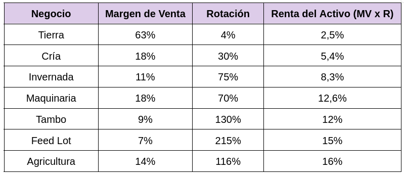

Ratios Fórmula de DuPont - Diferentes Negocios
(Valores promedio orientativos)
