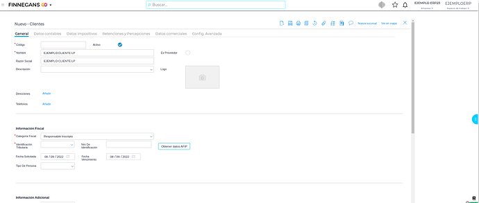

Hay otros maestros que son más complejos debido a la cantidad de datos y porque algunos datos en particular determinarán el comportamiento del sistema cuando se seleccionen esos datos.
Por ejemplo en el registro de un cliente, hay datos como la dirección que no afectan el comportamiento del sistema. En cambio la categoría fiscal es un dato importante del que van a depender operaciones, filtros y validaciones y es fundamental que dicho dato esté bien configurado.

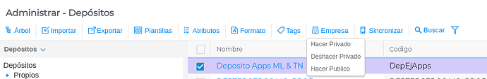

Hacer Público o Privado un registro
En los maestros, puede requerirse en algún caso, que un registro sólo sea utilizado por una sola de las empresas. Esto es, hacer privado un registro.
Para hacer privado un registro, se lo debe seleccionar y luego hacer clic en el botón Empresa de la toolbar.
Se selecciona la opción Hacer Privado y se completa el campo Empresa en la grilla con la empresa con la que se está logueado. Si se repite el mismo procedimiento con otras empresas, el registro será privado para todas aquellas empresas con las que se haya realizado.
La opción Deshacer Privado revierte la opción anterior y se realiza de la misma manera. Se selecciona un registro, se hace clic en el botón Empresa y se selecciona la opción Deshacer Privado.
Se debe tener en cuenta que, del mismo modo que con la opción Hacer Privado, esto es efectivo para la empresa con la que se está logueado.
Una vez finalizada la administración de los registros y establecidos como públicos algunos registros y otros como privados, el sistema ofrece la posibilidad de que se vean solo los registros privados configurando el diccionario de datos como “privado”. En este caso, el usuario verá solo estos registros en la grilla.
Hacer Público, lo hace visible para todas las empresas.

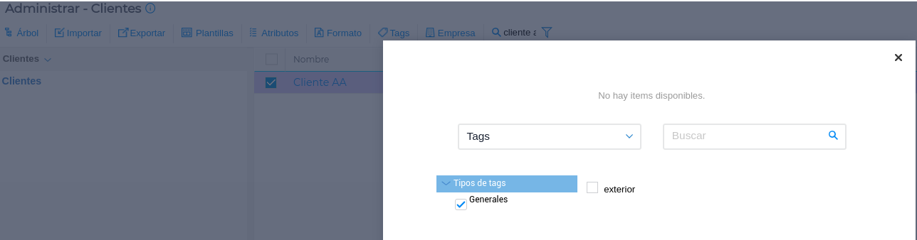

Tags
Dentro de los maestros, existe la posibilidad de aplicar tags a los registros para identificarlos de manera particular.
Para aplicar Tags, se debe seleccionar un registro y hacer clic sobre el botón Tags de la toolbar.
Se despliegan dos opciones. Aplicar y Desaplicar.
Al seleccionar la opción Aplicar, se abre una ventana donde se debe ingresar el nombre del tipo y el tag. También se puede seleccionar un tag existente.
Una vez completado el tipo y el tag o seleccionado un tag existente, se presiona aceptar y en la grilla se ve, en la columna TAG, el nombre del tag aplicado.
Al seleccionar Desaplicar, se abre un selector con los tags cargados. Se selecciona uno de ellos y al aceptar, se desaplica el tag seleccionado.
