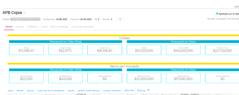

Se ingresa a una Gestión de Obra generada desde el Presupuestador, y dentro de esta al botón de configuraciones de la Gestión. En este caso, se generó el Presupuesto: APB Copia.

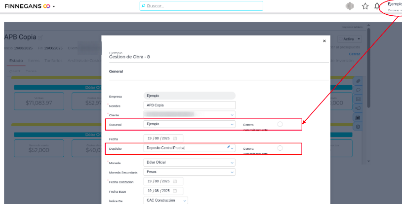

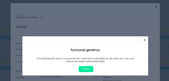

Al intentar generar una Gestión de Obra (por ejemplo, APB Copia) dentro de la única sucursal existente en la empresa (ej. “Ejemplo”), sin marcar el check “Genera automáticamente”, aparece el siguiente mensaje de error:
“La empresa del plan y la sucursal del contrato no pueden ser las mismas. Cree una nueva sucursal o seleccione otra.”
Este mensaje se visualiza cuando se intenta asignar una gestión de obra a la misma sucursal en la que el usuario está logueado (en este caso, “Ejemplo”), sin generar una nueva sucursal ni seleccionar una diferente.
Esto ocurre porque el sistema está diseñado para mantener una separación entre la sucursal principal de la empresa y la sucursal asignada al contrato de la obra, con el objetivo de asegurar una correcta organización de las operaciones y una gestión contable clara
Para evitar este error, se debe asignar una sucursal distinta a la del usuario logueado. Existen dos alternativas:
  1. Crear una nueva sucursal
    (Si se quiere mantener la obra separada de la sucursal principal)
  • Ingresar al maestro de Sucursales.
  • Crear una nueva sucursal específica para la gestión de la obra.
  • Asignar esta nueva sucursal al contrato de la obra.
  1. Seleccionar una sucursal existente
    (Si la empresa ya cuenta con otras sucursales disponibles:)
  • Al crear el contrato de la obra, seleccionar una sucursal diferente a la que estás usando actualmente.
  • Evita seleccionar la misma sucursal donde estás logueado.
