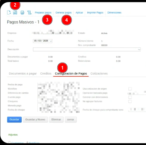

  1. Configuración de Parámetros: Completar los filtros en las solapas “Documentos a Pagar” y “Configuración de Pagos”.
  2. Guardado de Configuración: Es indispensable hacer clic en el botón Guardar antes de intentar visualizar los documentos.
  3. Visualización de Documentos: Una vez guardado, presionar el botón Refrescar para que figuren las facturas pendientes de pago.
  4. Gestión de Pagos Parciales: Seleccionar la factura deseada y editar manualmente el campo Importe con el monto exacto a abonar.
  5. Asignación de Medios de Pago: Modificar la “Operación bancaria” y la “Cuenta de pago” en la línea del documento si se requiere un método distinto a la transferencia (ej. Cheque o E-check).
  6. Preparación y Generación: Hacer clic en Preparar pagos para generar las retenciones y revisar la vista previa; finalmente, seleccionar Generar pagos para concluir el proceso.
