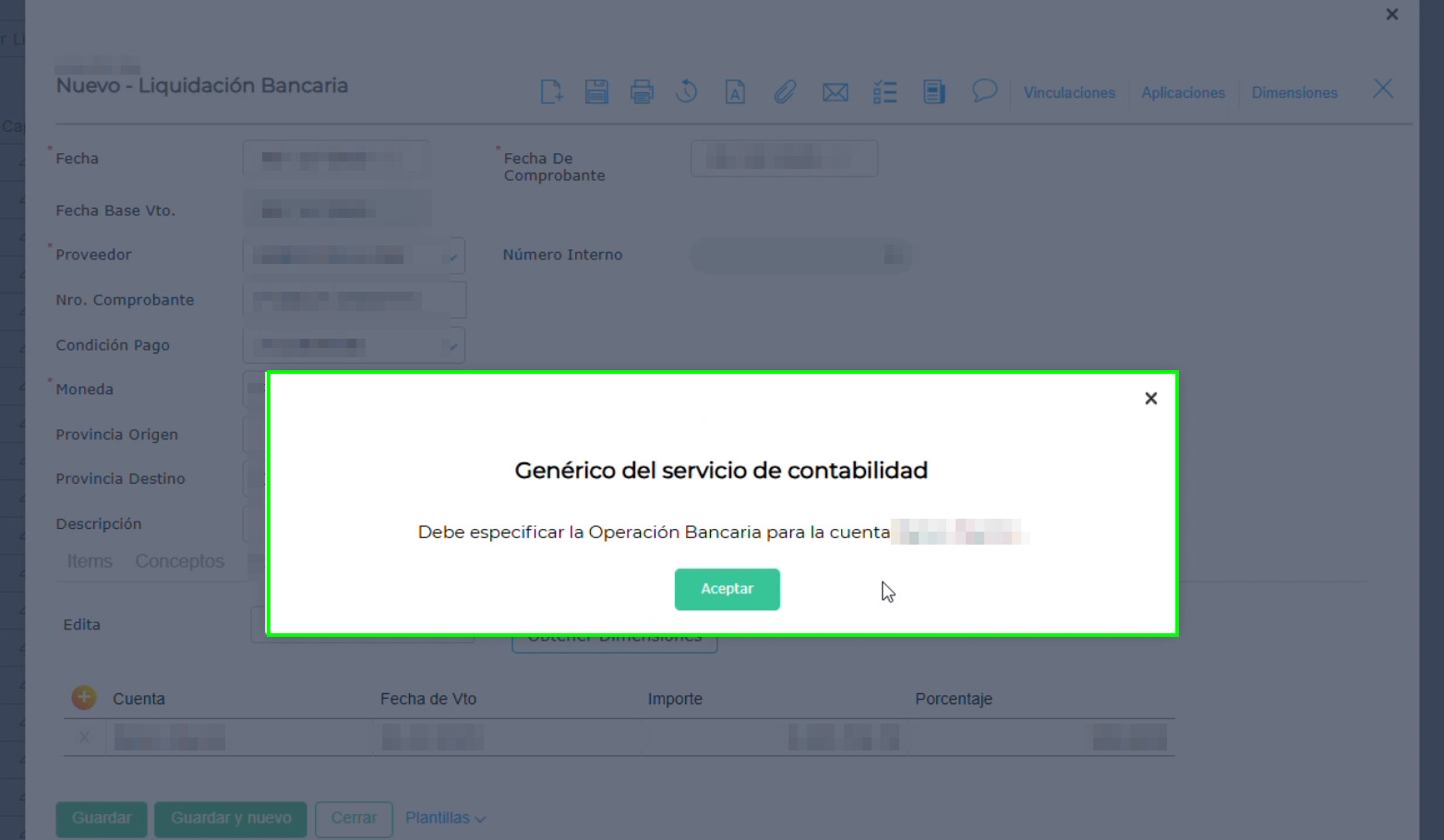

Gestion de Prestamos - Liquidacion Bancaria Error: "Generico del servicio de contabilidad - Debe especificar la Operacion Bancaria para la cuenta xxx"
Consulta: ¿Por qué al guardar la Liquidación Bancaria el sistema arroja el siguiente mensaje de error y no permite guardar: “Generico del servicio de contabilidad - Debe especificar la Operación Bancaria para la cuenta xxx”?
Menú → Gestión Empresarial → Contabilidad → Transacciones → Gestión de Préstamos
Respuesta: Este error contable se produce porque el Tipo de Documento utilizado para generar el asiento (en este caso, un Asiento Genérico (Prestamo)) requiere una configuración de control específica.
Es necesario activar el control de “Operaciones Bancarias” dentro del Tipo de Documento de asiento, ya que la Liquidación Bancaria maneja sus propios impactos.

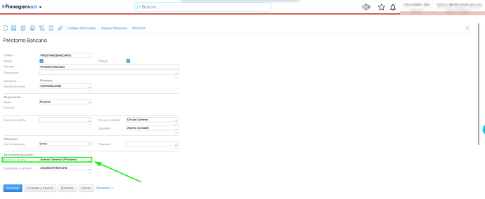

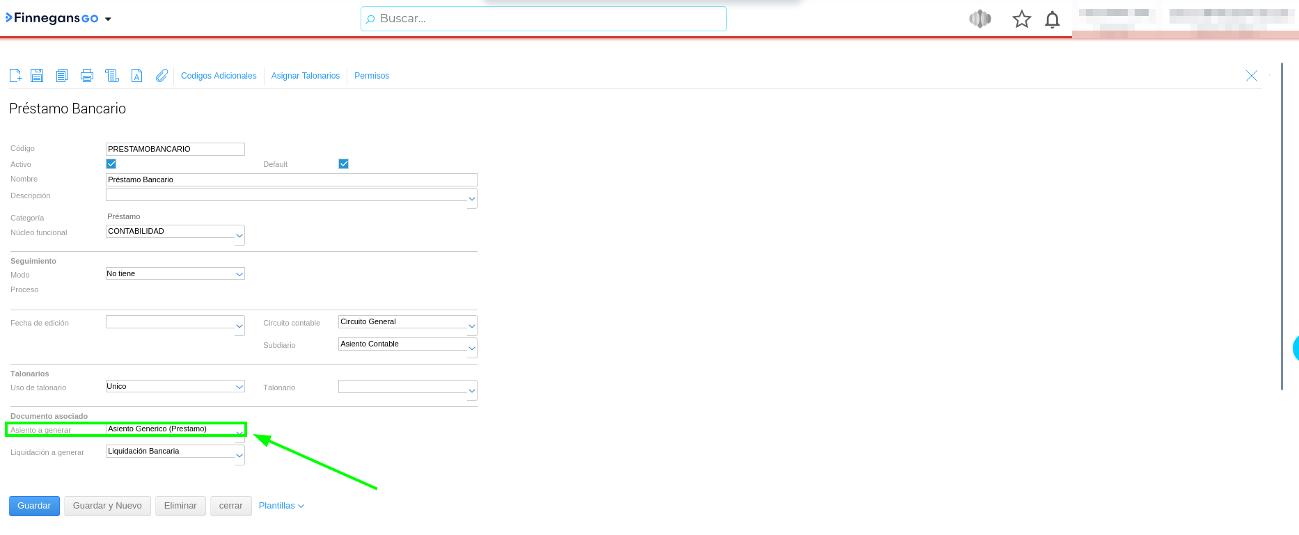

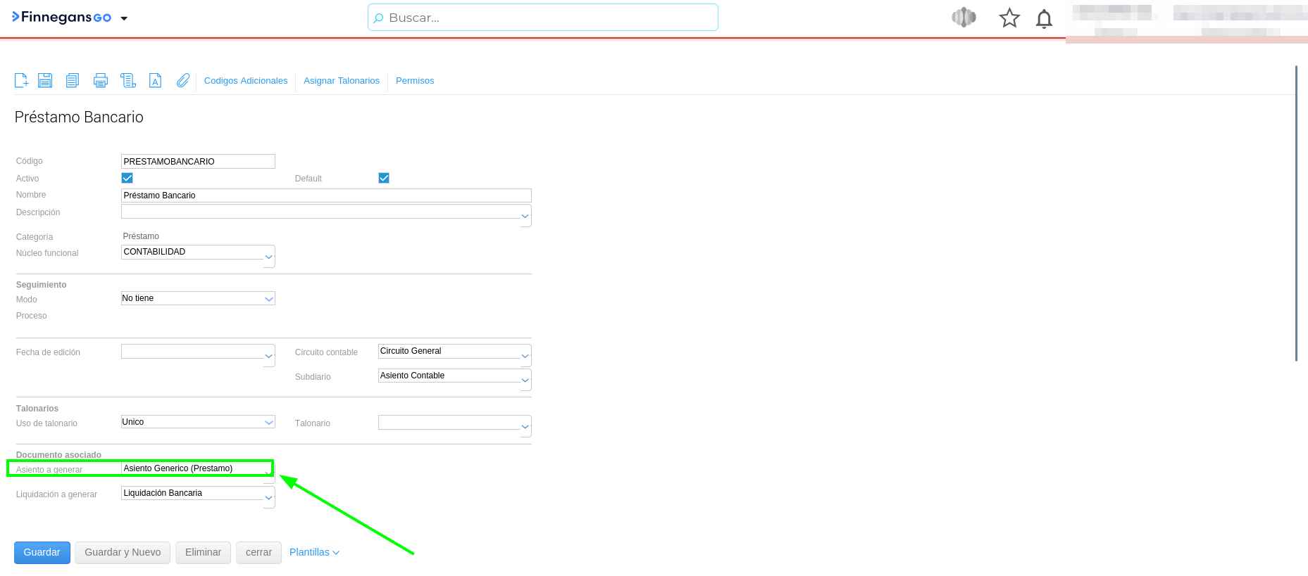

1 - Ingresar al Tipo de Documento Préstamo Bancario y revisar qué documento asociado está configurado en el campo Asiento a Generar. (Ejemplo: Asiento Genérico (Préstamo)).

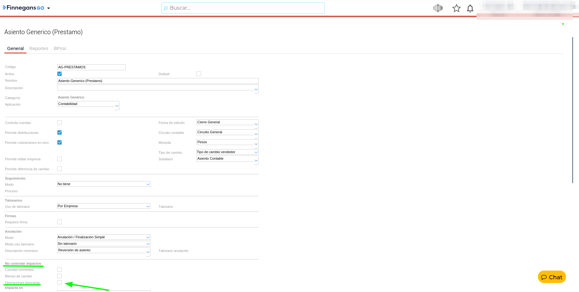

2 - Ingresar a la configuración del Tipo de Documento identificado en el paso anterior (Ej: Asiento Genérico (Préstamo)).

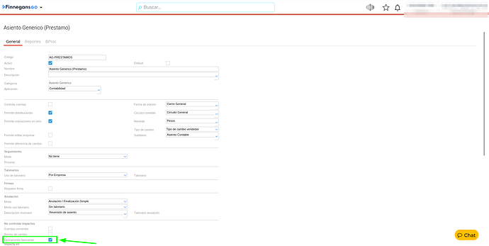

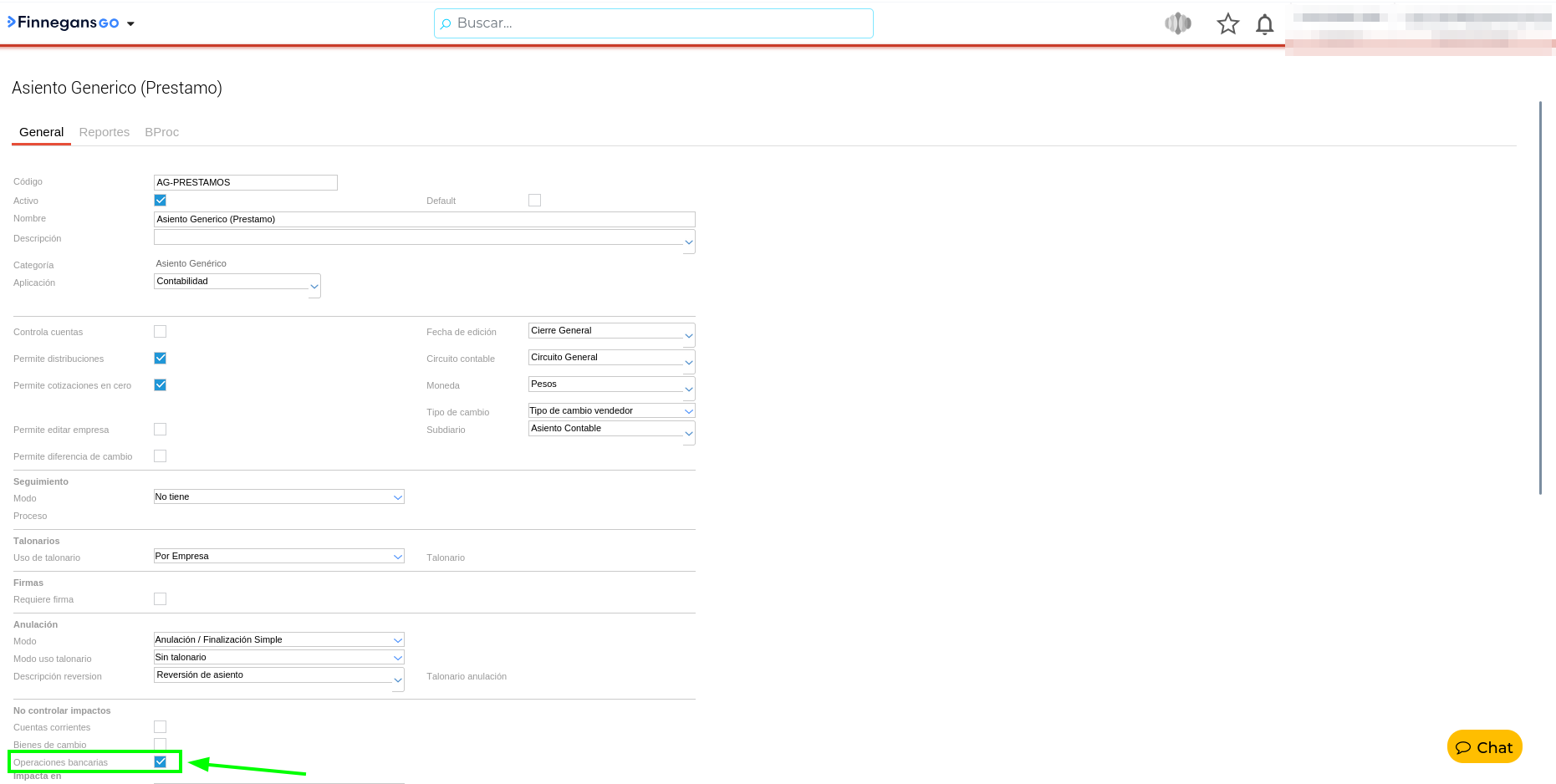

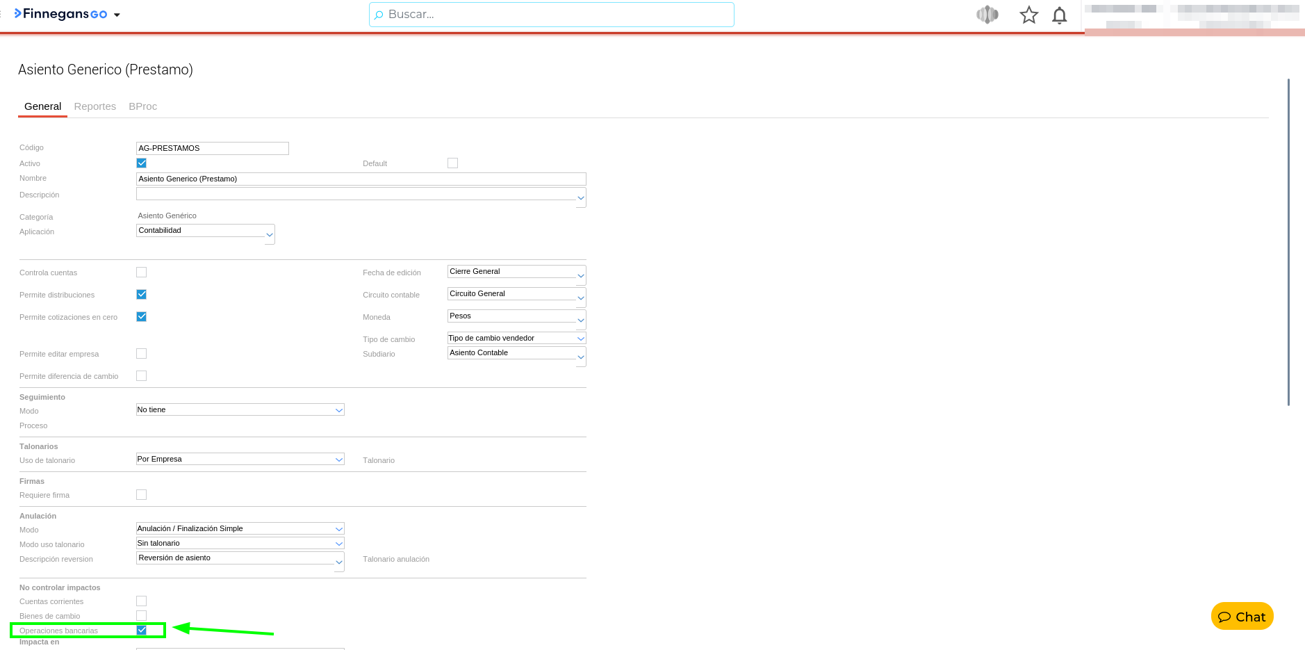

3 - Buscar y tildar el check denominado No controlar impactos en “Operaciones Bancarias’”.
4 - Guardar los cambios realizados en el Tipo de Documento de Asiento.
5 - Volver al Préstamo Bancario e intentar guardar la Liquidación Bancaria nuevamente. El error debería haberse resuelto.
