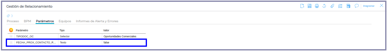

Para editar la configuración, ir a Menú → Configuración → Diseño de espacio de trabajo → Procesos.Seleccionar el proceso “gestión de relacionamiento”, ir a la solapa parámetros y darle click al parámetro FECHA_PROX_CONTACTO_REQUERIDO. Se abrirá un pop-up. En el campo Valor, indicar true o false, según corresponda.
Edicion de Parametro

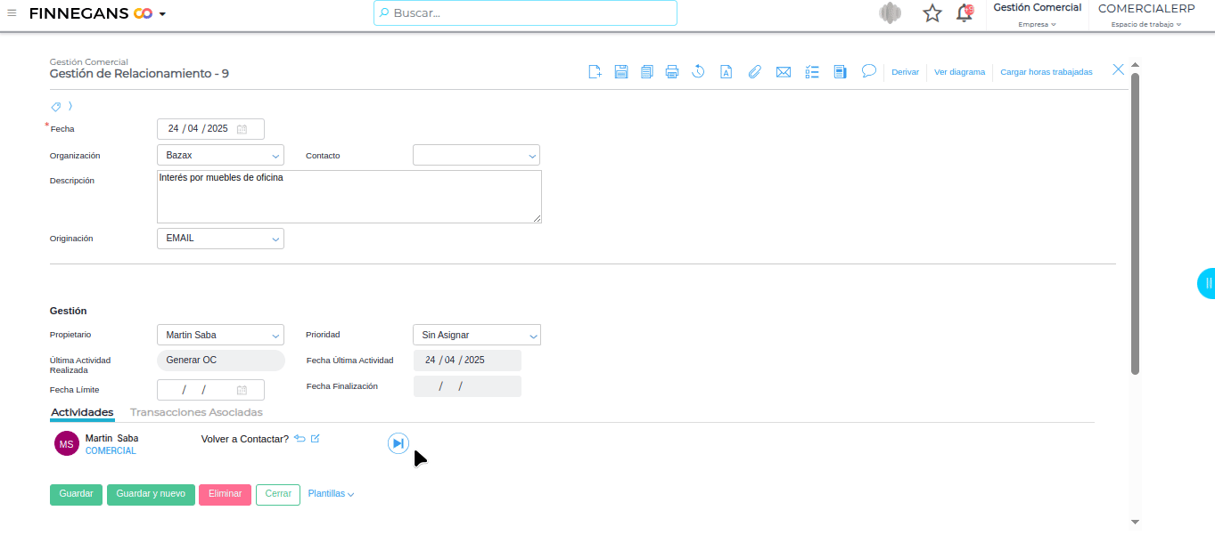

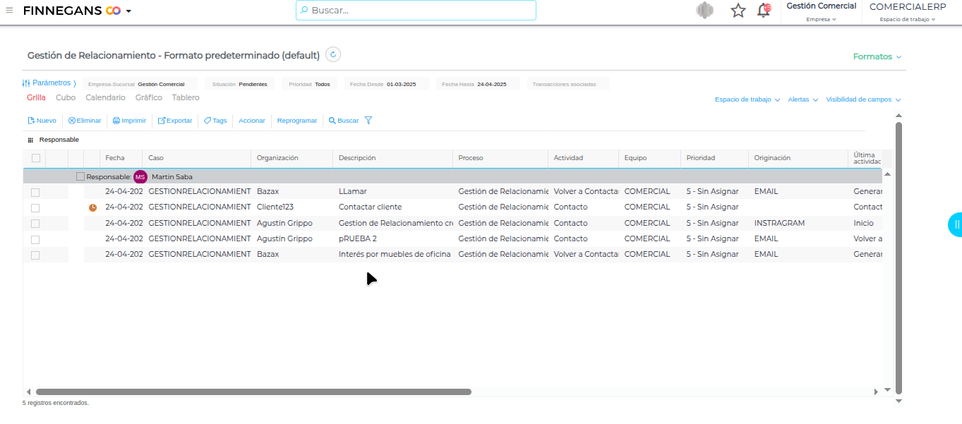

1- Ir a Menú → Gestión Comercial → Fuerza de Ventas → Gestión de Relacionamiento.
Crear un caso de Gestión de Relacionamiento y avanzarlo hasta la actividad “Generar OC”.
Crear caso de Gestion
2- En la actividad “Volver a contactar?”, se debe definir la siguiente acción:
Seleccionar “Volver a contactar en la misma Gestión” e indicar una fecha.

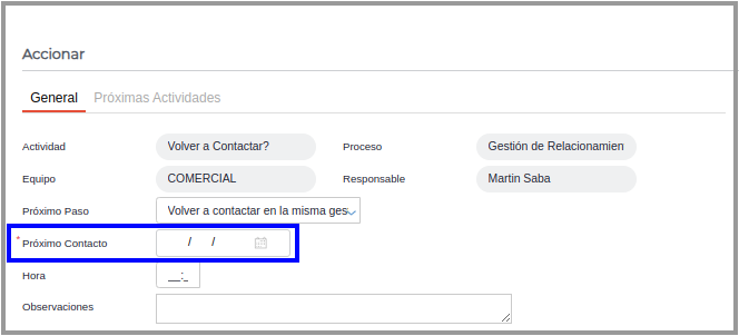

Como se observa en la Imagen, el campo “próximo contacto” contiene un Asterisco que indica que el campo es Obligatorio.

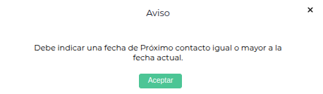

  • Tener en cuenta que en la Actividad “Volver a Contactar?”, al seleccionar “Volver a contactar en la misma Gestión” no se puede indicar una fecha anterior a la fecha actual, en ese caso aparecerá en pantalla un mensaje de error.
