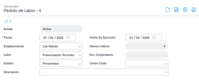

Creamos un nuevo Pedido de Labor del tipo venta de servicios, a fin de indicar la tarea a realizar a un determinado cliente.
En esta operación se define al cliente que se le realizará el servicio, el establecimiento donde se realizará, la maquina e implemento que se utilizaran (Solapa Labores). Adicionalmente se pueden indicar los insumos a utilizar (Solapa Insumos) y el personal involucrado en la tarea (Solapa Cuadrilla).

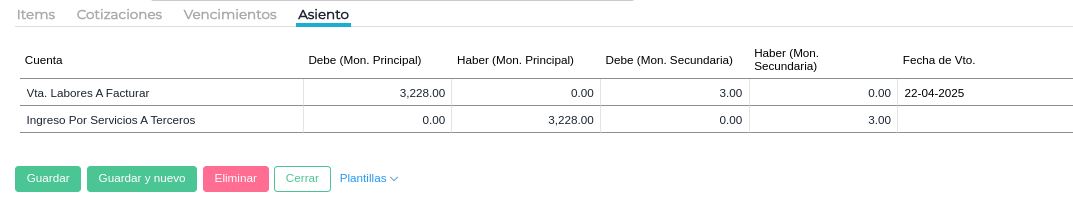

Esta transacción genera un asiento contable, contabilizando un resultado positivo por la labor realizada “Ingreso por Servicios a Terceros”, y una provisión en el activo en la cuenta “Vta. Labores a Facturar”

Al guardar la factura se genera un asiento contable, este regulariza el saldo acreedor de la cuenta de provisión que se generó con el despacho, y formalizando la acreencia en la cuenta “Clientes”

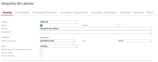

Crear un documento del tipo Despacho al cual llamaremos despacho de venta
de labores. Este despacho no debe impactar en stock pero si en contabilidad.
Este documento de despacho es el que genera el asiento contable.
Asiento Contable del Despacho:
  • Vta. Labores a Facturar
  • Ingreso por Servicios a terceros.
