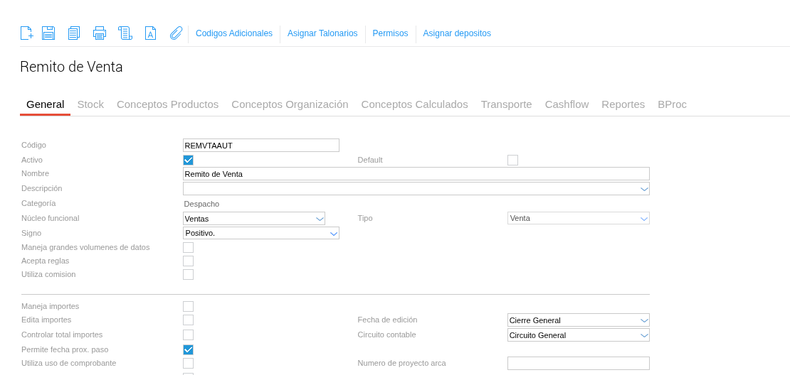

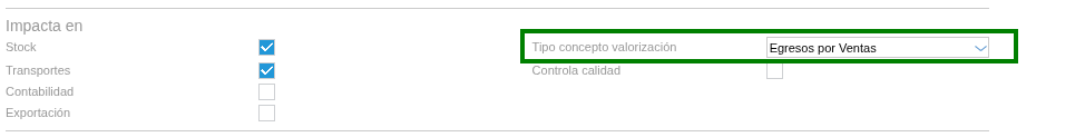

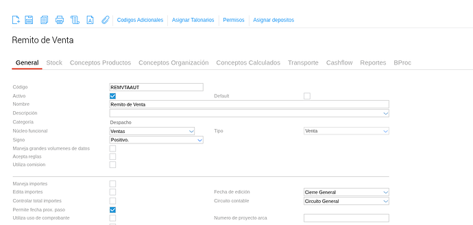

A. Clasificación de Documentos
Debes indicarle al sistema qué comprobantes “mueven valor”.
  • Ruta: Configuración > Diseño del Espacio de Trabajo > Tipos de Documento.
  • Acción: En cada documento de stock (Remitos, Facturas, Ajustes), completa el campo Tipo de Concepto de Valorización.

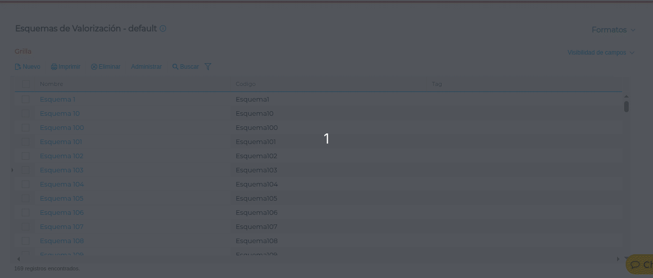

B. Creación de Esquemas de Valorización
Los esquemas centralizan las reglas de cálculo para grupos de productos.
  • Ruta: Inventarios > Maestros > Esquemas de Valorización.
  • Definiciones: Elegir el Criterio de Costeo (PPP o FIFO) y cálculo del VNR.

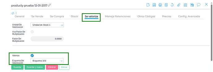

C. El Maestro de Productos
  • Acción: En la solapa Valorización de cada producto, activa el check Valoriza Stock y selecciona el Esquema correspondiente.
  • Nota: Este campo es obligatorio. Si un producto tiene stock pero no tiene esquema, el proceso de valorización se detendrá.

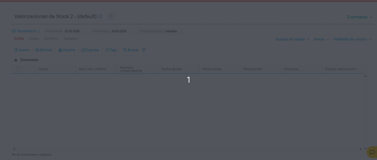

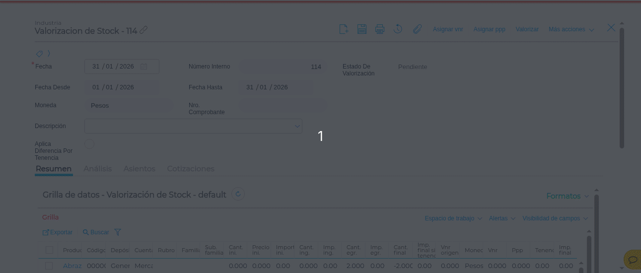

Paso 1: Apertura (Estado: Pendiente)
En el módulo Valorización, haz clic en Nuevo, complete “fecha” y “fecha hasta” y presiona Guardar.
valorizacion nueva

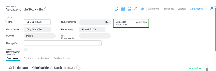

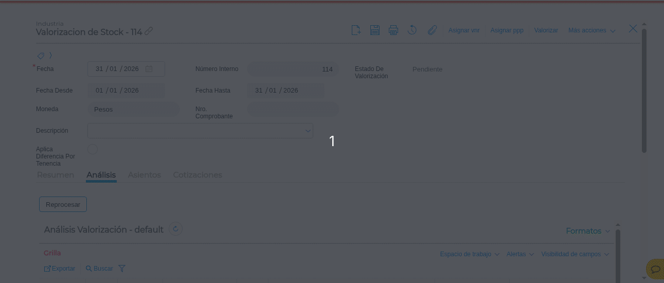

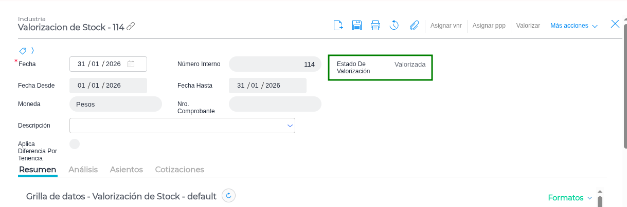

Paso 2: Cálculo Físico (Botón: Valorizar | Estado: Valorizada)
Haz clic en Valorizar. El sistema revisa que todos los productos movidos tengan su configuración correcta.
error valorizar
  • Gestión de Errores: Si aparecen registros en la solapa Análisis, haz clic sobre ellos en la columna “ver configuraciones” para ir directo al origen del problema. Corregilo y presiona “Reprocesar”.
correccion
  • Una vez corregido los errores, presiona “Valorizar” nuevamente. La Valorización quedará en estado “Valorizada”

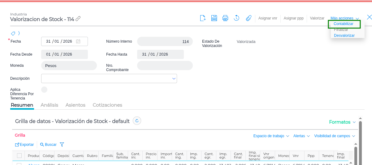

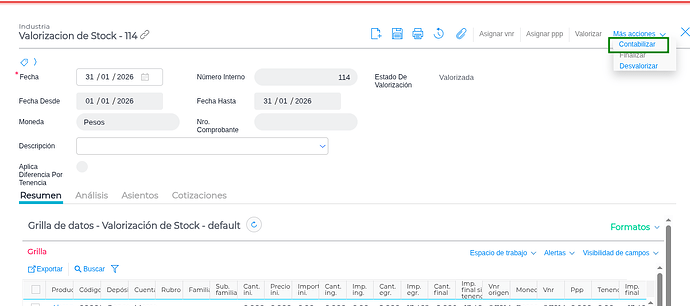

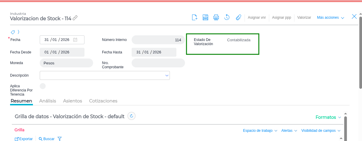

Paso 3: Validación de Precios (Botón: Contabilizar | Estado: Contabilizada)
Haz clic en Contabilizar. El sistema contabilizará lo valorizado.

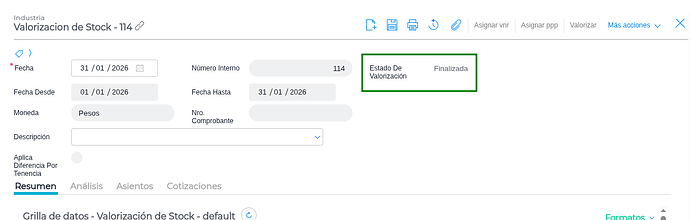

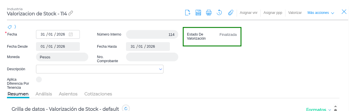

Paso 5: Cierre Definitivo (Botón: Finalizar | Estado: Finalizada)
Haz clic en Finalizar.
  • Resultado: El período se bloquea (aparece un candado). Los saldos finales pasan a ser los iniciales del mes siguiente. No se pueden modificar movimientos de stock en este período.
