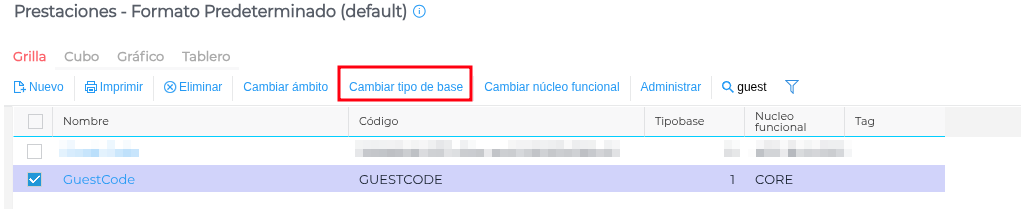

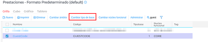

¿Cómo activamos la prestación?
Ruta: Menú - Configuración - Seguridad - Prestación
  1. Seleccionamos “GuestCode”
  2. Hacer clic en “Cambiar tipo de base”
  3. Aceptar
Importante: Una vez completados los pasos anteriores, deberá cerrar sesión y volver a ingresar al sistema (reloguearse). Después de esto, ya podrá visualizar la herramienta desde la siguiente ruta: Menú - Guest Code

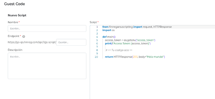

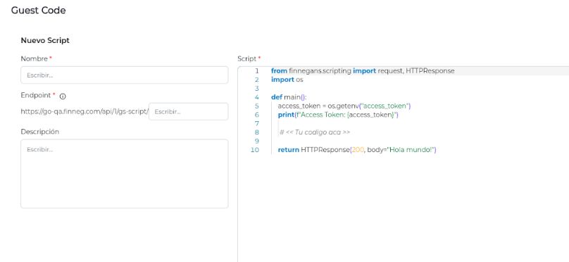

  1. Ingresar a la aplicación Guest Code: Accede a la aplicación desde el menú principal de la plataforma Finnegans GO.
  2. Crear un nuevo script: Haz clic en el botón “Nuevo script” para iniciar el proceso.
  3. Completar los campos requeridos:
  • Nombre (obligatorio): Un nombre descriptivo para tu script.
  • Endpoint (obligatorio): Será la parte final de la URL única de tu script. Debe escribirse en minúsculas y con guiones. Una vez guardado, este campo no se puede editar.
  • Descripción (opcional): Una breve explicación de la funcionalidad del script.
  • Script en Python (obligatorio): Aquí es donde deberás escribir o pegar tu código Python. Puedes utilizar Fini para asistirte en la creación.
  1. Guardar el script: Una vez completados los campos, guarda el script.
  • Se generará automáticamente una URL única (endpoint) para tu script, la cual podrás copiar y utilizar.
  • El script aparecerá en la grilla principal de Guest Code.
  • Por defecto, el estado del script será “Activo”. Un script solo se ejecutará si se encuentra en este estado.

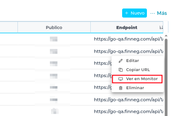

Desde el panel de scripts:
  1. Posicionarse sobre el script: En la grilla de scripts, selecciona el script del cual deseas ver el monitor.
  2. Acceder al monitor: Haz clic en el icono de menú (⋮) asociado al script y selecciona la opción “Ver monitor”.
  3. Visualización de la grilla: Se mostrará una grilla con los siguientes detalles de cada ejecución:
  • ID Ejecución: Identificador único de cada ejecución.
  • Status http: si indica 200 se ejecutó correctamente, 300 redirección, 400 error del lado del cliente y 500 error del lado del servidor.
  • Estado de ejecución: indica si fue ok o error.
  • Tiempo de ejecución: Duración de la ejecución del script.
  • Fecha de ejecución: Fecha y hora en que se ejecutó el script.
  • Usuario: persona que ejecutó el script.

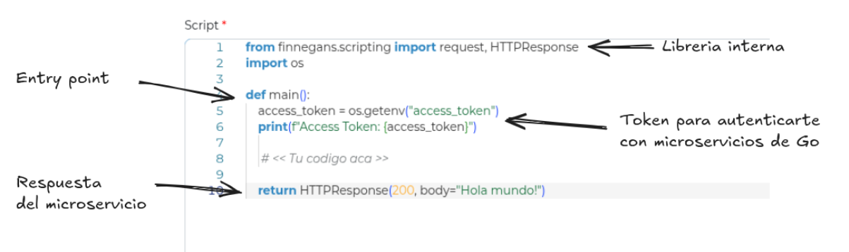

Estructura y formato del script
Para que un script sea compatible y se ejecute correctamente en Guest Code, debe seguir una estructura y utilizar librerías específicas:
  1. Función principal main():
    Todo el código principal de tu script debe estar contenido dentro de una función llamada main().
  2. Librerías permitidas: Solo se permite el uso de librerías estándar de Python y las librerías específicas provistas por Finnegans.
