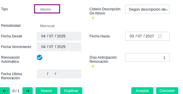

  • Tipo y Centro de Costo: Debe seleccionarse explícitamente el tipo de ítem como Abono para habilitar las propiedades de periodicidad y generación automática de cuotas.
  • Criterio de Descripción de Abono: Permite definir qué texto heredará la factura final. Si se selecciona la opción por defecto (Criterio Descripción de Producto), el sistema arrastrará de forma literal el texto ingresado en el campo “Descripción” del ítem.
  • Periodicidad: Define la frecuencia de facturación (por ejemplo, Mensual).

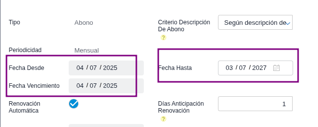

  1. Fecha Desde: Indica el inicio de la vigencia del contrato o servicio prestado.
  2. Fecha Vencimiento: Funciona internamente como la Fecha de Generación del abono. Indica el día del mes en el cual se creará cada cuota. Se recomienda que esté dentro del mismo mes de inicio y alineada a la “Fecha Desde”.
  3. Fecha Hasta: Indica el fin de la vigencia del contrato original (ej. a 12 o 24 meses).
:warning: REGLA DE ORO OPERATIVA: El sistema calcula internamente los meses considerando bases estándar de 30 días. Por lo tanto, para un contrato de un año, la Fecha Hasta siempre debe configurarse con un día menos respecto a la Fecha Desde.
  • Ejemplo Incorrecto: Desde 04/07/2025 hasta 04/07/2026 generará 13 cuotas (12 cuotas regulares + 1 cuota extra debido al día excedente que el sistema computa como un mes completo).
  • Ejemplo Correcto: Desde 04/07/2025 hasta 03/07/2026 generará exactamente 12 cuotas.

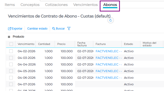

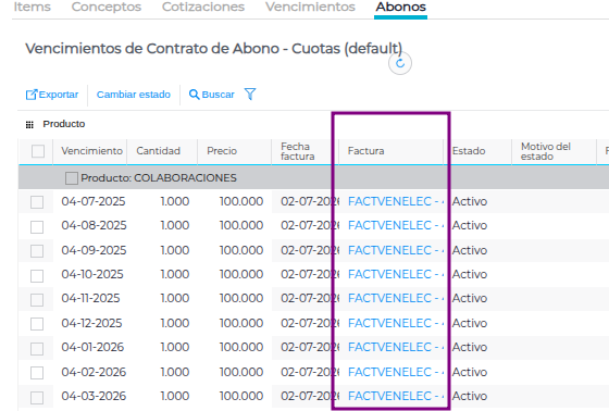

3. Dinámica de la Solapa “Abonos” (Cuotas)
Una vez guardado el ítem del contrato con sus precios y fechas bien definidos, la solapa Abonos reflejará inmediatamente la proyección de la totalidad de las cuotas del período contratado (los términos “abono” y “cuota” se utilizan como sinónimos exactos en el sistema). Cada registro representa una obligación de pago pendiente de ser procesada por el módulo de facturación.

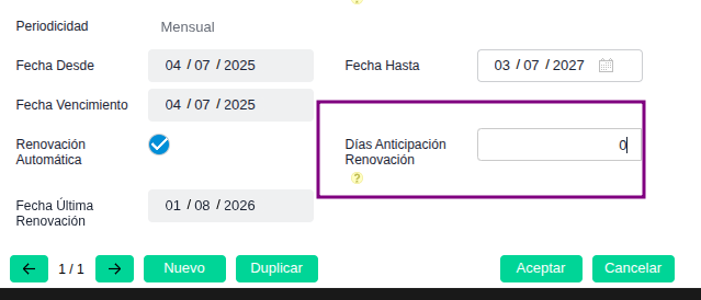

Metodología 1: Renovación a Mes Vencido (Esquema Clásico)
  • Activación: Se ejecuta cuando el campo Días Anticipación Renovación se deja en cero (0) o nulo (vacío).
  • Lógica de Ejecución: El proceso automatizado corre en segundo plano todas las noches (habitualmente a las 3:00 AM). Al llegar al primer día del mes calendario, el sistema busca de forma retrospectiva todos los contratos cuyo vencimiento (Fecha Hasta) haya ocurrido en el mes inmediato anterior.
  • Resultado: Tras validar el vencimiento vencido, genera en ese momento el nuevo bloque de cuotas para el siguiente ciclo.

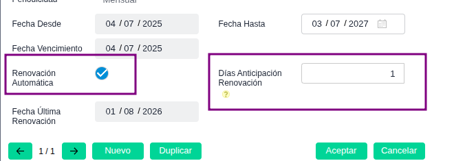

Metodología 2: Renovación Anticipada (Esquema Nuevo)
  • Activación: Se ejecuta cuando se introduce un valor numérico mayor a cero (ej. 30 o 1).
  • Lógica de Ejecución: El proceso nocturno diario evalúa activamente la fecha actual. Si detecta que faltan exactamente los días parametrizados para llegar a la Fecha Hasta del contrato, inicia la renovación de forma inmediata sin esperar al cambio de mes.
  • Propósito Financiero: Fue diseñado específicamente a solicitud de clientes que requieren facturar de manera anticipada. Al crearse las cuotas con antelación en la solapa Abonos, quedan disponibles para ser procesadas en el lote de facturación antes de que comience el nuevo período de servicio.
:hammer_and_wrench: COMPORTAMIENTO TÉCNICO CRÍTICO (Fechas de Control): > Independientemente de la metodología utilizada y de que las cuotas se generen de manera anticipada en la solapa “Abonos” (por ejemplo, ejecutándose hoy 2 de julio con 1 día de anticipación frente a una Fecha Hasta del 3 de julio), el sistema mantiene un comportamiento estructurado por mes calendario para sus marcas de auditoría internas.
Por consiguiente, el campo “Fecha Última Renovación” en el ítem se actualizará recién reflejando el 01 de agosto (primer día del mes comercial entrante). Esto consolida el ordenamiento del lote y asocia formalmente las cuotas al período prestacional correspondiente.

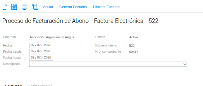

5. Circuito de Facturación de Abonos

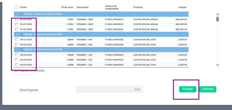

La visualización de las cuotas proyectadas en la solapa “Abonos” no implica su facturación automática. Para emitir los comprobantes legales, se debe seguir el siguiente workflow operativo:
  1. Navegar al menú de Ventas / Facturas y seleccionar el asistente específico denominado Nuevo Proceso de Facturación Abonos / Factura Electrónica.
  2. Definir obligatoriamente el rango de fechas (Fecha Desde y Fecha Hasta). Este rango debe contener las fechas de vencimiento de las cuotas que se desean emitir.
  1. Seleccionar el Workflow de Facturación de Abonos adaptado para el cliente y presionar el botón de actualización (icono de la rueda / refrescar) para cargar los abonos pendientes en la grilla.
  1. Hacer clic en en los check de las cuotas que deseo generar las facturas y Aceptar
Al finalizar este flujo, el sistema actualizará de manera automática cada registro en la solapa Abonos del contrato, asignando de manera irreversible el Número de Factura generado y un link directo al documento fiscal electrónico emitido.

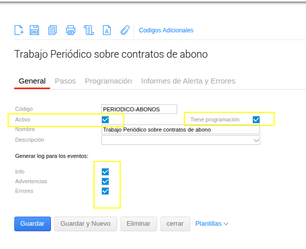

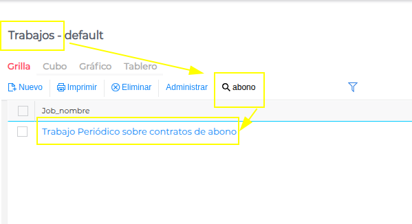

  1. Búsqueda del Trabajo:
    Ingrese al menú principal de Trabajos. En el cuadro de búsqueda ingrese la palabra abono. En el listado resultante, haga clic sobre Trabajo Periódico sobre contratos de abono.
  1. Verificación de la Ficha General:
    Verifique que en la pestaña General el trabajo se encuentre Activo y con la opción Tiene programación tildada, según la configuración estándar del entorno.

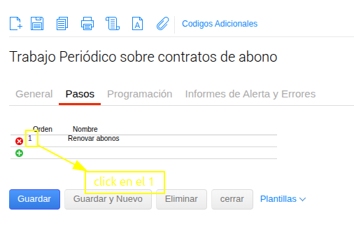

  1. Acceso a los Pasos del Trabajo:
    Diríjase a la pestaña Pasos. Verá listado el paso con Orden 1 (Renovar abonos). Haga clic sobre el número 1 para desplegar sus propiedades.

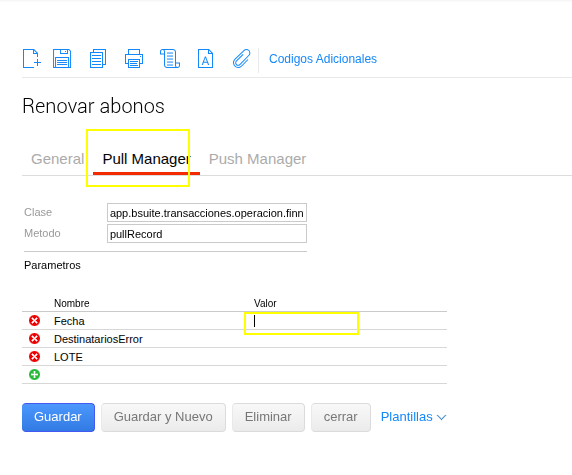

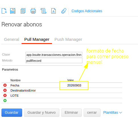

  1. Configuración del Pull Manager y Parámetro Fecha:
    En la ventana del paso, acceda a la pestaña Pull Manager. En la grilla de Parámetros, ubique la fila correspondiente al nombre Fecha:
  • Para ejecución normal/programada: elimine cualquier valor guardado y deje la casilla de Valor limpia/vacía.

  2. Configuración del Pull Manager y Parámetro Fecha:
  • Para ejecución manual de prueba: complete la columna Valor con la fecha del día formateada a 8 dígitos (AAAAMMDD), como se muestra en la captura.

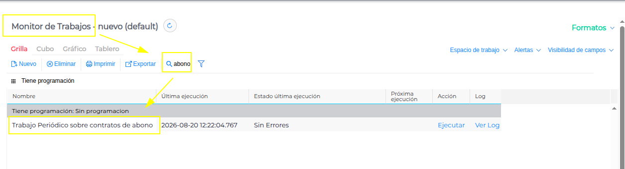

  • Ejecutar Manualmente:
    • Ingrese al Monitor de Trabajos
    • En el cuadro de búsqueda escriba abono.
  • Ejecutar el Trabajo
    • Ubique la fila Trabajo Periódico sobre contratos de abono.
    • En la columna Acción, haga clic en la opción Ejecutar.
  • Verificar el Log de Resultados:
    Diríjase a la pestaña Informes de Alerta y Errores (o al log del trabajo) para validar que la corrida finalizó correctamente sin errores.
  • Restablecer Configuración Inicial (Post-Prueba):
    Una vez finalizada la prueba, vuelva al Paso 1 (Renovar abonos) > Pull Manager, limpie el parámetro Fecha dejándolo vacío y haga clic en Guardar para rehabilitar la corrida automática normal.
