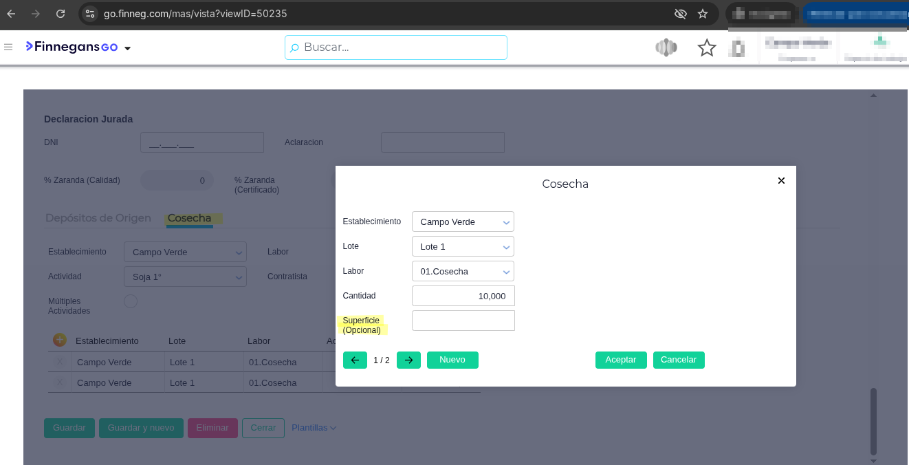

nuevo comportamiento y configuraciones requeridas para la gestión del dato “Superficie Cosechada” dentro del flujo originado en un documento de Traslado de Venta de Granos con Cosecha.
Gestión Empresarial > Venta de granos > Traslado de Granos DF1 - default > Nuevo - Traslado Venta de Granos con cosecha > Solapa Cosecha
Características del Nuevo Campo
1- Etiqueta visible : Superficie (opcional) a nivel de item por cada lote seleccionado en la grilla
2-Valor predeterminado: Inicializa en 0
3-Vías de Entrada de Datos: Admite digitación manual en el pantallal, importación masiva mediante plantilla de Excel e inserción automatizada por servicios de API
4- Tooltip informativo: “Respetar el valor de superficie indicado en la solap ‘Producción’ del traslado”
Comportamiento al Guardar
Cuando el documento de traslado sea guardado y confirmado, el proceso automático que genera la Cosecha Agrícola asociada tomará el valor numérico exacto de este campo (sea cero o cualquier cifra modificada) y lo reflejará de forma directa en la solapa Producción de la cosecha resultante.
