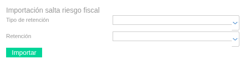

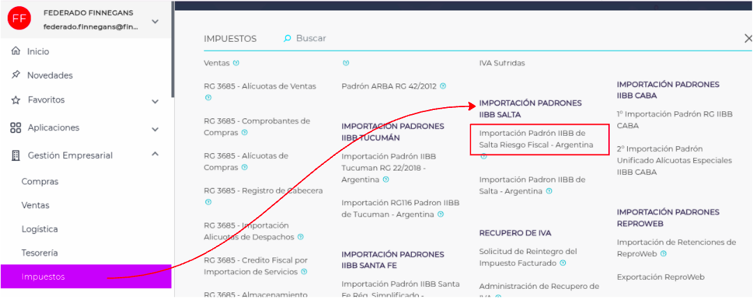

Ingresar desde Menú → Gestión Empresarial → Impuestos → Importación Padrones IIBB Salta →Importación Padrón IIBB
Configuración Inicial (Retenciones)
Es fundamental que la retención de Argentina esté dada de alta en el cliente o proveedor dentro del sistema. Sin esta configuración, es posible que la actualización de datos no se realice correctamente.
Antes de utilizar el importador, asegúrese de lo siguiente:
  • Tener clientes/proveedores cuyos CUIT constan en el padrón.
  • Tener el archivo txt para importarlo.

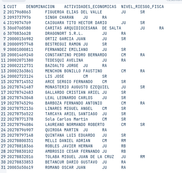

Ejemplo archivo txt.
Padrón de Riesgo Fiscal
El sistema utiliza un padrón de riesgo fiscal para determinar el porcentaje de retención a aplicar. Este padrón se actualiza al importar datos y afecta a la vista de “Admin. Retenciones y Percepciones por Contribuyente”
Nivel de Riesgo Fiscal: El sistema clasifica el riesgo fiscal del contribuyente, representado por las últimas letras de cada renglón del padrón.
Las categorías son:
SR Sin Riesgo
RA Riesgo Alto
RM Riesgo Medio
RB Riesgo Bajo

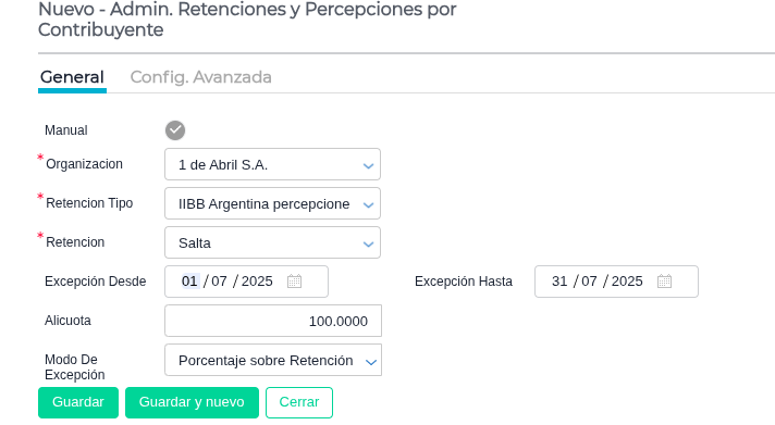

Sin Riesgo (SR): Si el contribuyente es “sin riesgo”, el sistema aplica el 100% sobre el porcentaje de retención configurado. Esto significa que la alícuota de retención se mantiene sin cambios (ej., si la retención es del 3.6%, se aplica el 3.6%). La fecha que se registra es la del mes en que se está ejecutando el padrón.

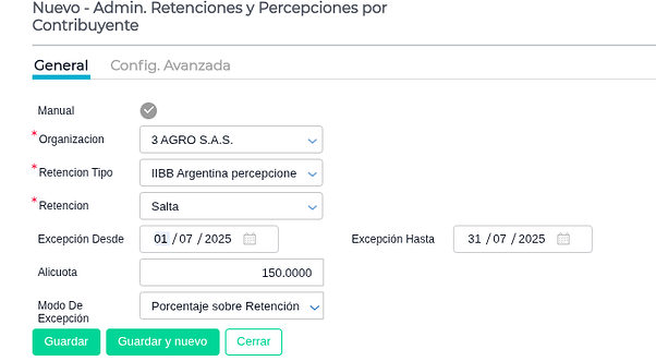

Riesgo Alto (RA), Riesgo Medio (RM), Riesgo Bajo (RB): Si el contribuyente cae en cualquiera de estas categorías de riesgo, el sistema aplica un 150% sobre el porcentaje de retención. Esto significa que a la alícuota original se le suma un 50% adicional (ej., si la retención es del 3.6%, se aplicará el 5.4%). La fecha que se registra también es la del mes en curso.
Manual: desactivado.
Organización: el cliente/proveedor que se encuentre en el padron.
Retención tipo y Retención: las configuradas en los selectores de la importación.
Excepción desde/hasta: el mes entero en el que se está corriendo el padrón.
Modo de excepción: porcentaje directo.
Todos los cambios afectan a la retención que se tenga configurada en el gestor de retenciones y percepciones.
