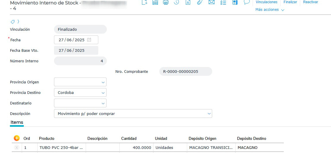

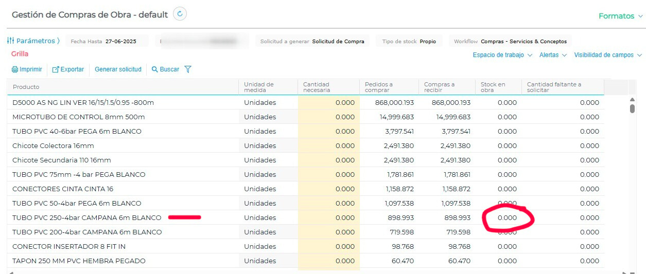

Al realizar transferencias internas de stock, estas no están impactando en la Gestión de Obra. Se realiza los movimientos desde "Compras-Recepción-Mov. Interno de stock/prueba.

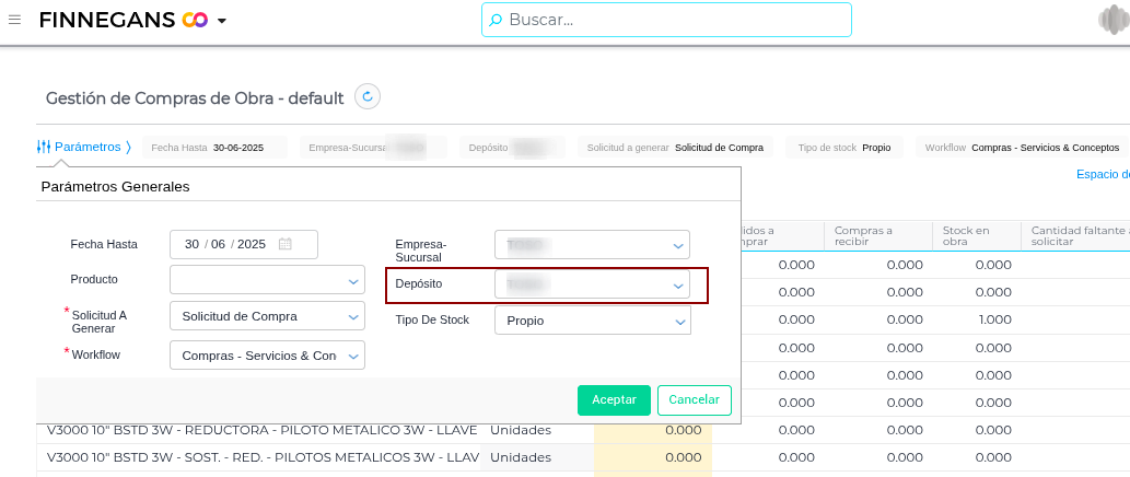

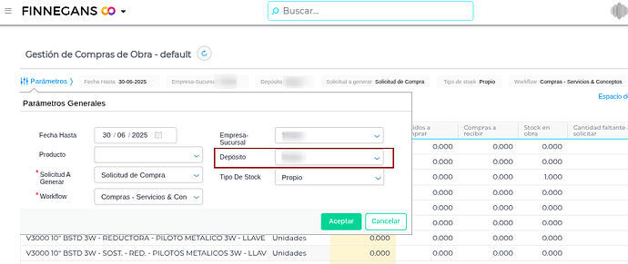

  1. Verifica la Configuración del Depósito:
  • Asegúrate de que el depósito involucrado en la transferencia interna esté correctamente configurado en la Gestión de Obra. Este depósito debe estar incluido en el informe “Gestión de Compras de Obra”.
  1. Configura el Informe “Gestión de Compras de Obra”:
  • Accede al informe “Gestión de Compras de Obra”.
  • Verifica que el depósito involucrado en la transferencia interna esté seleccionado en los filtros del informe. Si no está seleccionado, agrégalo para que el sistema pueda analizar los movimientos de stock relacionados con ese depósito.
