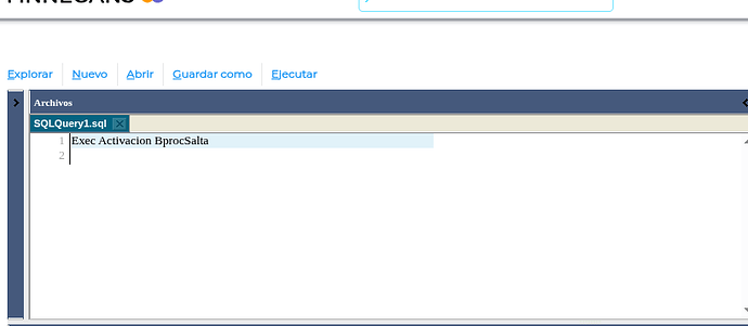

Consulta de DBManager para activación de comprobación automática:
El BProc: “Consultar Padron Salta” tiene un parámetro “ejecutaSaltaRF”, en el que se define si se quiere ejecutar el padrón de Salta Riesgo Fiscal luego del padrón de Salta, o solamente este último.
Para configurar automáticamente este proceso se debe ejecutar una Query en DB Manager: Exec Activacion BprocSalta
  • Esta consulta activa solicitud de Padrón Automático, que permite ejecutar automáticamente el registro de Riesgo Fiscal de Salta luego del registro de Salta.
  • Si el registro de Riesgo Fiscal se ejecuta primero, dentro del mismo mes, el registro quedará “pausado” para ser visualizado luego de que se ejecute el registro de Salta. Sin este paso, los cambios en el Registro de Riesgo Fiscal no serán visibles.

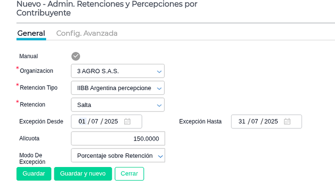

Cálculo de la Retención según el Nivel de Riesgo
Sin Riesgo (SR): Si el contribuyente es “sin riesgo”, el sistema aplica el 100% sobre el porcentaje de retención configurado. Esto significa que la alícuota de retención se mantiene sin cambios (ej., si la retención es del 3.6%, se aplica el 3.6%). La fecha que se registra es la del mes en que se está ejecutando el padrón.
Riesgo Alto (RA), Riesgo Medio (RM), Riesgo Bajo (RB): Si el contribuyente cae en cualquiera de estas categorías de riesgo, el sistema aplica un 150% sobre el porcentaje de retención. Esto significa que a la alícuota original se le suma un 50% adicional (ej., si la retención es del 3.6%, se aplicará el 5.4%). La fecha que se registra también es la del mes en curso.
Manual: desactivado.
Organización: el cliente/proveedor que se encuentre en el padron.
Retención tipo y Retención: las configuradas en los selectores de la importación.
Excepción desde/hasta: el mes entero en el que se está corriendo el padrón.
Modo de excepción: porcentaje sobre Retencion.
Todos los cambios afectan a la retención que se tenga configurada en el gestor de retenciones y percepciones.
