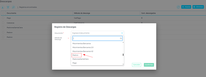

Para esto, ingresar al Menú → Deals → Descargas → Mis descargas
Una vez que se accede a la vista, se deberá hacer click en “Nuevo” y configuran dos descargas.
  1. IVA Sujetos no Alcanzados al 10.5
    Primero crear la que corresponde al concepto de percepción de IVA (para productos de consumo masivo) para la alícuota de 10.5, para ello completar los siguientes campos:
  • Documento: Padrón
  • Método de descarga: seleccionar la opción “Importación del Padrón IVA Sujetos no Alcanzados 10.5”. Presionar “Confirmar”.

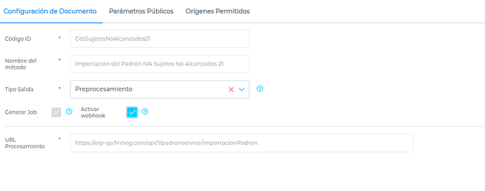

Ingresar en primer lugar, a la descarga que se configuró para el concepto de IVA al 10.5, dirigirse a la solapa “Configuración de Documento”, el sistema trae por default los campos completos. Los checks“Generar Job” y “Activar webhook” deben dejarse activos.
