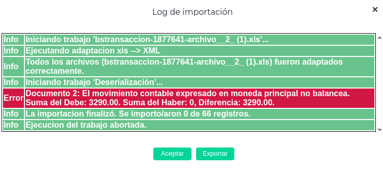

Al realizar la importación masiva de asientos genéricos sale este mensaje:
”Documento X: El movimiento contable expresado en moneda principal no balancea. Suma del Debe: XXXX,XX. Suma del Haber: 0, Diferencia: XXXX,XX.”

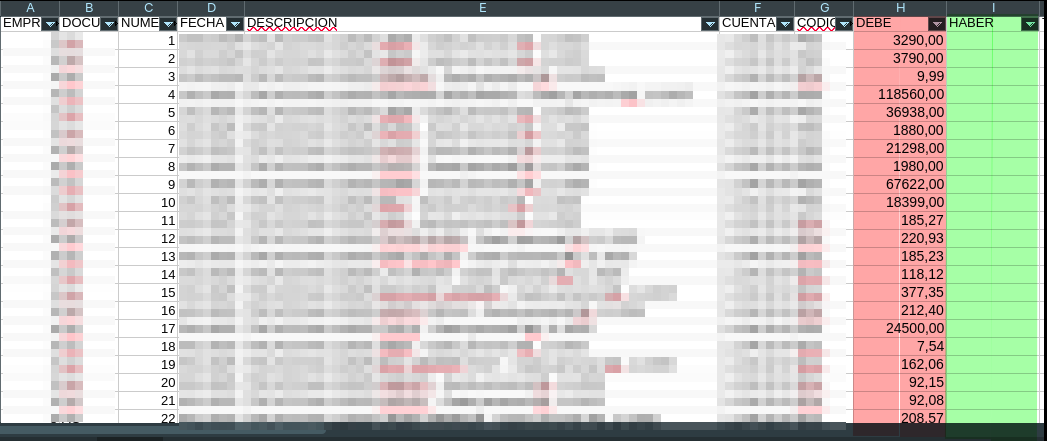

Este mensaje suele presentarse debido a la organización de la información dentro del archivo de origen. Dado que el importador procesa los datos fila por fila, el sistema asume que un asiento ha finalizado en cuanto detecta un número de documento diferente en la línea siguiente.

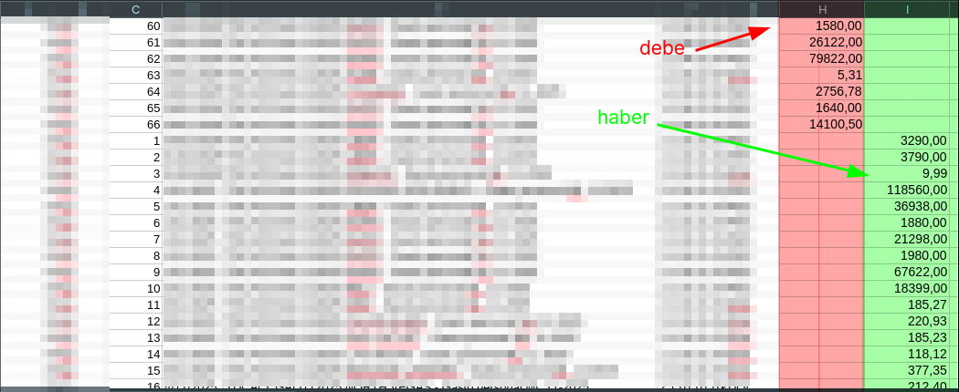

Si los registros de una misma operación están dispersos (por ejemplo, los movimientos del Debe en una sección y los del Haber en otra), el sistema cerrará el asiento antes de encontrar su contrapartida, generando una diferencia en el balance.

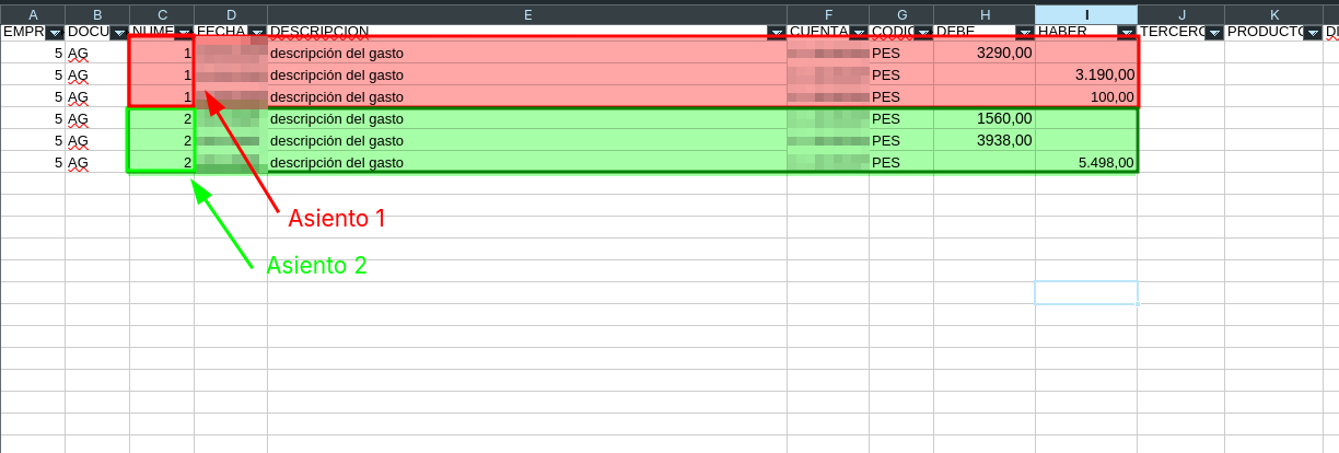

  1. Ubicar en el archivo la columna ‘Número’, que indica a que asiento pertenece cada fila.
  2. Verificar que todas las filas que pertenezcan a un mismo asiento estén ordenadas de forma consecutiva.
  3. Asegurarse de que la suma de las filas correspondientes al Debe sea igual a la suma de las filas correspondientes al Haber.
  4. Volver a realizar la carga.
