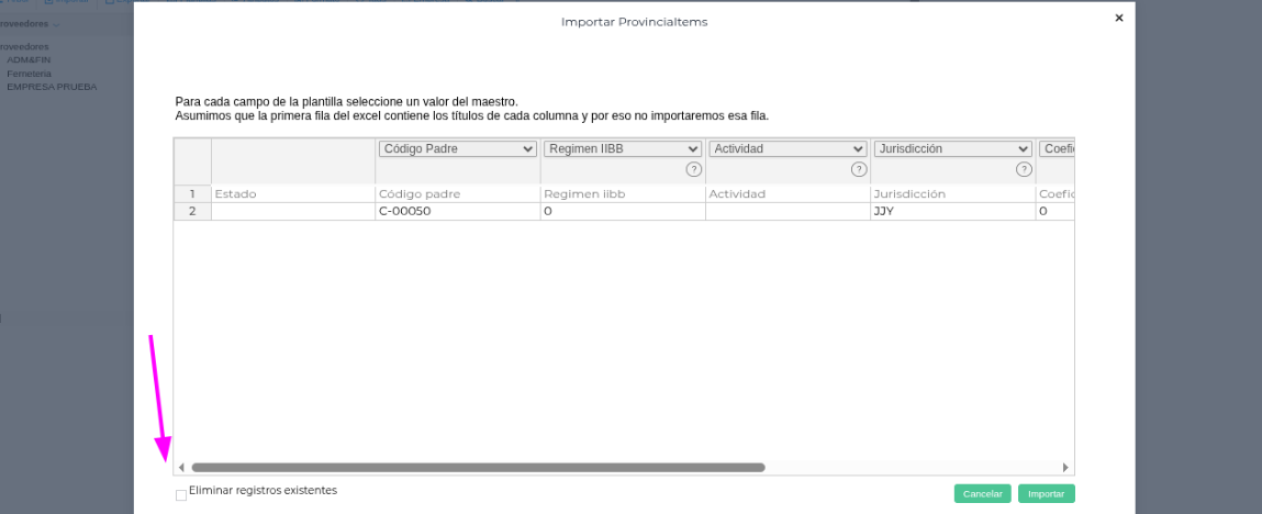

Para realizar la importación, dirigirse al maestro de Clientes o Proveedores y entrar a “Administrar”:
Una vez dentro, presionar el botón de “Importar” y elegir la opción de ProvinciaItems:
Una vez importado el excel, se cargarán las jurisdicciones en los clientes/proveedores correspondientes.

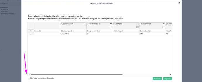

Importación - Persistencia de datos
En la interfaz del pop-up de importación se encuentra el parámetro “Eliminar registros existentes” . Esta opción permite decidir el comportamiento del importador respecto a los datos históricos:
  • Si el check está destildado (Opción por defecto): El sistema realiza una importación aditiva que mantiene la data previa. Las nuevas jurisdicciones coexistirán con las que ya estaban cargadas en la ficha técnica de la organización. Además, el sistema controla los duplicados: si se intenta importar una jurisdicción (ej. Buenos Aires) que ya existía, el sistema la pisará/actualizará en lugar de duplicarla.
  • Si el check está tildado (Limpieza explícita): El sistema ejecuta una limpieza de los registros anteriores vinculados a la organización antes de procesar el archivo. De esta forma, se asegura que únicamente queden vigentes las jurisdicciones cargadas en el último Excel. Es decir que si se tienen configuradas 5 jurisdicciones para un cliente, y en el archivo se manda una jurisdicción sola, cuando se importe eliminará las 5 que tenía y le pegará sólo la que se envió en esta importación.

Riesgo del check “Eliminar registros existentes”
Si tildás Eliminar registros existentes, el importador borra todas las jurisdicciones previas de esa organización y deja solo las del archivo.
  • No uses ese check para, por ejemplo, “agregar San Luis” si el cliente ya tiene otras provincias cargadas: perderías Buenos Aires, Córdoba, etc.
  • Dejá el check destildado (importación aditiva): el sistema actualiza la misma provincia/actividad si ya existía, sin duplicar.
