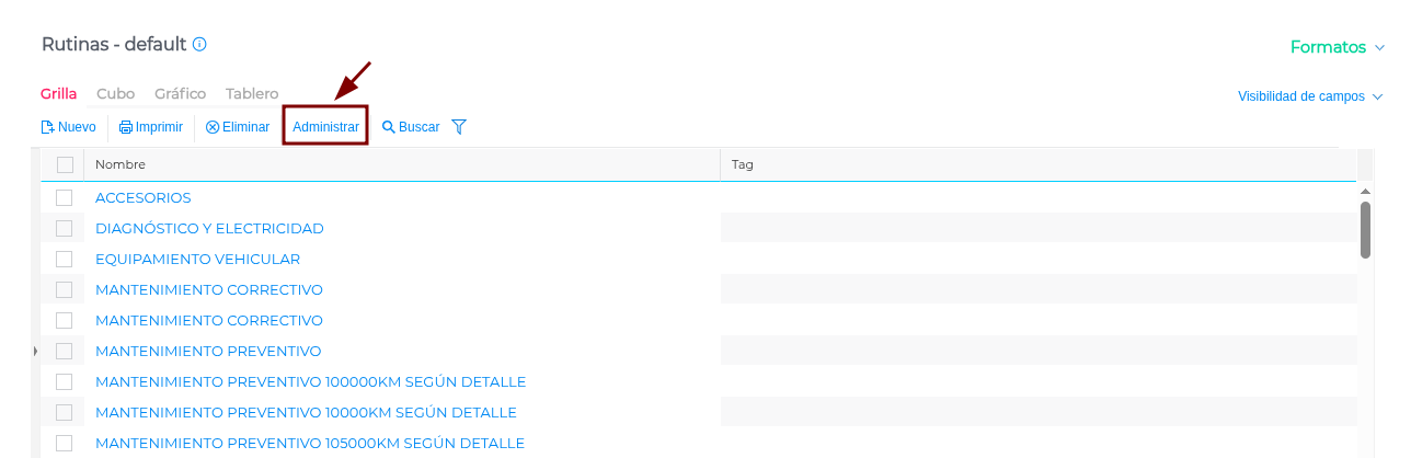

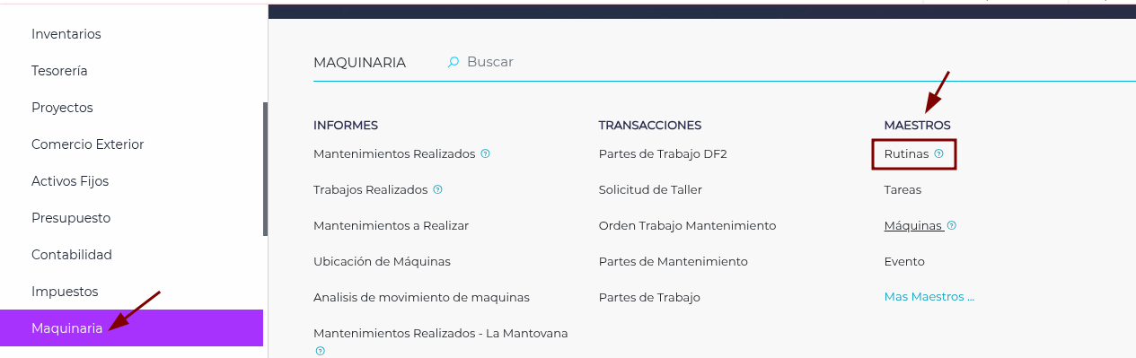

Pasos a seguir: Para hacerlo debemos ingresar por Menú>Gestión Empresarial>Maquinaria>Maestros>Rutinas
Una vez que ingresamos a Rutinas, vamos a ver el listado de rutinas que tenemos cargadas y vamos a visualizar el botón Administrar: desde dicho botón accedemos a las acciones de importar/exportar.

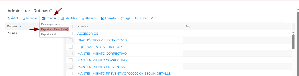

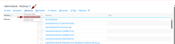

Si queremos exportar las rutinas que tenemos cagadas, desde el botón Exportar>Descargar a Excel:

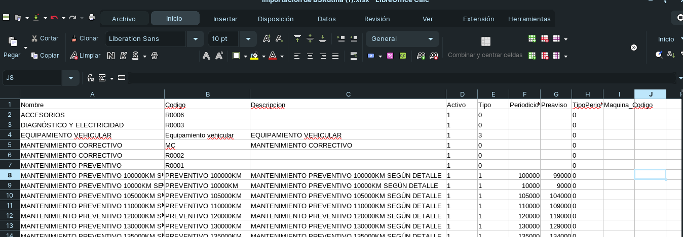

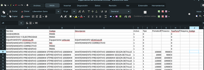

Obtendremos la siguiente planilla con toda la información cargada en ellas:

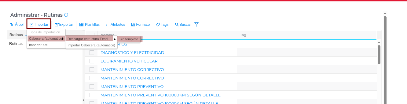

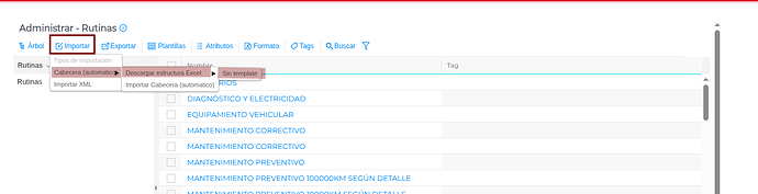

Si lo que queremos es importar rutinas nuevas, debemos descargar la planilla vacía, cargar las rutinas nuevas y subir el archivo nuevamente con la información correspondiente, de la siguiente manera: botón Importar>Cabecera (automático)> Descargar estructura de Excel>Sin Template:
De esta manera descargamos la planilla vacía para poder subir rutinas nuevas.
También el sistema permite que el cliente pueda pasar sus rutinas de un espacio de trabajo a otro. Para hacer esto, lo que deben hacer es: primero descargar el archivo de excell vacío desde el botón importar del espacio de trabajo al cual quieren llevar la información. En esa planilla vacía, se debe pegar la info de las rutinas que se exporten desde el espacio de trabajo y una vez que se pegue la info, se importa en el espacio de trabajo que deseen.

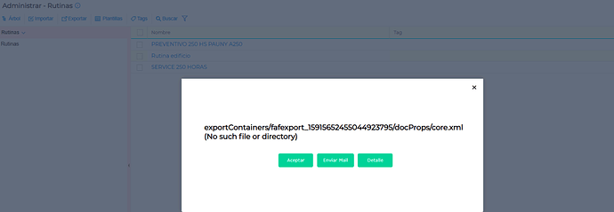

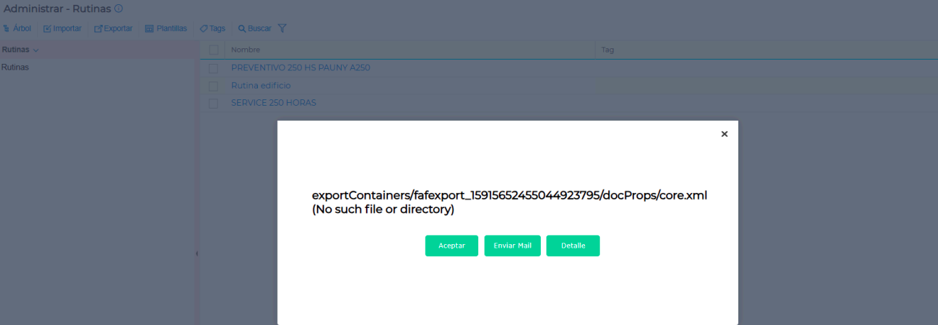

Si exportan directamente la información en una planilla y esa misma planilla la importan en el otro espacio de trabajo, el sistema arrojará el siguiente error:
