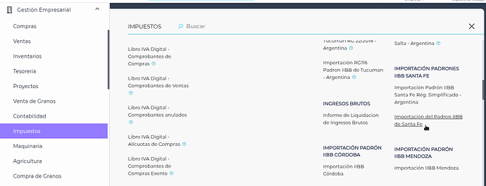

Acceso a la Herramienta
Diríjase a la siguiente ruta en el menú de gestión:
Gestión EmpresarialImpuestosImportación padrones iibb santa fe.

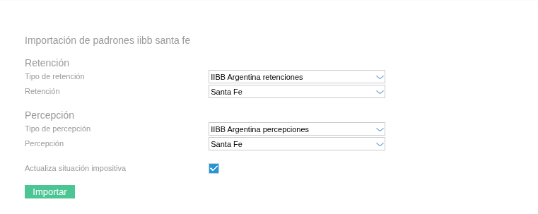

Parámetros de Ejecución
Al ingresar a la vista, deberá completar los siguientes campos:
  • Tipo de Retención / Retención: Seleccione el tipo de retención y el concepto específico de Santa Fe que desea actualizar.
  • Tipo de Percepción / Percepción: Seleccione el tipo de percepción y el concepto correspondiente a Santa Fe.
  • Actualiza situación impositiva (Opcional):
    • Si se activa esta casilla, el sistema actualizará automáticamente el campo “Situación IIBB” en la ficha del Cliente o Proveedor (cambiando a “Local” o “Convenio Multilateral” según los datos del padrón).
  • El sistema recordará su última elección para futuros procesos.
