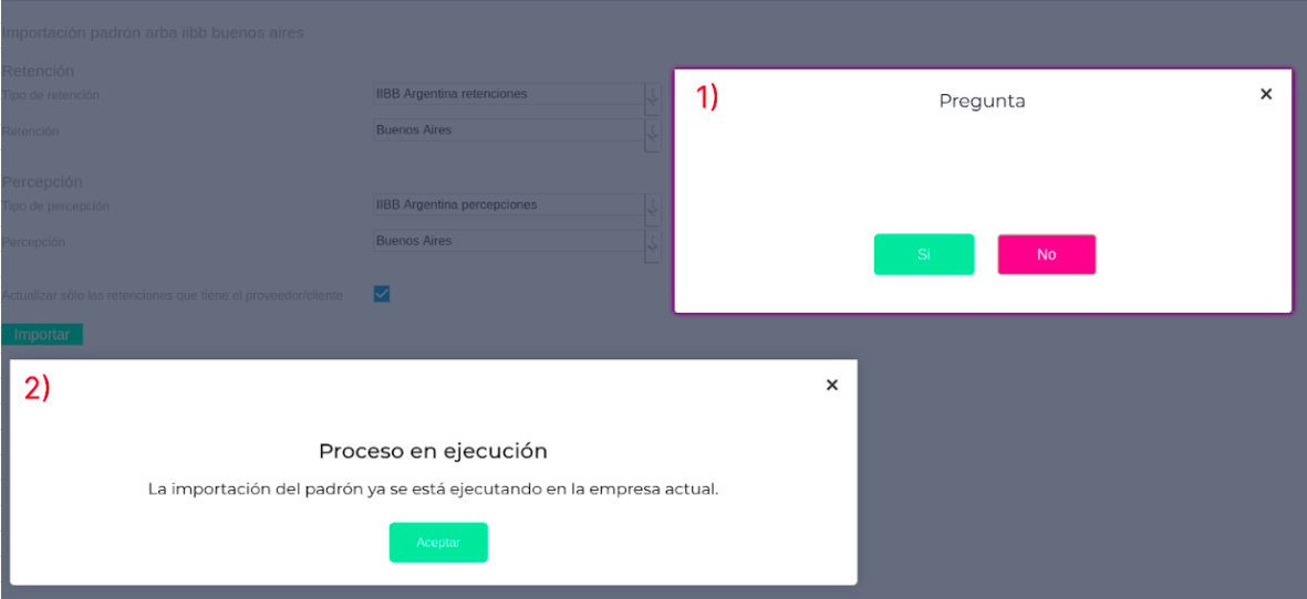

Al querer importar el padrón ARBA, tildando el check “Actualizar sólo las retenciones que tiene el proveedor/cliente”
Figura lo siguiente:
Si se vuelve a intentar, aparece:

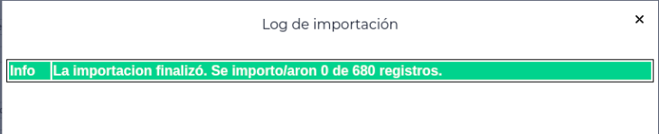

El problema de que no se pegue la alícuota al proveedor/cliente al correr el padrón de IIBB se debe a no haber hecho nunca la importación con las retenciones del nuevo motor para Bs As, por lo que el proceso de importación manual intentaba actualizar registros que no existían.
Solución:
En este caso, se debe correr primero el proceso con el check desactivado, para que inserte las retenciones, y luego se habilita la opción de importar con el check activado para que actualice los registros existentes.
