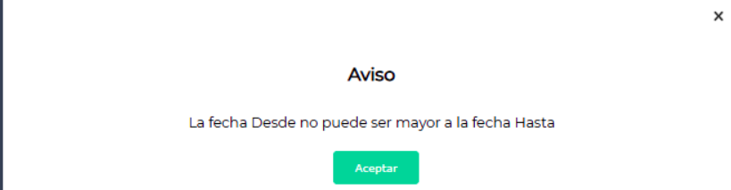

Al importar el padrón ARBA RG 42/2012, el proceso comienza correctamente y muestra el progreso de carga, pero en un determinado punto (por ejemplo, 85%) se detiene y aparece el siguiente mensaje:

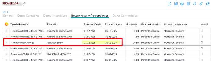

Este mensaje no se debe a un error del archivo del padrón, sino a una configuración incorrecta en uno o más proveedores. En particular, existe alguna retención o percepción configurada con una fecha “Excepción Desde” mayor a la fecha “Excepción Hasta”. Cuando el proceso de carga alcanza a ese proveedor, la importación se interrumpe.

  1. Identificar el proveedor: Una vez detectada la línea problemática, identificar el proveedor asociado a ese registro.
  2. Corregir la configuración del proveedor
  • Ingresar a la Configuración del proveedor.
  • Acceder a la solapa Retenciones y Percepciones.
  • Revisar las retenciones configuradas y validar: “Excepción Desde” y “Excepción Hasta”
  • Corregir la retención correspondiente indicando una fecha “Excepción Desde” menor a la fecha “Excepción Hasta”.
