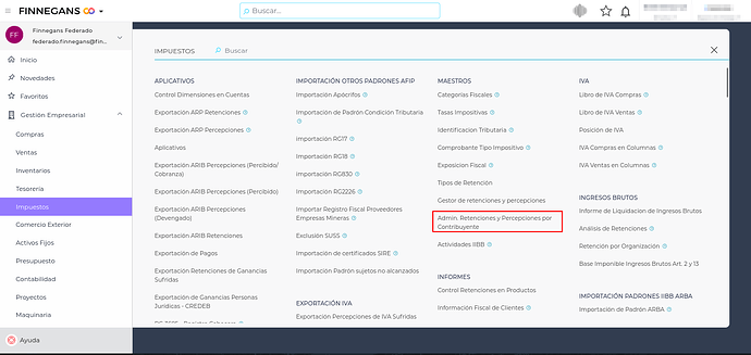

1- Ingresar a la siguiente ruta del sistema:
Impuestos → Importación Padrones IIBB Santa Fe → Importación Padrón IIBB Santa Fe Rég. Simplificado - Argentina.

Las excepciones generadas por esta funcionalidad pueden visualizarse en la vista: Admin. Retenciones y Percepciones por Contribuyente.
