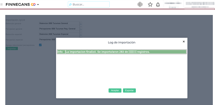

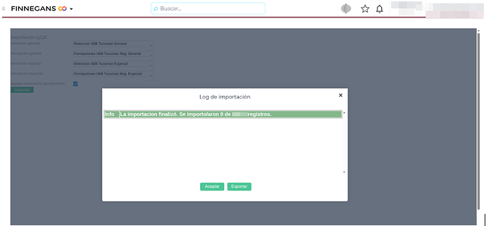

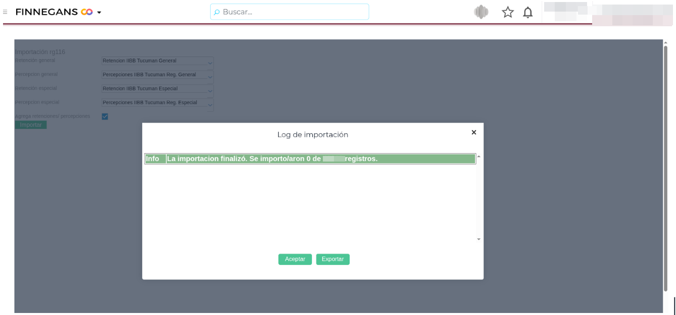

Importación Padrón IIBB Tucumán - La importación finalizo. Se importaron 0 de xx registros
Al intentar importar el Padrón de IIBB de Tucumán, el sistema muestra el siguiente mensaje de aviso: “La importación finalizó. Se importaron 0 de XX registros”.

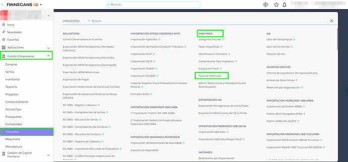

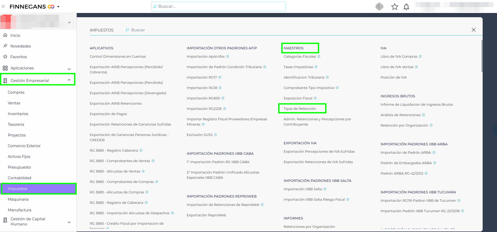

Menú → Gestión Empresarial → Impuestos → Importación Padrones IIBB Tucumán → Importación RG116 Padron IIBB de Tucumán.
Este error suele indicar que las configuraciones de las retenciones en el sistema no están correctamente alineadas con los datos del padrón. Para resolverlo, debemos verificar y ajustar estas configuraciones.

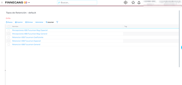

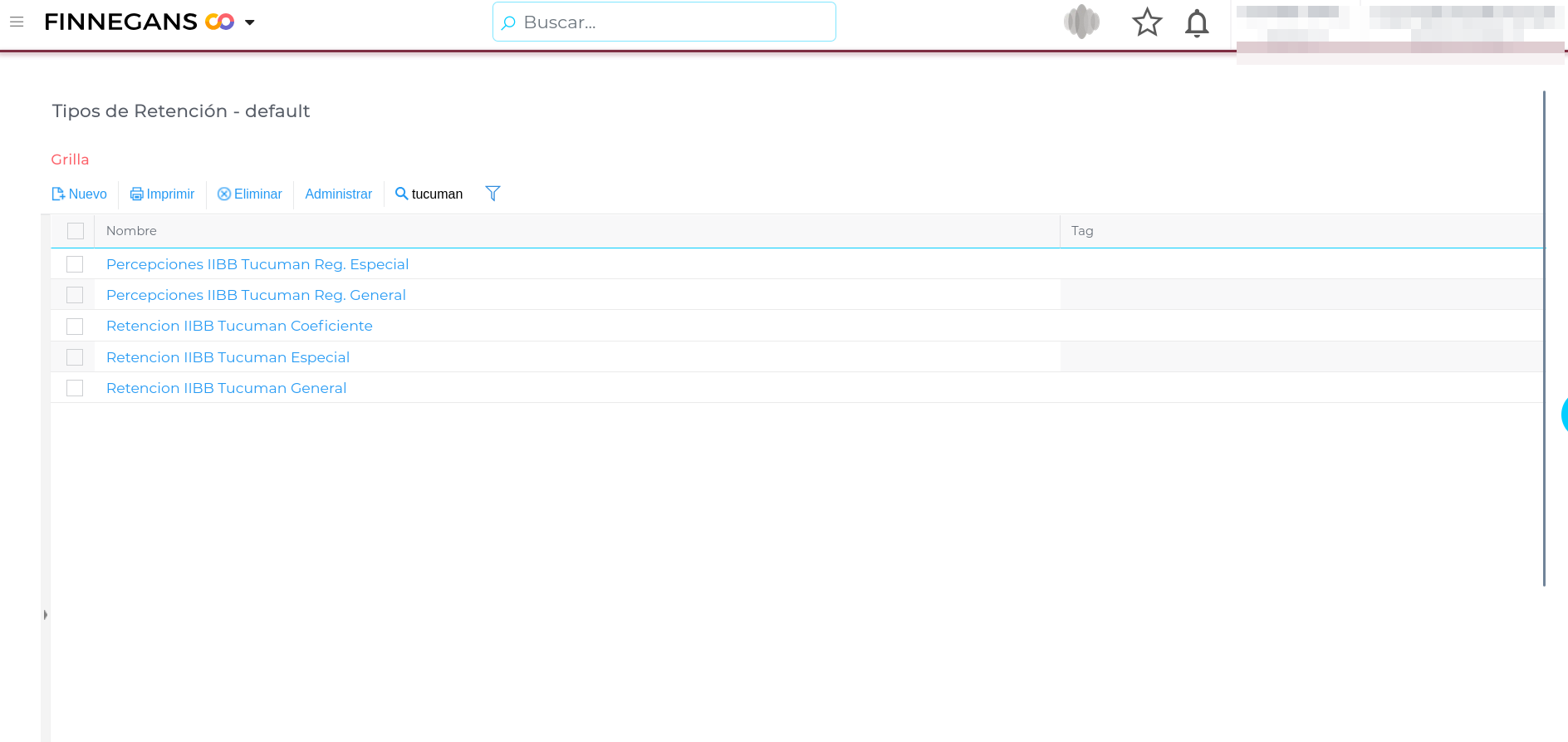

1 - Accede desde Menú → Gestion Empresarial → Impuestos → Maestro → Tipo de Retención.
2 - Filtra la lista de tipos de retención por “Tucumán”. Luego, localiza y selecciona la “Retención IIBB Tucumán General” para revisar sus detalles.

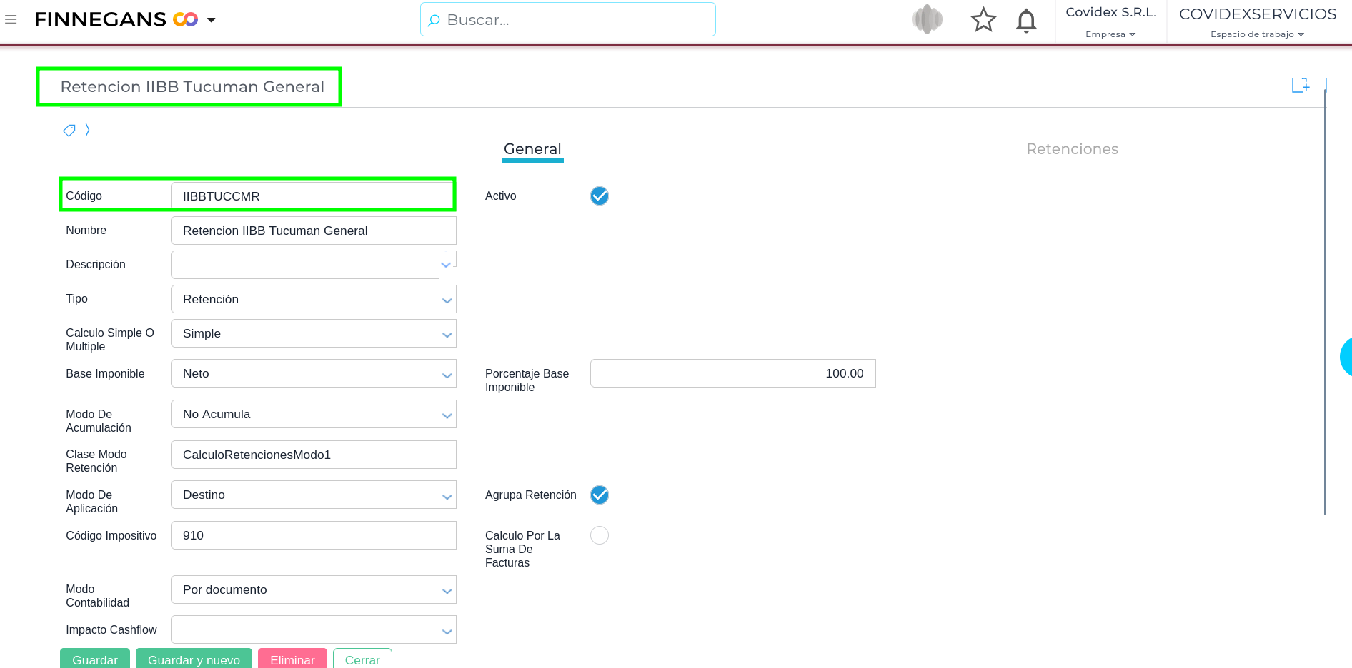

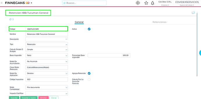

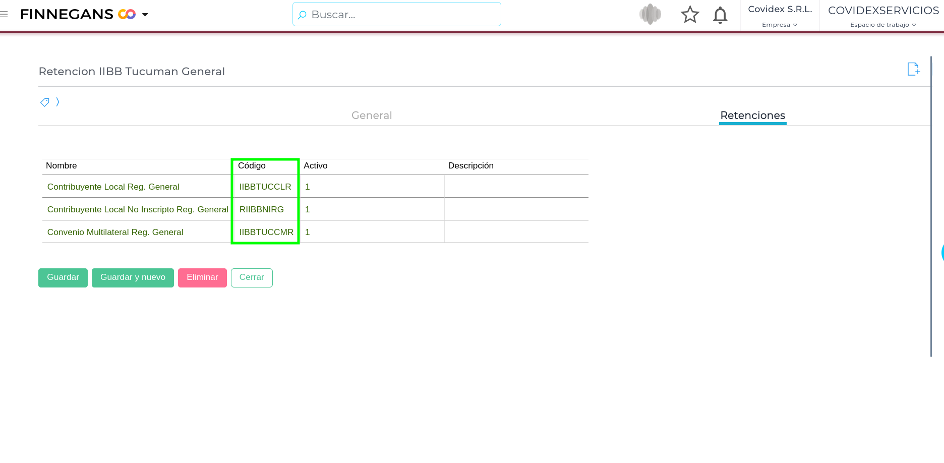

3 - Dentro de la configuración de “Retención IIBB Tucumán General”, verifica que los códigos asociados sean los correctos y estén actualizados. Asegúrate de que no haya errores tipográficos.
Código: IIBBTUCCMR

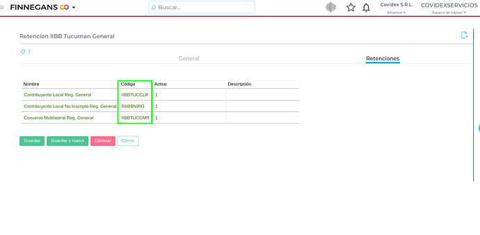

Revisar la solapa “Retenciones”
Contribuyente Local Reg. General: IIBBTUCCLR
Contribuyente Local No inscripto Reg. General: RIIBBNIRG
Convenio Multilateral Reg. General: IIBBTUCCMR

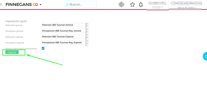

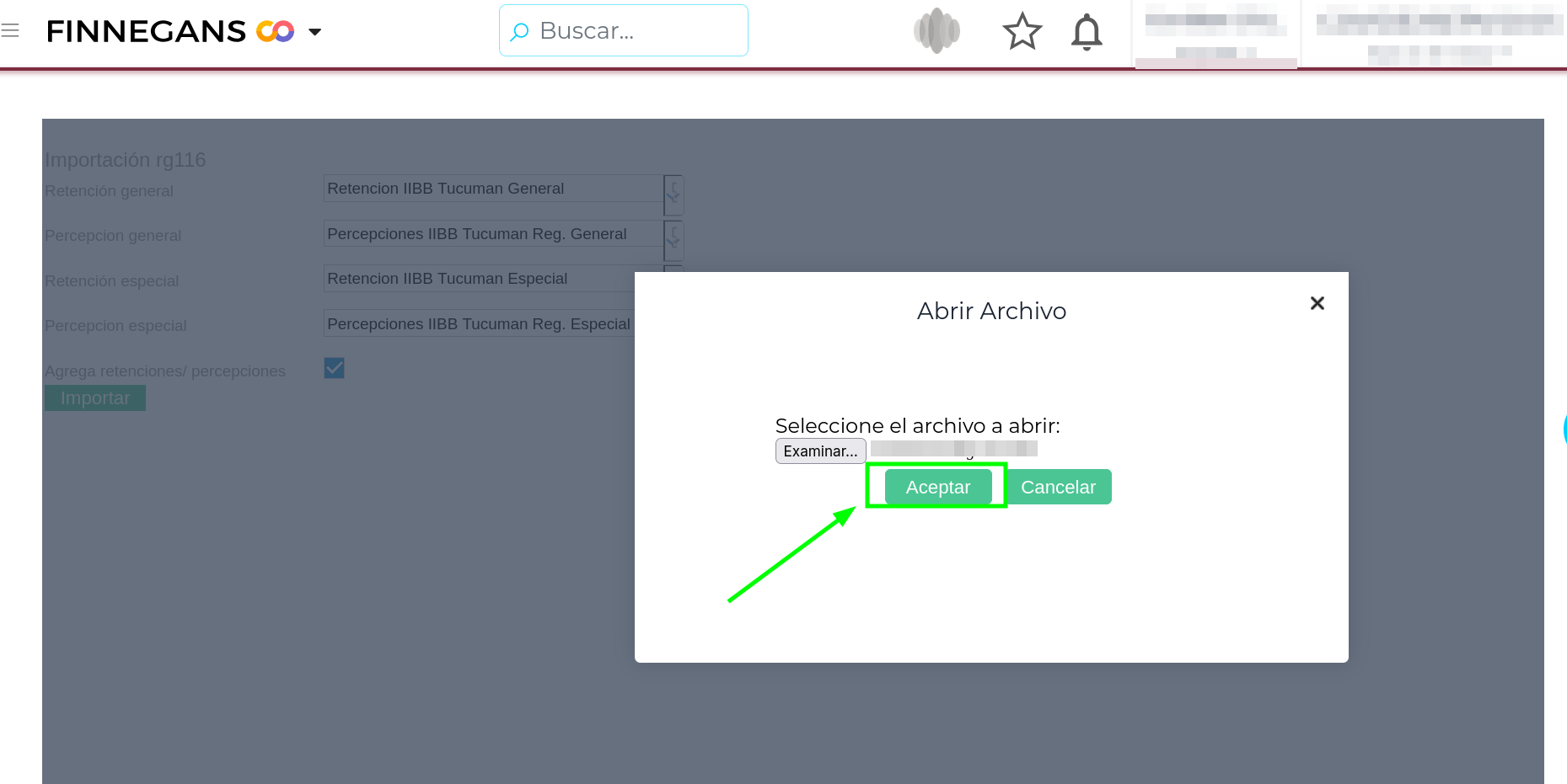

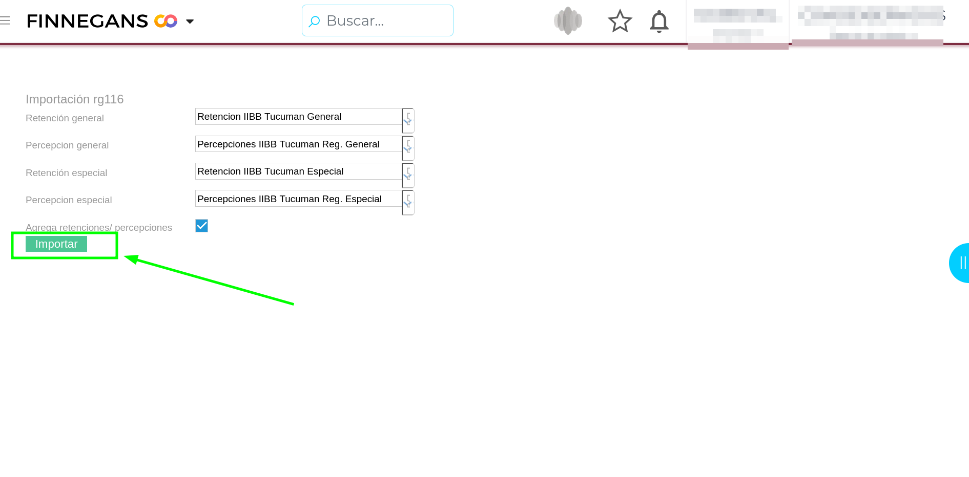

4 - Una vez que hayas verificado y, si fue necesario, corregido los códigos de la “Retención IIBB Tucumán General”, regresa al módulo de importación. Ve a: Menú → Gestión Empresarial → Impuestos → Importación Padrones IIBB Tucumán → Importación RG116 Padrón IIBB de Tucumán.
Procede a importar el archivo TXT nuevamente.
