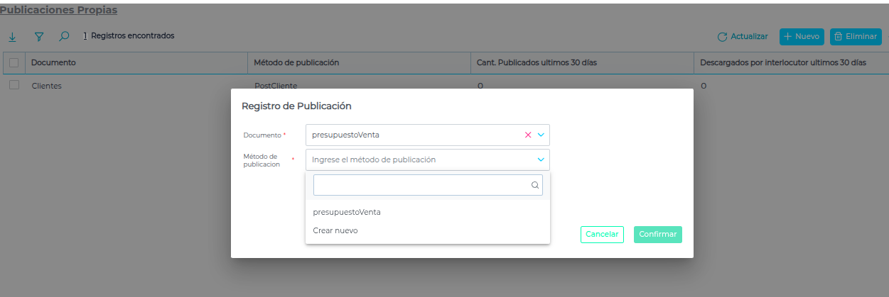

Configurar publicación propia

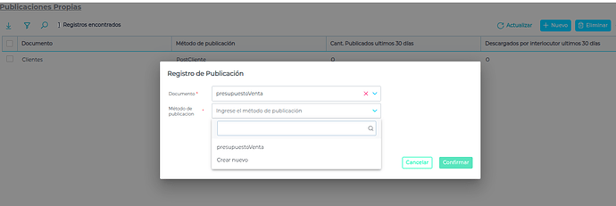

  1. Ingresar al menú de Deals y seleccionar “Publicaciones”.
  2. Cliquear “Publicaciones Propias” para visualizar los métodos creados para este tipo de publicación.
  1. Hacer clic en “Nuevo”, completar los campos necesarios para la configuración del método de publicación.
4.Documento:* presupuestoVenta
5.Método de publicación:* presupuestoVenta

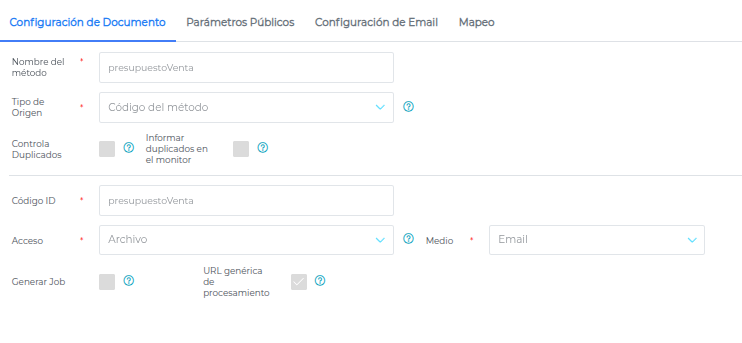

6. En la sección de “Configuración de Documento” corroborar que los campos contengan la siguiente información.
7.Nombre de método:* presupuestoVenta
8.Tipo de origen:* Código del método
9.Controla Duplicados:* sin tildar
10.Código ID:* POST_Colaborador
11.Acceso:* archivo
12.Medio:* email
13.Generar Job:* sin tildar.
14.URL genérica de procesamiento:* tildado

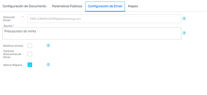

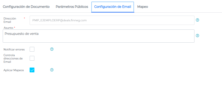

15. En la sección de “Configuración de Email” indicar:
16.Dirección de mail:* se genera automáticamente y se utiliza la misma para todas las integraciones. Es a ese mail donde se deberá enviar los archivos a importar.
17.Asunto:* Presupuesto de venta. Es el asunto que deberá colocarse en el mail para que se procese correctamente hacia el sistema..
18.Notificar errores:* sin tildar
19.Controla direcciones de Email:* sin tildar
20.Aplicar mapeos:* tildado

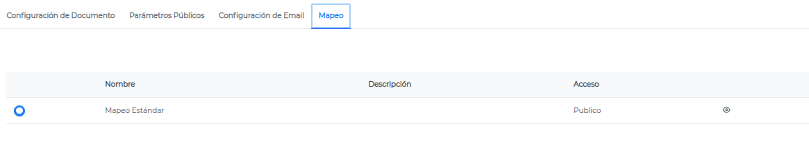

21. Verificar que en la solapa “Mapeo” se encuentre configurado.

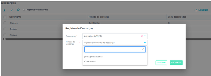

  1. Ingresar al menú de Deals, seleccionar “Descargas” y luego hacer clic en “Mis descargas”.
  1. Al seleccionar “Nuevo”, completar los campos según corresponda.
3.Documento:* Colaborador
4.Método de Descarga:* GET_Colaborador

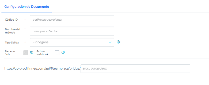

5. En la solapa “Configuración de Documento” completar los parámetros correspondientes.
6.Código ID:* presupuestoVenta
8.Tipo de Salida:* seleccionar API Finnegans/ Finnegans.
9.Generar Job:* tildado por default
10.Activar webhook:* tildar
11.Urls de APIs:* https://go-prod.finneg.com/api/1/teamplace/bridge/presupuestoVenta

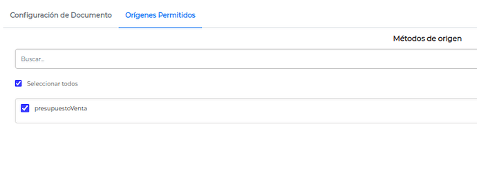

12. Cliquear en la solapa “Orígenes Permitidos” y presionar el check “Seleccionar todos”.
  1. Presionar el botón “Confirmar” para guardar.

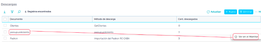

  1. Ingresar al menú de Deals, seleccionar “Decargas” y luego hacer clic en “Mis descargas”.
  1. Hace clic en los tres puntos y luego en “Ver en el monitor”.
  1. Revisar que la importación fue satisfactoria.

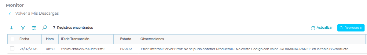

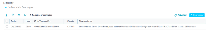

Detección y solución de errores
Se puede controlar desde el monitor de mis descargas y ver el detalle de todos los registros.
En este caso, en el envío se dio un error por mandar un código de producto inexistente.
Se debe corregir la planilla y volver a enviar, no se duplica la información.
Es posible aplicar filtros para solo ver los errores.
También se puede filtrar por fecha y hora.
