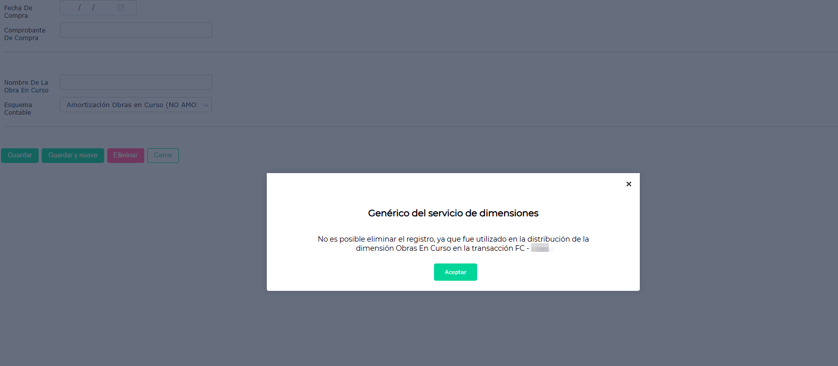

Imposibilidad de eliminar un bien de uso por facturas o comprobantes asociados
Al intentar eliminar un registro dentro del maestro de Bienes de Uso, el sistema arroja mensajes de error bloqueando la acción e indicando que el bien se encuentra asociado a facturas o transacciones posteriores.
Este inconveniente ocurre habitualmente cuando existen comprobantes vinculados (como facturas de compra o movimientos de fondos) donde la cuenta contable involucrada sufrió cambios en su parametrización de dimensiones posterior a la emisión del documento, dejando guardada una dimensión desalineada que frena el borrado.

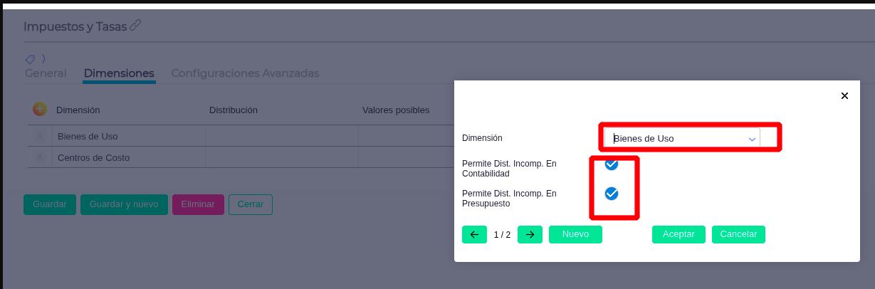

  2. Ajustar Temporariamente la Cuenta Contable:
    • Ingrese a Gestión Empresarial > Contabilidad > Maestros > Cuentas
    • Abra la cuenta contable que se utilizó en la transacción de origen
    • Verifique que tenga asignada la dimensión Bienes de Uso.
    • Active las casillas “Permite dist. incomp. en contabilidad” y “Permite dist. incomp. en presupuesto”.
    • Guarde los cambios.
