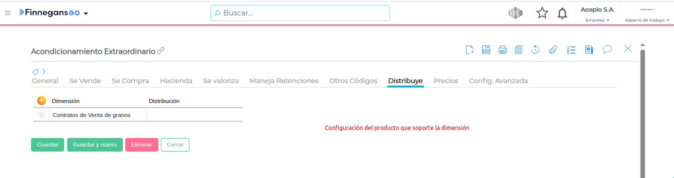

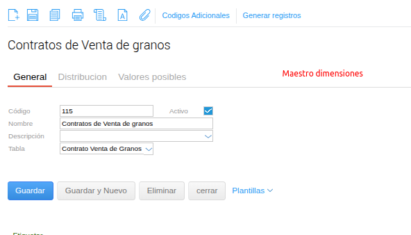

Para poder asociar una factura de compra con un contrato de venta de granos. Primero debe crearse una dimensión que sea “Contratos de Venta de Granos” y que esté referida a la tabla “Contrato Venta de granos”. Luego el producto que se utilice en la factura debe tener configurado que acepte la dimensión creada con anterioridad.

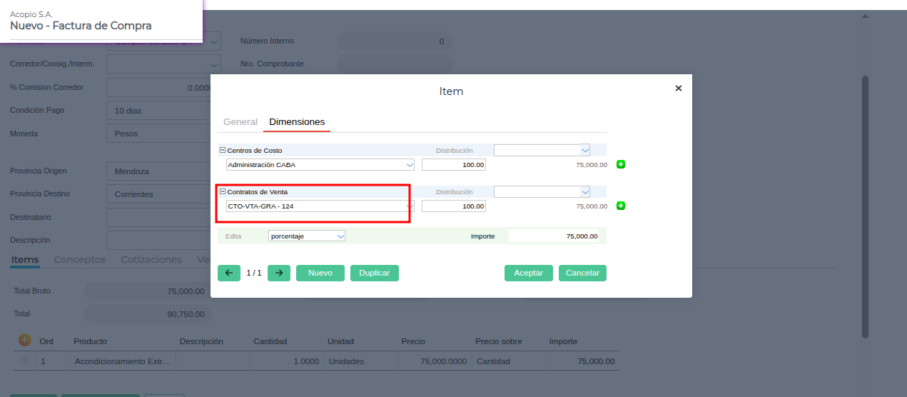

Luego, lo que se debe hacer es cargar la factura con el producto y cuando el sistema solicite la distribución de las dimensiones, se elija el contrato de venta de granos correspondiente.

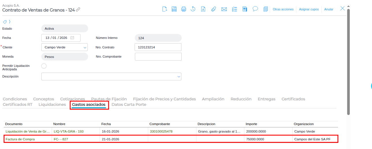

Por último, se verifica que la factura de compra queda asociada al contrato de venta, en la solapa Gastos Asociados.
