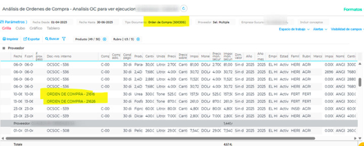

Informe "Análisis de ordenes de compras" - Inconveniente al filtrar
Al utilizar el informe “Análisis de Órdenes de Compra”, y configurar los parámetros para seleccionar un tipo de documento específico (por ejemplo, órdenes de compra de socios), además de aplicar el filtro para traer únicamente ese tipo de documento, al momento de visualizar el resumen, el sistema mezcla distintos tipos de documentos y agrega órdenes de compra que no corresponden al filtro aplicado.

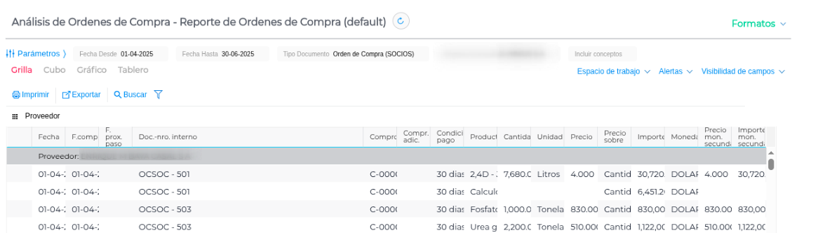

Se sugiere verificar el comportamiento del informe utilizando el formato default. En dicho caso, la visualización es correcta y no se presentan inconsistencias. Es probable que el formato personalizado actualmente utilizado tenga algún inconveniente, posiblemente generado por actualizaciones que afectaron su estructura. Se recomienda volver a crear el formato personalizado en base al default, agregando la información deseada, para asegurar su correcto funcionamiento.
:hammer_and_wrench: Pasos a seguir para resolver el inconveniente:
  1. Ingresar al informe → Análisis de Órdenes de Compra.

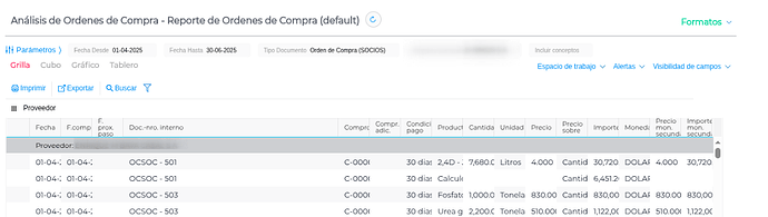

  2. Ejecutar el informe seleccionando el formato default.
  3. Verificar si los datos se visualizan correctamente (sin mezclar órdenes de distintos proveedores).
  4. En caso de visualizar correctamente con el formato default:
    • Generar un nuevo formato personalizado a partir del default.
    • Incorporar los campos requeridos nuevamente.
    • Eliminar o dejar de usar el formato anterior que presentaba errores.
