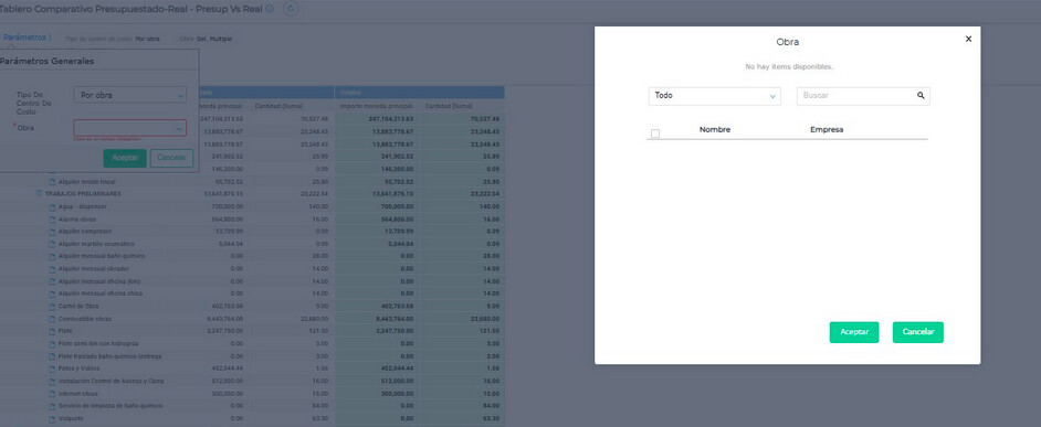

¿Por qué?, al configurar el parámetro “Tipo de centro de costo” como “por obra”, y seleccionar una obra determinada, no se visualiza información en el informe. Sin embargo, al configurar el tipo como “por rubro”, sí se visualizan todas las obras.
Esto ocurre porque no hay obras configuradas con centros de costos distribuidos por obra. En este caso , los centros de costos están configurados por rubro, por lo tanto, al seleccionar el tipo “por obra”, no hay información que mostrar.

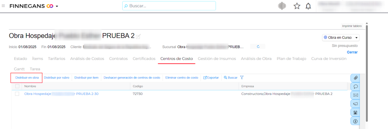

  1. Ingresar a la obra desde Gestión Empresarial > Presupuesto > Transacciones > Planes.
  2. Verificar cómo están distribuidos los centros de costo (por obra o por rubro).
  3. Si se desea visualizar la obra en el informe con el tipo “por obra”, configurar los ítems del presupuesto con distribución de centros de costo por obra.
  4. Confirmar la distribución y guardar los cambios.

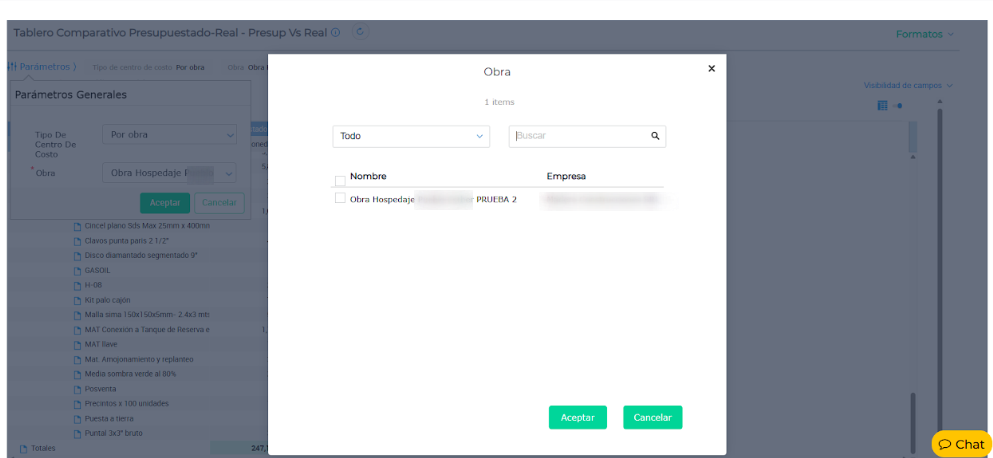

  5. Volver al informe “Comparativo Presupuestado vs Real”.

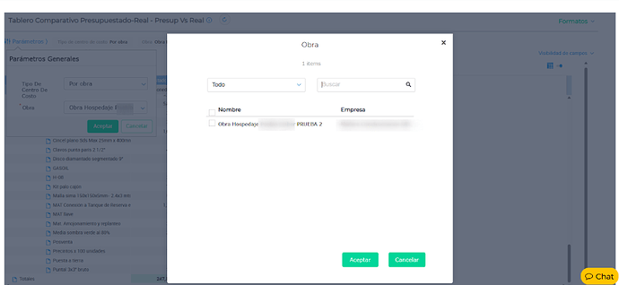

  6. Seleccionar “Tipo de centro de costo: por obra” y elegir la obra correspondiente.
  7. Corroborar que ahora la información se visualice correctamente.
