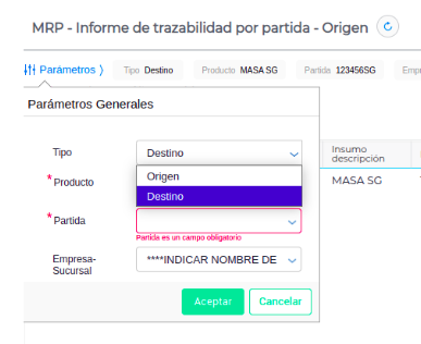

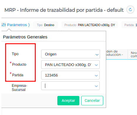

Componente 1 – Configuración y Parámetros del Informe
- Ingresar al informe “MRP – Informe de trazabilidad por partida”.
- Completar los parámetros de búsqueda según el análisis deseado:
- Tipo: Origen / Destino.
- Producto: Seleccionar el producto o insumo.
- Partida: Se filtra según el producto seleccionado.
- Empresa-Sucursal: Campo opcional.
Nota: Los campos marcados con un asterisco (*) son obligatorios.

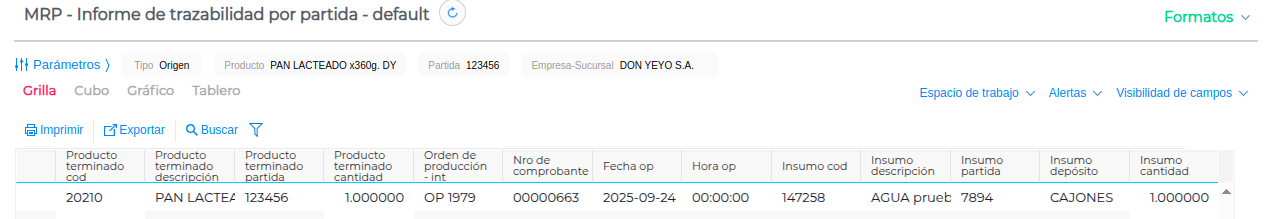

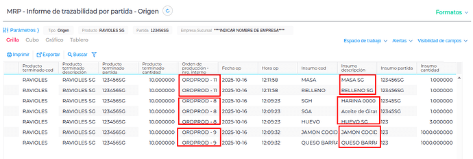

Tipo: Origen
- Seleccionar Tipo = Origen.
- Elegir el producto terminado y su partida.
- Hacer clic en Buscar.
- El sistema muestra todos los insumos y partidas que intervinieron en la producción del producto seleccionado, indicando:
- N° de Orden de Producción.
- Fecha y hora del parte de producción.
- Código y descripción del insumo.
- Partida y cantidad consumida.

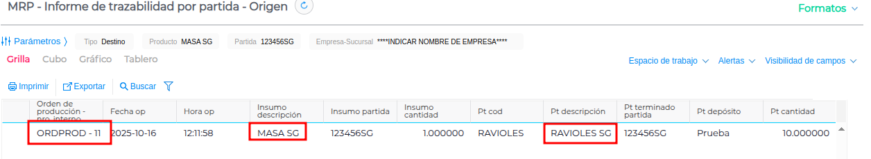

Tipo: Destino
- Seleccionar Tipo = Destino.
- Elegir un insumo con su partida.
- El sistema muestra los productos producidos que utilizaron dicho insumo, junto con su orden de producción, partida y cantidad.

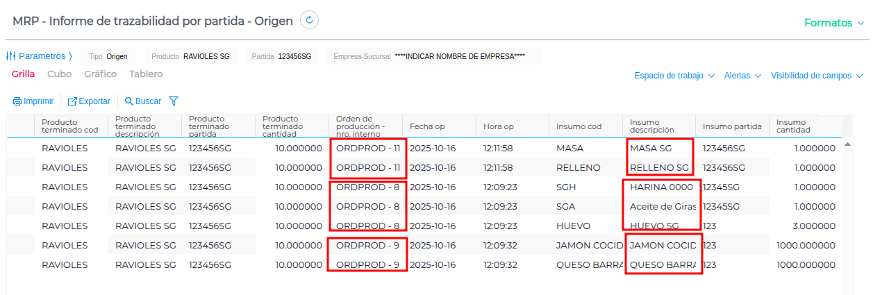

Resultado
El informe presenta los datos consolidados en una grilla exportable a Excel o PDF.
Cada registro incluye un link directo al documento de Orden de Producción, lo que permite acceder rápidamente al detalle del proceso.
