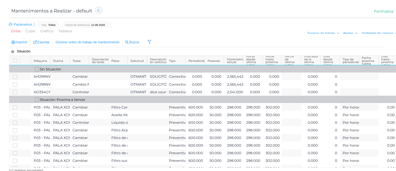

Informe “Mantenimientos a realizar” – Visualización de la Descripción de Tarea
:puzzle_piece: ¿Qué es el informe “Mantenimientos a realizar”?
Este informe permite consultar todas las tareas de mantenimiento preventivo programadas para un período determinado, ya sea por equipo, por fecha, o por tipo de mantenimiento.
:receipt: ¿Qué información muestra el campo “Descripción de tarea”?
Dentro del informe, el campo “Descripción de tarea” muestra el contenido definido en el Maestro de Tareas. Esta descripción es general y se utiliza para identificar la tarea a realizar, por ejemplo:
  • “Revisión de aceite”
  • “Cambio de filtro de aire”
  • “Chequeo de presión hidráulica”
Este campo no incluye datos personalizados o aclaraciones específicas de una rutina particular, sino que representa la descripción estándar de la tarea tal como fue cargada en su maestro correspondiente.

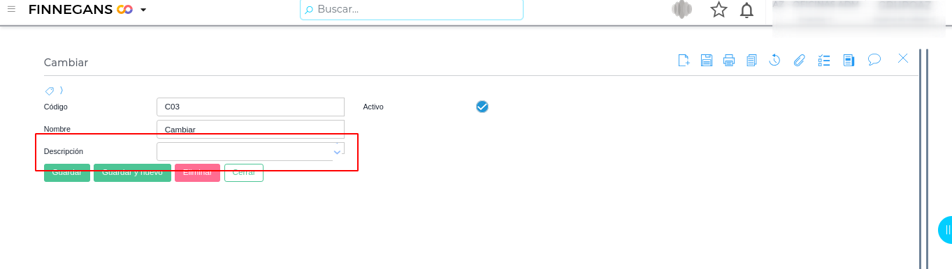

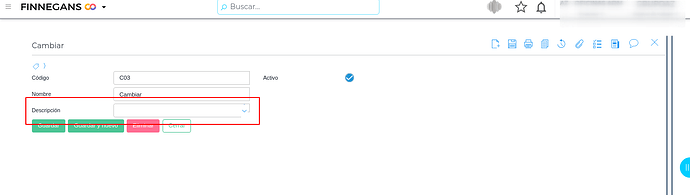

:pushpin: Importante
La “Descripción de tarea” proviene exclusivamente del Maestro de Tareas.
Si se desean registrar aclaraciones adicionales para una tarea específica, se puede utilizar el campo “Descripción” dentro del Maestro de Rutinas, pero actualmente esa información no se visualiza en este informe.
:clipboard: Usos frecuentes del informe
  • Generación de órdenes de trabajo desde tareas programadas.
  • Seguimiento del cronograma de mantenimiento preventivo.
  • Visualización de equipos con tareas pendientes según período.
  • Filtrado por sucursal, equipo o tipo de tarea.
:red_question_mark: ¿Dónde encuentro este informe?
Podés acceder al informe desde:
Menu>Gestion empresarial>Maquinaria>Mantenimientos a realizar
