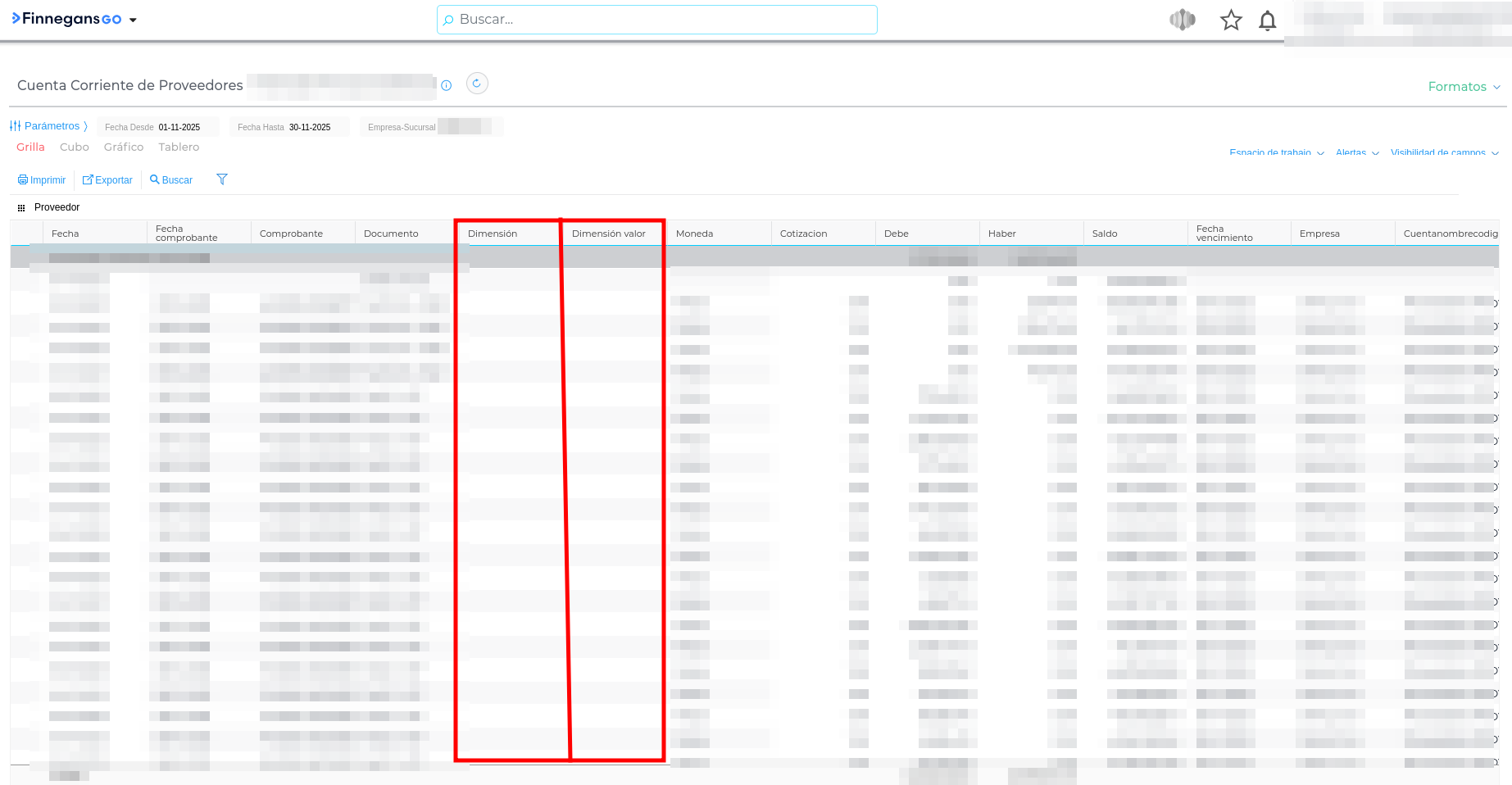

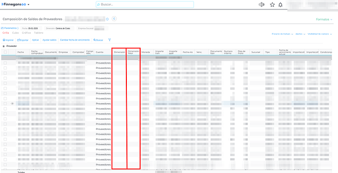

Informes: Cuenta Corriente y Composición de Saldos - No aparece Dimension y Dimension Valor
Consulta: Al generar los informes de Cuenta Corriente o Composición de Saldos, no se visualiza la información de las columnas de Dimensión y Dimensión Valor, a pesar de haber seleccionado y completado el filtro de “Dimensión” al momento de ejecutar el reporte.
Menú → Gestión Empresarial → Ventas → Informes → Cuenta Corriente
Menú → Gestión Empresarial → Ventas → Informes → Composición de saldos

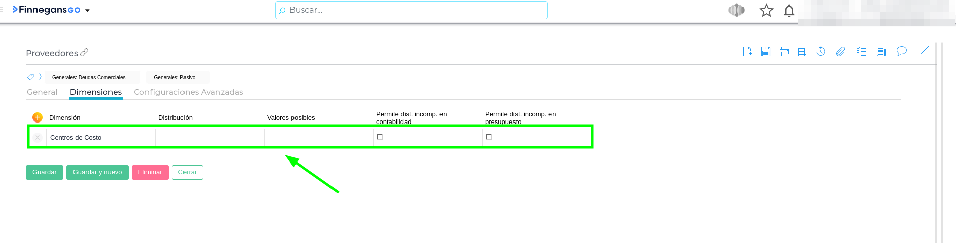

Respuesta: Este comportamiento se debe a una omisión en la configuración de la cuenta contable y en la carga del comprobante. Para que la dimensión impacte en estos reportes, deben cumplirse dos condiciones:

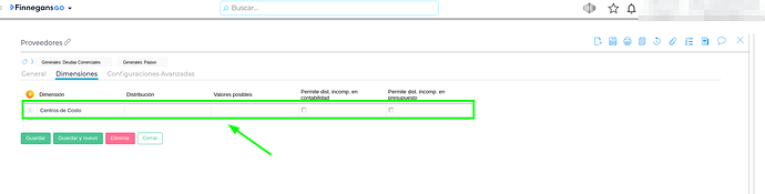

  1. Configuración de la cuenta contable: La cuenta contable utilizada (ej: Proveedores) debe tener habilitado el uso de dimensiones.

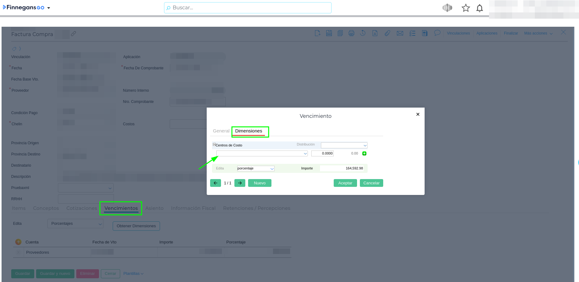

  2. Asociación en el Comprobante: El documento (Factura de Compra/Venta) debe tener la dimensión asignada específicamente en la solapa de Vencimientos, que es de donde estos reportes toman la información analítica.

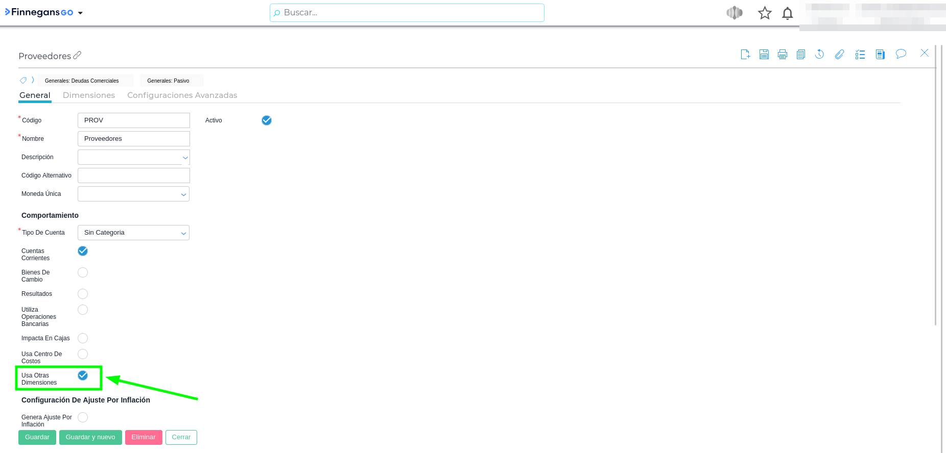

  1. Habilitar la Cuenta Contable:
    • Ingresar al Plan de Cuentas.
    • Buscar la cuenta contable correspondiente (ej. Proveedores).
    • Verificar y activar el check “Usa Otras Dimensiones”.
    • Guardar los cambios.
  2. Auditar el Comprobante:
    • Localizar la factura que no muestra la información en el informe.
    • Dirigirse a la solapa Vencimientos.
    • Verificar si la cuenta tiene una dimensión asociada en esta sección.
  3. Corregir la Información:
    • En caso de estar vacía, seleccionar la Dimensión correspondiente dentro de la solapa de vencimientos.
    • Guardar el comprobante.

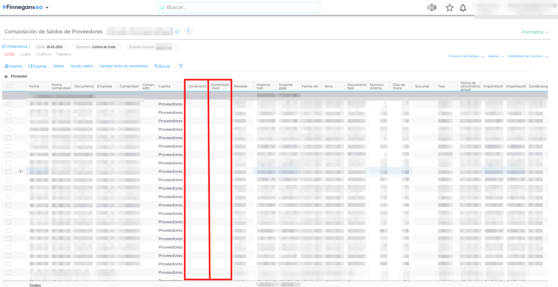

  4. Validación Final:
    • Volver a ejecutar el informe de Cuenta Corriente o Composición de Saldos aplicando los filtros deseados.
  5. ¡Listo!
