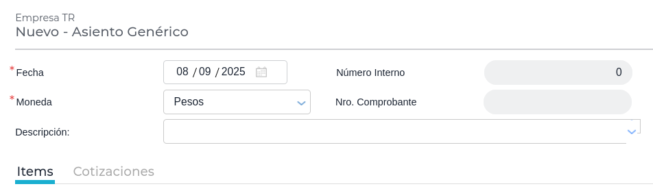

Para crear un nuevo asiento genérico dirigirse a:
Menú → Gestión Empresarial → Contabilidad → Asiento Genérico`
Y luego hacer hacer clic en Nuevo → Asiento Genérico.
Encabezado de la transacción
  • Fecha: día en que se registra la operación contable.
  • Moneda: moneda de la transacción. Toda transacción impacta contablemente en tres monedas:
    • Moneda de transacción: la definida en este campo.
    • Moneda principal y secundaria: configuradas a nivel de empresa.
  • Descripción: texto libre que permite identificar o detallar la operación.
  • Número Interno: número consecutivo asignado automáticamente por el sistema para identificar de forma única la transacción. La numeración no se reinicia aunque se eliminen asientos.
  • Número de Comprobante: número asignado según el talonario configurado para el tipo de documento. En los asientos genéricos no suele utilizarse, pero puede habilitarse si el usuario lo requiere.

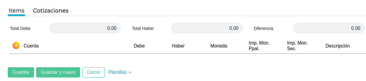

Solapa Ítems
  • Total Debe: suma de todos los importes cargados en la columna Debe.
  • Total Haber: suma de todos los importes cargados en la columna Haber.
  • Diferencia: diferencia entre el total del Debe y el Haber. Si existe, el asiento no está balanceado.
Ítem
Cada fila representa una cuenta contable con los siguientes campos:
  • Cuenta: cuenta contable seleccionada.
  • Debe / Haber: importe correspondiente según el sentido contable.
  • Moneda: moneda en la que se expresa el movimiento contable.
  • Imp. Mon. Ppal.: importe convertido a la moneda principal.
  • Imp. Mon. Sec.: importe convertido a la moneda secundaria.
  • Descripción: detalle adicional del movimiento.

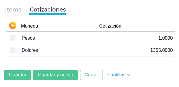

Solapa Cotizaciones
  • Moneda: moneda interviniente en la transacción.
  • Cotización: tipo de cambio aplicado para la conversión.

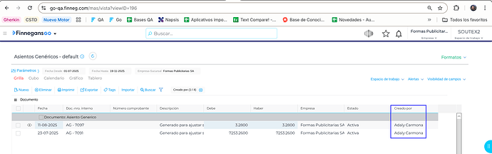

Grilla

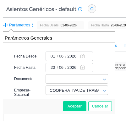

Parámetros :
Fecha Desde: Ingresa la fecha inicial del rango en el que querés buscar asientos.
Fecha Hasta: Ingresa la fecha final del rango.Estos dos campos delimitan el período de asientos que van a aparecer en el listado.
Documento (opcional): Dejá este campo vacío si querés ver todos los documentos, o desplegá las opciones para seleccionar un tipo específico de documento si querés filtrar por un documento en particular. Las opciones que aparecerán dependerán de cómo tu organización haya parametrizado estos documentos. Sin embargo, los ejemplos típicos incluyen:
  1. Asientos Genéricos
  2. Asientos de Ajuste
  3. Asientos de Cierre
  4. Asientos de Amortización
  5. Asientos de Valorización
  6. Asientos de Apertura
  7. Otros tipos personalizados según tu configuración
Empresa-Sucursal: Selecciona la empresa y sucursal de la cual querés visualizar los asientos.
Columnas
Se añade una nueva columna en la grilla, la cual informa el usuario que dio de alta el asiento.
