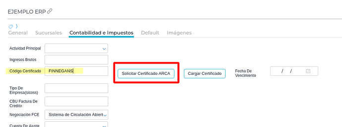

Generar archivo CSR:

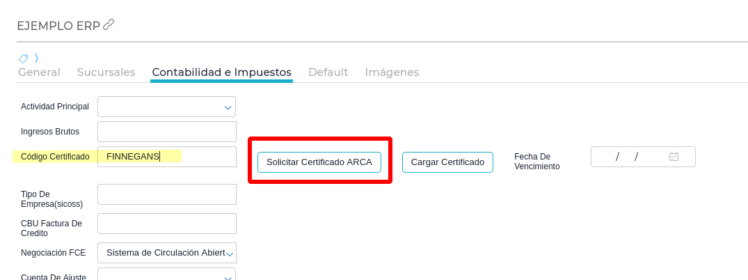

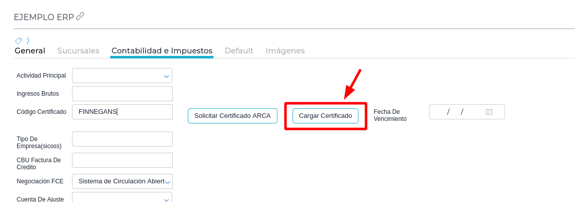

  1. Se ingresa desde el Menú → Configuración → Empresas → Empresa
  2. Ingresar en la Empresa que corresponda e ir a la solapa Contabilidad e Impuestos
  3. Colocar un “Código de Certificado” y hacer clic en el botón “Solicitar Certificado ARCA”.
Consideraciones:
  • Se descargará un archivo con el nombre pedidoCertificadoDigital.csr
  • Guardar este archivo que será necesario más adelante para utilizar en la página de ARCA.

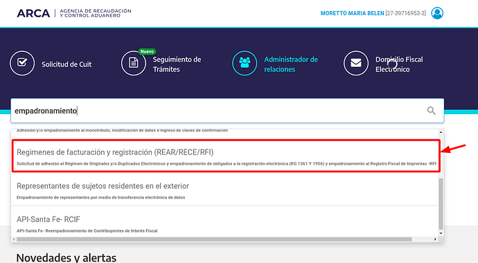

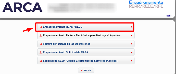

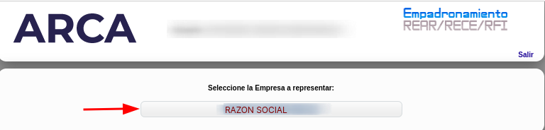

Pre requisito:
Verificar que el Cliente se encuentre empadronado al servicio de Factura Digital (RECE)

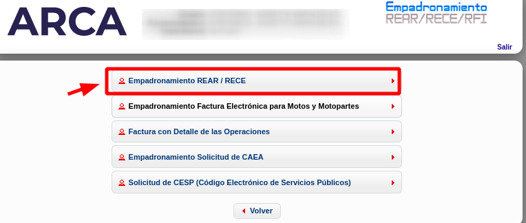

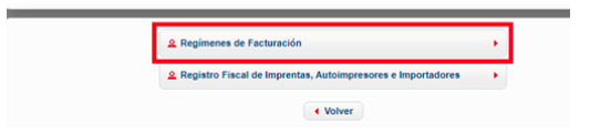

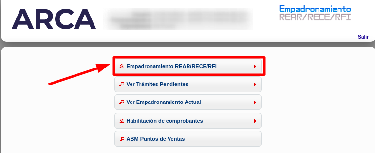

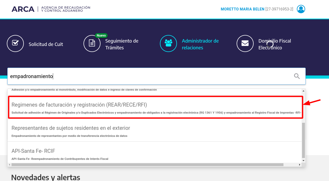

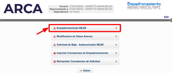

Desde la página de ARCA se debe ingresar a Regímenes de facturación y registración (REAR/RECE/RFI)→ Empadronamiento REAR / RECE / RFI.
Ingresar a “Regímenes de facturación”
Seleccionar “Empadronamiento REAR/RECE”:

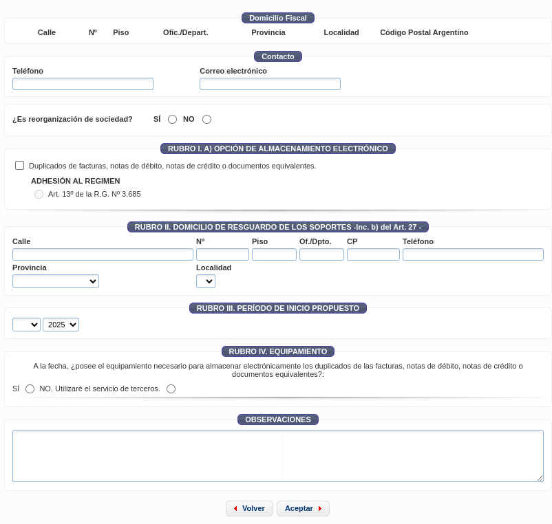

Complete el formulario, según corresponda.
Nota: El empadronamiento debe ser realizado por una persona con conocimientos sobre las resoluciones.

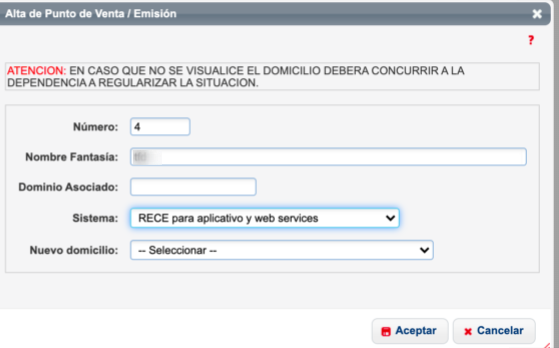

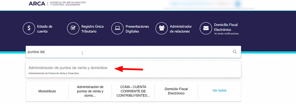

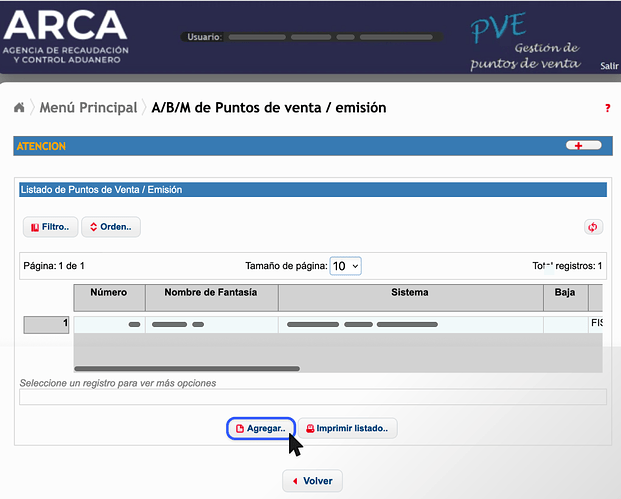

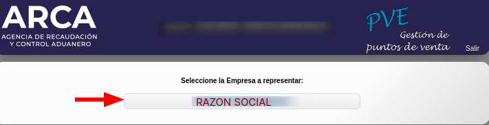

Alta Punto de Venta:

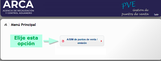

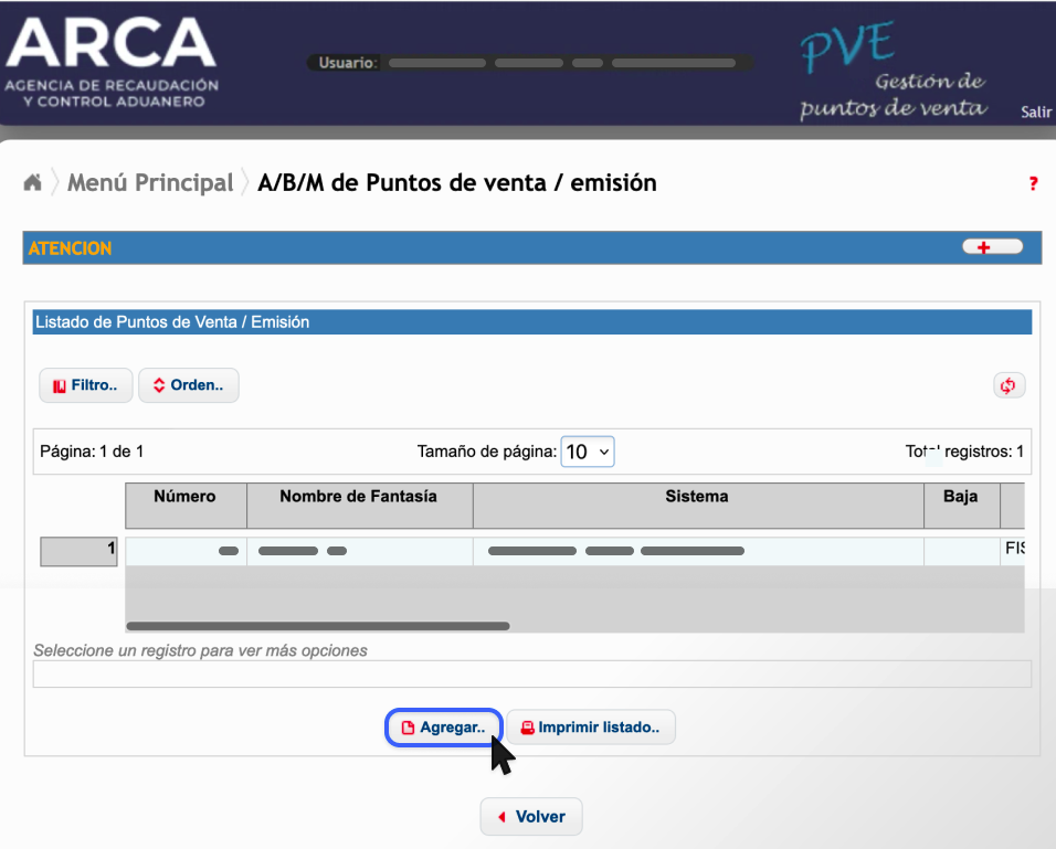

  1. Ingresar a “Administración de Puntos de Venta y Domicilios”
  1. Elegí tu Razón Social o Empresa.

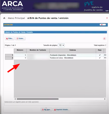

  1. Ingresa a la opción “A/B/M de puntos de venta”.

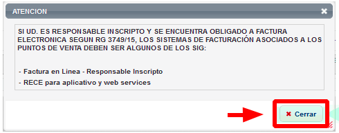

  1. Al ingresar es posible que se muestre un Mensaje similar al de la imagen, solo debes cerrarlo.
  1. Una vez dentro del A/B/M de puntos de venta, hace clic en “Agregar”.
  1. Completá los campos solicitados para el nuevo punto de venta.
  1. Aceptar
Consideraciones:
  • El cliente debe indicar cual es el número para el Punto de Venta. (No suponer)
  • Si la opción no se encuentra activa quiere decir que el empadronamiento no fue realizado correctamente.
Consultar que el Punto de Venta se encuentre dado de alta:
Desde la vista anterior, podes ver todos los puntos de venta dados de alta:

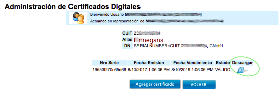

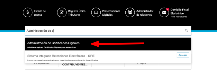

Habilitación del Certificado Digital:

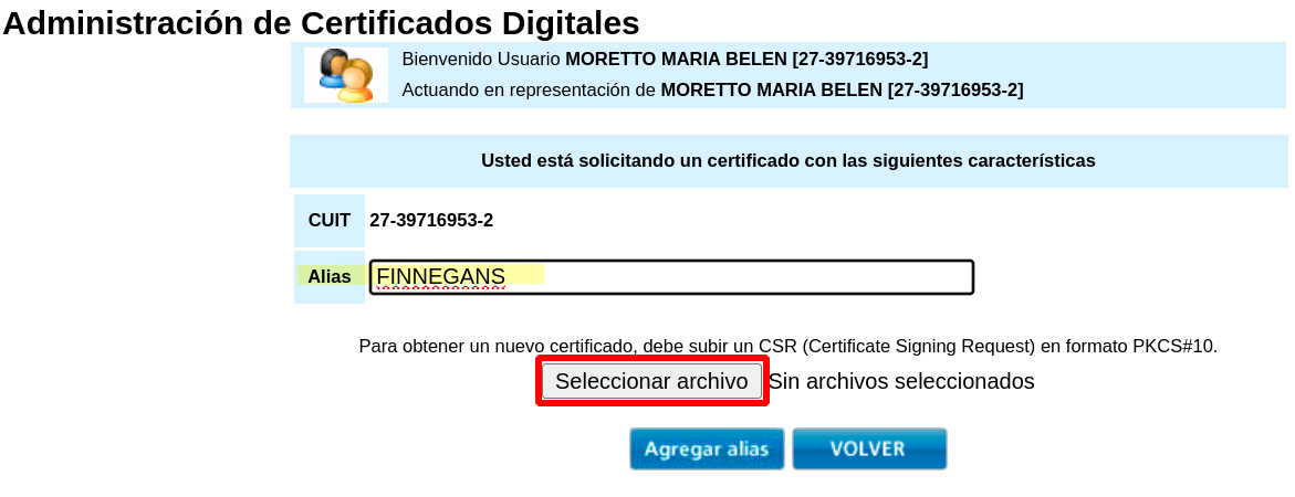

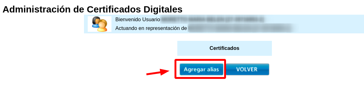

  1. Para habilitar el servicio, ingresar a “Administración de Certificados Digitales"
  1. Seleccionar “Agregar Alias”.
  1. Ingresar un alias y subir el archivo CSR que bajamos del sistema al principio de este instructivo. Luego, hacer click en “Agregar Alias”.
  1. Descargar el certificado.
Importante: El Certificado Digital vence cada 2 años. Si el Certificado no es renovado, el sistema no podrá facturar.

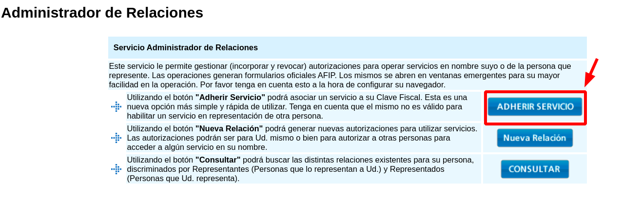

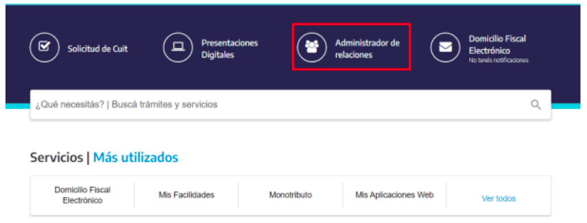

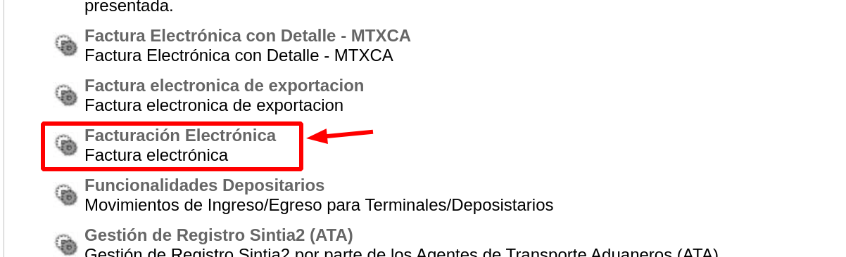

Vincular el certificado digital al webservice:
Antes de subir el certificado al sistema se debe vincular al webservice que corresponda.

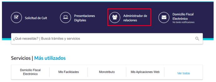

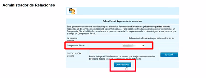

  1. Para esto se debe ir a la opción ‘’Administrador de relaciones"
  1. Cliquear en “Adherir Servicio”:

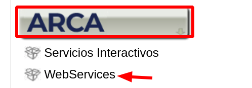

  1. Seleccionar “ARCA” y luego ‘Webservices’’. Buscar la opción “Facturación Electrónica”

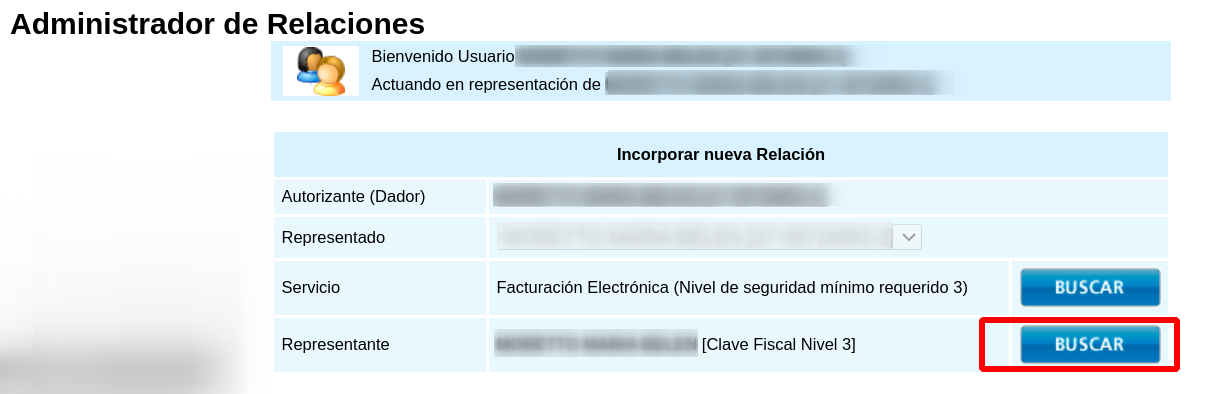

  1. En el cuadro que aparece a continuación se debe presionar ‘’Buscar’’ en el campo ‘’Representante’’.
  1. Se puede seleccionar el ‘’alias’’ o ‘’certificado digital’’ dado de alta. Al seleccionarlo y aceptar, quedan vinculados.

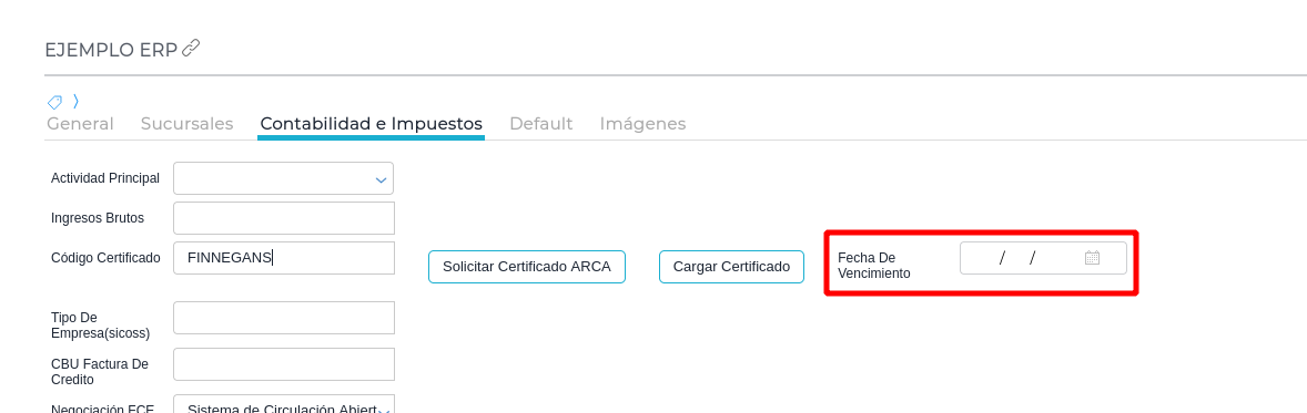

Cargar el Certificado Digital en Finnegans:
  1. Ir nuevamente a Menú → Configuración → Empresas → Empresa y seleccionar la Empresa.
  2. En la solapa Contabilidad e Impuestos, hacer click en el botón “Cargar Certificado”.
  1. En el apartado “Fecha de vencimiento” debe colocarse la fecha en la que se deberá renovar el certificado. Cabe destacar que todos los certificados tienen una validez de 2 años a partir de cuando se la da de alta.
  1. Guardar.
