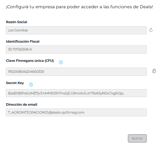

  1. Contar con una empresa activa en Deals
Para validar esto, ingresar a Menú → Deals → Configurar Empresa.
Presionar en el botón “Activar”.

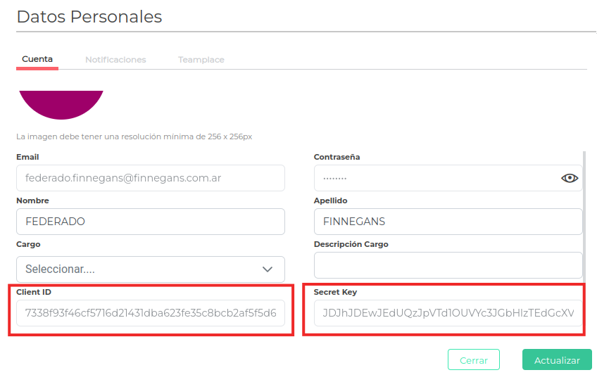

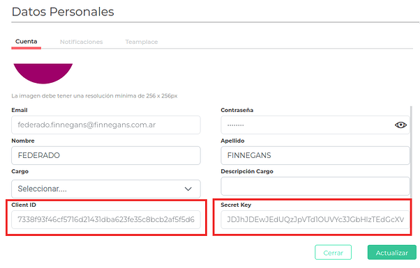

  • Configurar los parámetros con client id y secret key de GO.

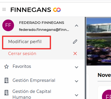

  1. Estos campos se toman del usuario logueado:
Presionar sobre el usuario y luego presionar en modificar perfil
Solicitar el token de Deals

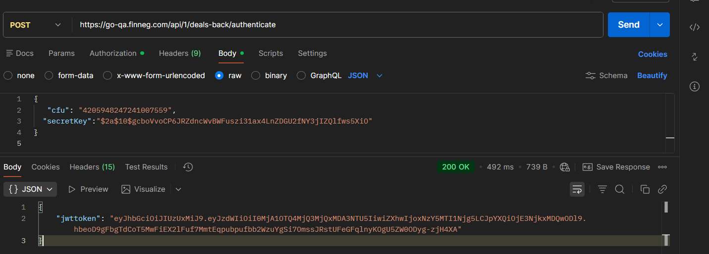

  1. Solicitar un token
a) Para poder solicitar un token es necesario que nos dirijamos a la pantalla de configuración de empresa y tomemos los siguientes valores:
b) Dichos valores son necesarios para poder solicitar un bearer Token, para ello debemos realizar un POST al siguiente endpoint:
Ambiente Base URL
Dev https://go-dev.finneg.com/api/1/deals-back/authenticate
Qa https://go-qa.finneg.com/api/1/deals-back/authenticate
Prod https://go-prod.finneg.com/api/1/deals-back/authenticate
c) Con el siguiente formato de body
“cfu”: “4205948247241007559”,
“secretKey”:“xxxx”
d) Posteriormente, por Postman deberíamos recibir una respuesta similar a la siguiente
