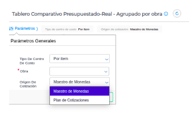

Instructivo de Configuración: Tablero Comparativo Presupuestado-Real
  1. Ingresar a los Parámetros: En la pantalla del tablero, haz clic en el botón Parámetros ubicado en la esquina superior izquierda.
  2. Definir el Tipo de Centro de Costo: Despliega el menú Tipo De Centro De Costo y selecciona el nivel de detalle deseado (por ejemplo, Por item).
  3. Seleccionar la Obra: En el campo obligatorio Obra (marcado con asterisco rojo), elige la obra específica que deseas analizar.
  4. Establecer el Origen de Cotización: Despliega la lista Origen De Cotización y selecciona la fuente para el cálculo multimoneda:
    • Maestro de Monedas
    • Plan de Cotizaciones
  5. Aplicar: Guarda o confirma la selección para actualizar los datos visualizados en el tablero.
